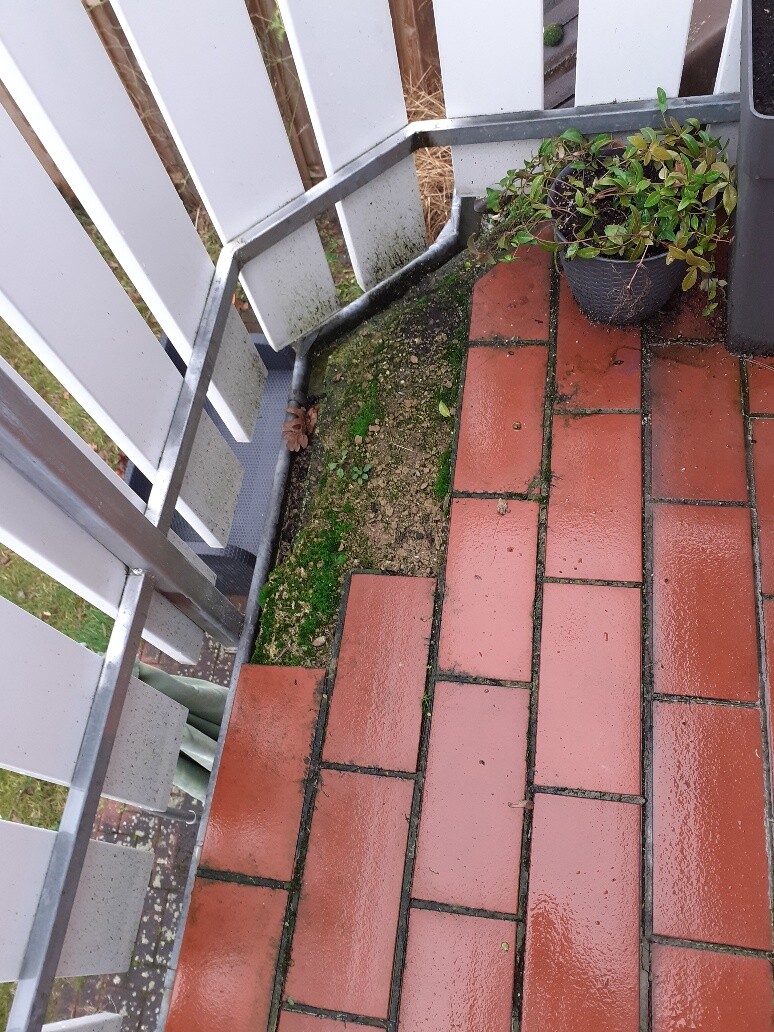

Bei meinem gut 25 Jahre alten Haus platzen die Steine vom Balkon ab bzw. bekommen Risse; sh. Bilder. Da muss etwas neues her. Was würdet ihr empfehlen? Gibt es pflegeleichte Kunststoffbelege, die man hier montieren kann? Der Balkon ist nach Westen und hat keine Überdachung - also voll der Witterung ausgesetzt.

Wie wäre es mit WPC? Ich würde den Balkon dann - egal welcher Belag - neu abdichten.
Heidi1965
04.01.22 23:43
Was meinst du mit "neu abdichten" und was ist WPC?
Benutzer200
05.01.22 00:06
Alte Fliesen ab und eine Abdichtung drauf, damit Feuchtigkeit nicht in den Beton des Balkons zieht. Wasser = nass = friert im Winter = Beton platzt ab / Fliesen platzen ab
Heidi1965 schrieb:
und was ist WPC?
Terrassendielen aus Kunststoff. Google mal nach WPC Dielen, gibt es auch im kleinen Viereck-Format.

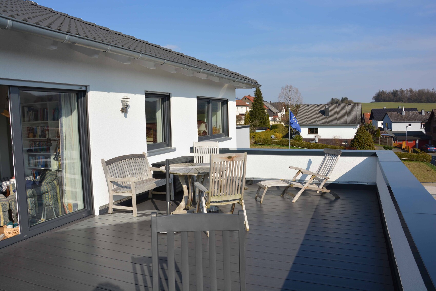

Wir haben WPC-Dielen auf unserer Dachterrasse verlegt. Das hat super geklappt

Sieht gut aus. Ist dass auf einer Garage realisiert worden?
Wie sind die Dielen befestigt?
