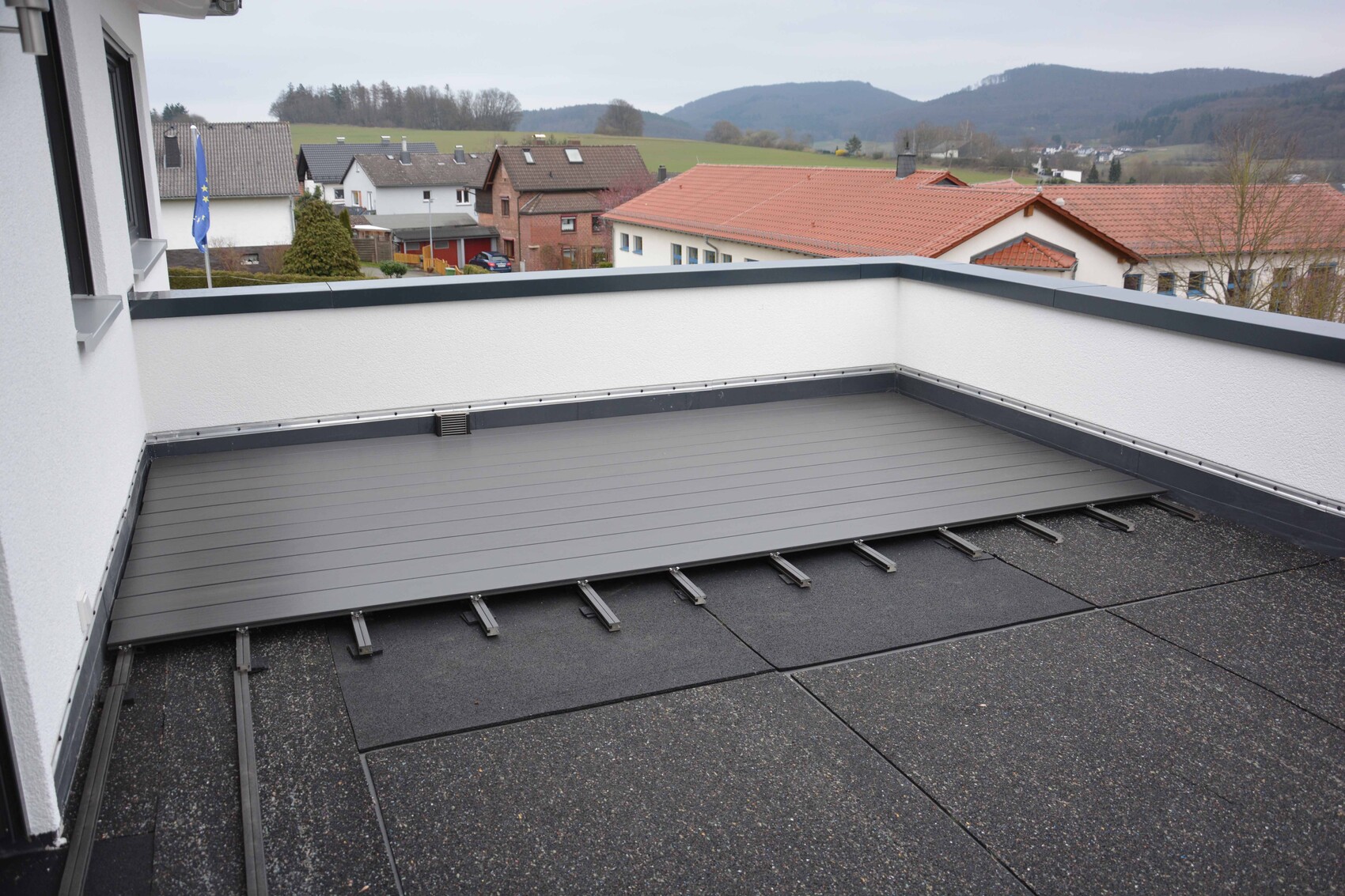

Pitigliano schrieb:
Ist dass auf einer Garage realisiert worden?
Nein, das ist auf dem Flachdach des Wohnzimmers. Auf meinem Profilbild ist das im Vordergrund zu erkennen.
Pitigliano schrieb:
Wie sind die Dielen befestigt?
Auf der Dachfolie liegt eine Bautenschutzmatte. Dann kommt die Unterkonstruktion, mit Terrassenpads zur Niveauregullierung unterlegt, dann die WPC-Dielen. Hier noch ein Bild aus der Bauphase.
