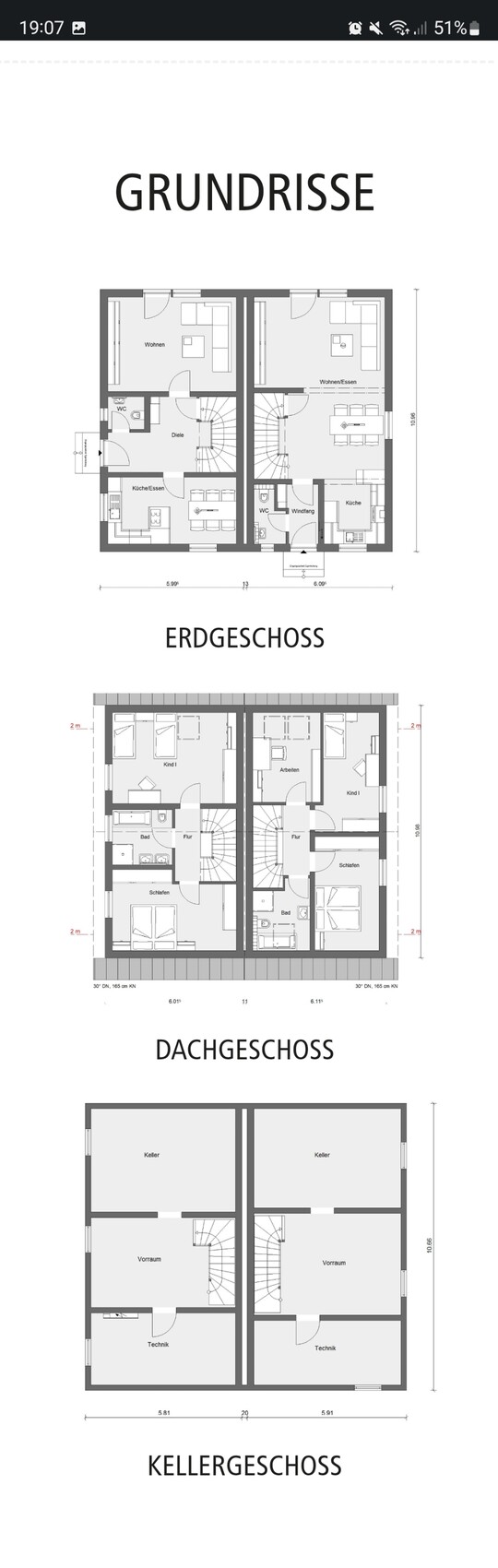

Wir haben Haus und Grundstück vom Bauträger gekauft.
Haus und Außenfarbe können wir nicht ändern damit das Baugebiet ein einheitlichen Stil hat.
Innen können wir das meiste Frei aussuchen.
Ich habe leider keine Grundrisse von uns aufm handy aber hier sind Grundrisse die genau gleich zu unserem sind
Die rechte Hälfte auf den Grundrissen
Bin beruflich unterwegs deswegen kann ich meine nicht einscannen aber die sind genau gleich
Grundrisse eines Hauses: Erdgeschoss, Dachgeschoss und Kellergeschoss.
Grundriss eines Studios: großer offener Raum mit Treppe links, Beschriftung STUDIO
09.05.22 19:39
Die Treppe im Dachstudio gehört aber - wenn auch spiegelverkehrt - eher zur linken. Sich aufdrängende Stellen für Unterverteilungen sehe ich keine, also die ganze Patcherei wohl zentral im Anschlussraum im Keller angesagt, und Decken-Accesspoint´s wohl in EG und DG jeweils in Flurmitte etwa gegenüber den Treppenaugen.

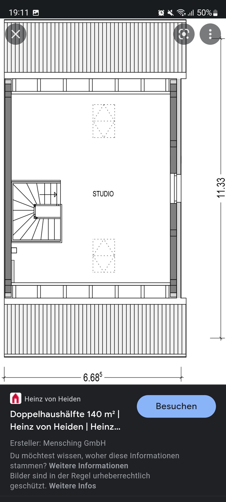

Ja ich mache aufjedenfall alle Anschlüsse zentral im Keller.
Im EG meinst du zwischen esstisch und Treppe an der decke den Accesspoint?
Im 1 OG im Flur an die Decke und im Dachstudio einfach in die mitte des raumes (da sollte 1 Accesspoint ja locker den ca 35qm raum alleine schaffen)
Meinst du im EG reicht 1 Accesspoint in der Mitte oder müsste ich 1 küche 1 Wohnzimmer machen?
Im Dachgeschoss könnte man auch 1 Accesspoint per Inketor machen und an die wand packen oder ? Decke ist schwierig wegen der Dachschräge LAN is im Studio genug
(kann ich auch von einem LAN switch zu einem Accesspoint per Inketor für oder muss das ohne Switch direkt sein?)

Warum Injektoren? Wenn du einen POE Switch hast brauchst du keine Injektoren.
Die Kabel laufen eh alle zum Patchfeld wo auch dein Switch sein sollte.
