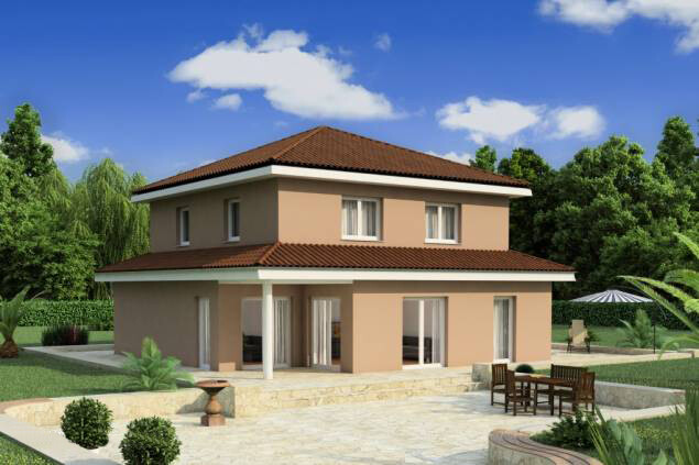

Milanni123 schrieb:Er hätte Dir den Vorschlag des Staffelgeschosses unterbreiten können. Da gibt es viel Spielraum, diesen klug entworfen, sieht das Haus dann wirklich Mediterran aus (Beispiel Anlage).

Mediterran und I-geschossig ist ein Widerspruch in sich. Du meinst sicher eine II-geschossige Stadtvilla?Nein, ich meine tatsächlich so wie in deiner Anlage, also ein Staffelgeschoss. Bin mit den einzelnen Begrifflichkeiten nicht so fit. Bauexperte schrieb:
Nicht das meiste; gerade mal im Dreieck Boden mit dem aufsteigenden Mauerwerk; es sei denn, der Kapitänsgiebel wird über ein Zwerchhaus gesetzt Der Kapitänsgiebel soll tatsächlich über ein Zwerchhaus gesetzt werden.Bauexperte schrieb:
Er hätte Dir den Vorschlag des Staffelgeschosses unterbreiten können. Da gibt es viel Spielraum, diesen klug entworfen, sieht das Haus dann wirklich mediterran aus (Beispiel Anlage).Ja, er sagte für ein Staffelgeschoss braucht er min. eine TH von 5,25m Bauexperte schrieb:

Bauexperte19.11.15 11:11Milanni123 schrieb:
Ja, er sagte für ein Staffelgeschoss braucht er min. eine TH von 5,25m Dann sollte er noch mal die Schulbank drücken Milanni123 schrieb:
