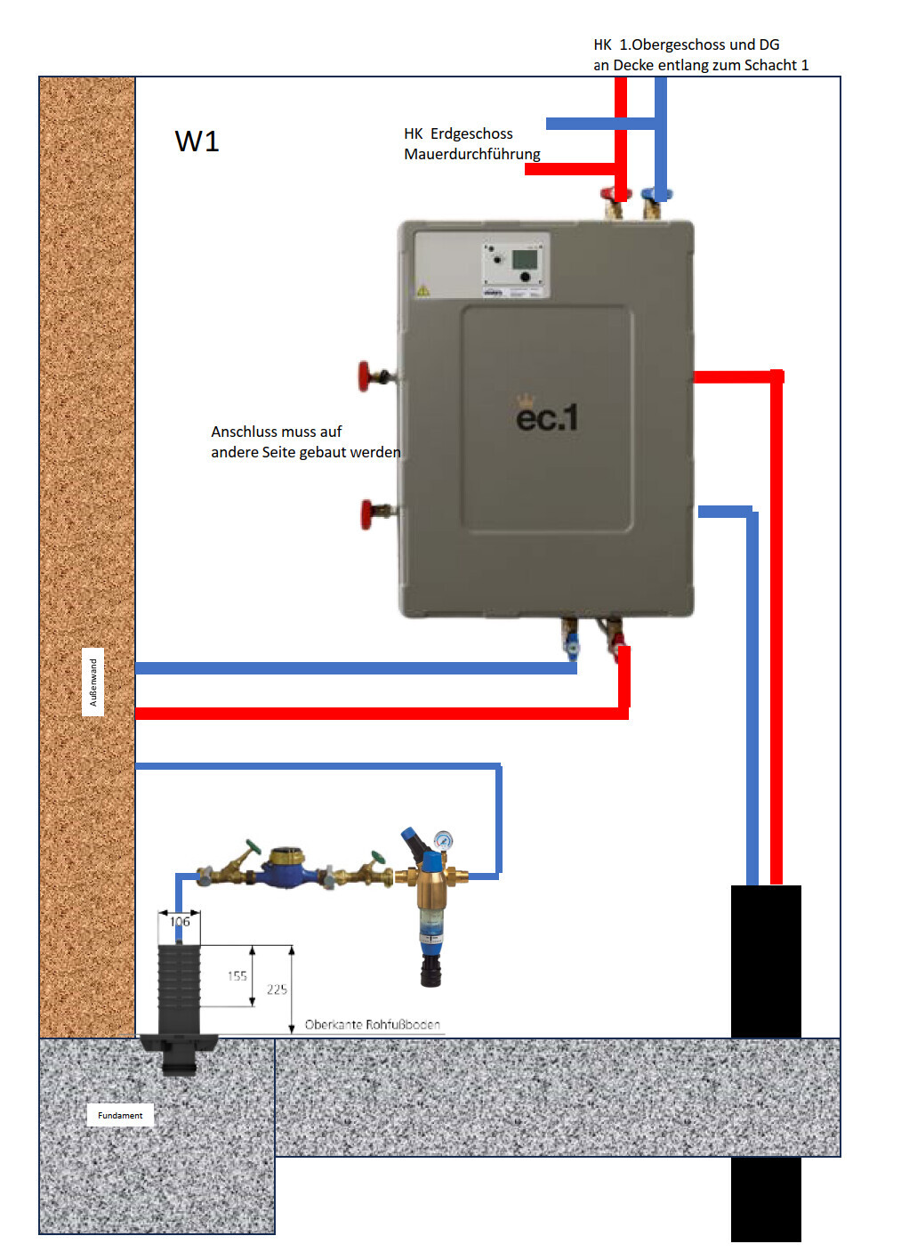

Variante 1, Frischwasserstation an Hausanschlussstation:
Meine Lieblingsvariante wäre eine FW-Übergabestation mit einem integrieren Heizkreis und einer integrieren Frischwasserstation (Durchlauferhitzer). Kein Speicher. Die Stationen gibt es recht kompakt (ca. 120x75x40, wandhängend).
Leider wurde mir diese Variante jetzt ausgeredet, da sie wohl nur für größere Anschlussleistungen geeignet ist. Für das Frischwasser müsste man wohl kurzzeitig ca. 30kW bereitstellen, das kostet einen hohen Leistungspreis und belastet wohl auch die Anlage (Regler, Ventile, Schläge etc...), da im Normalbetrieb (ohne Warmwasserbedarf) viel weniger Leistung benötigt wird und dann eben bei Warmwasserbedarf schlagartig 30 kW. Leider, die Variante hätte ich hygienisch und sehr platzsparend gefunden!

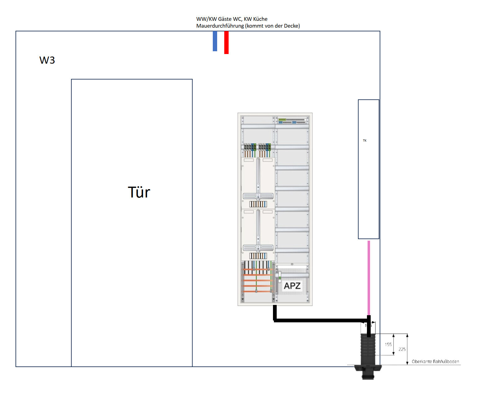

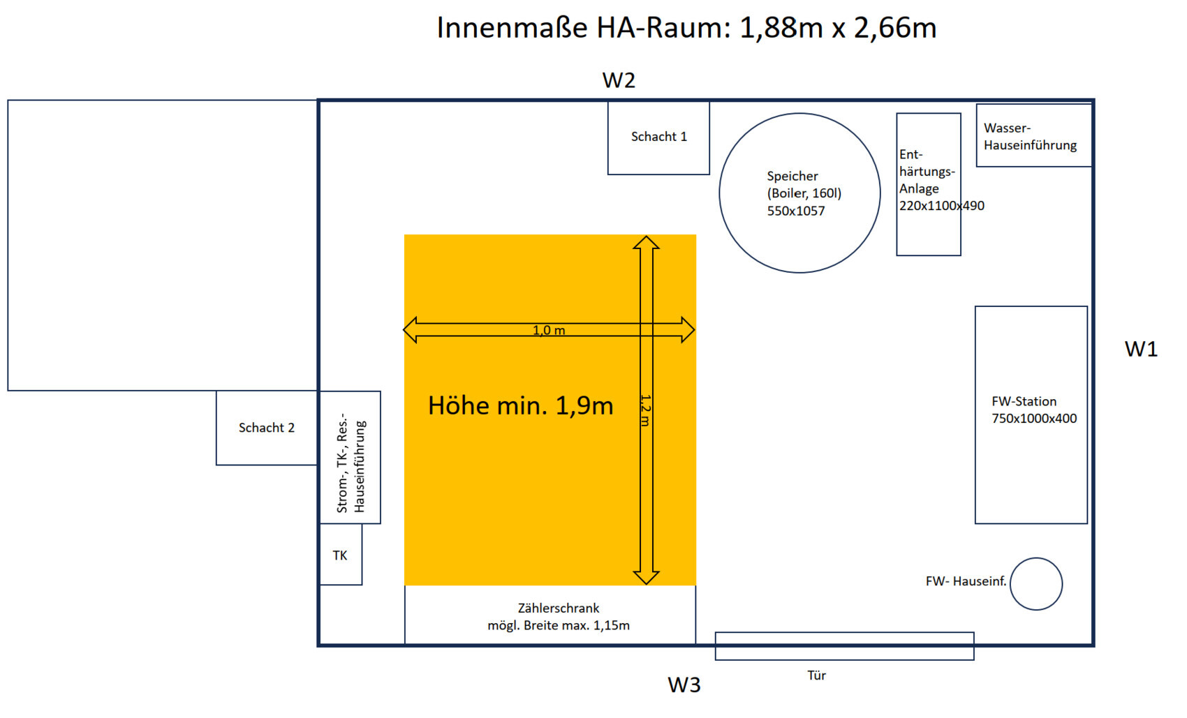

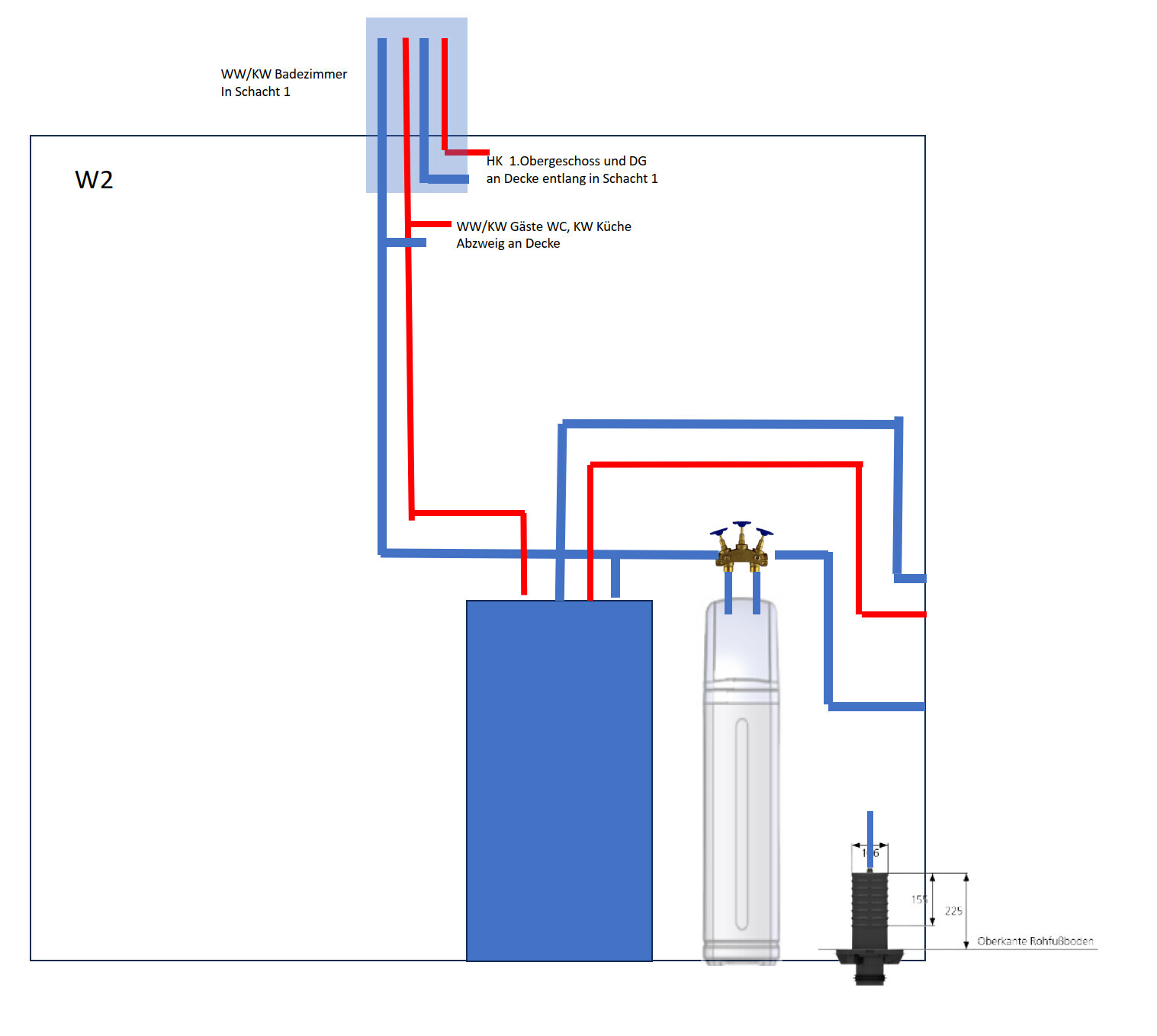

Für Variante 2 habe ich mal den HA-Raum in PowerPoint gebastelt.

Variante 2, Warmwasserspeicher:
Die wohl simpelste und noch recht platzsparende Variante könnte man mit einem Unterstellspeicher (160 Liter) arbeiten und einer einfachen FW-Übergabestation mit einem integrieren Heizkreis und einer Trinkwassererwärmung, die dann den Boiler erhitzt. Nach meiner Skizze könnte ich das wohl unterbringen. Die Frage wäre nur ob das noch zeitgemäß ist (hygienisch und technisch) und ob ein 160 Liter Boiler reicht (Baden nicht viel)?
