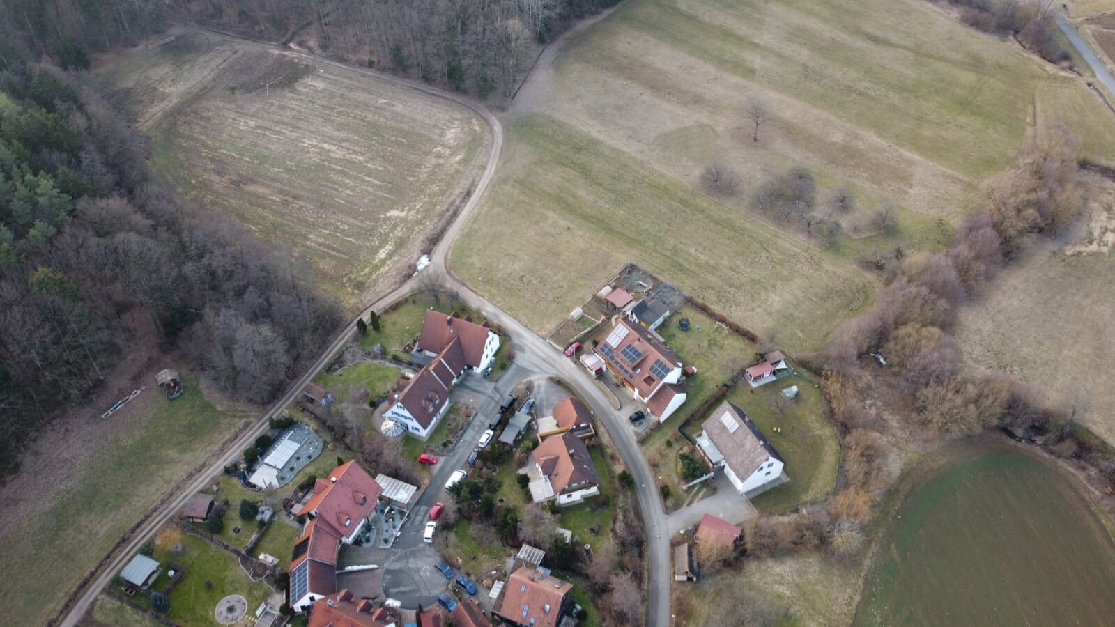

Was ist das für eine Lage? Dorf? Durchgangsstraße?
J.H.S.H.
27.02.21 10:31
Das Grundstück befindet sich am Ortsrand von einem "kleinem" 350 Einwohner Dorf
Die Straße endet am Grundstück danach kommt Forstweg zum Wald. Die Straße planrechts endet in einer kleinen Siedlung mit Wendekreis
Luftbild einer kleinen Ortschaft: Häuser, Straßen, Felder und Wald am Rand.
face2627.02.21 10:41
Na da ist ja der Hund begraben und Fuchs und Hase sagen sich wortwörtlich gute Nacht. :p
Mal ganz ehrlich da brauchst doch nicht wegen Lärm oder Einsehbarkeit von der Straße wegbleiben. Würde mir je nach Verlauf des Hangs (so genau hab ich’s mir nicht durchgelesen, stand vielleicht schon irgendwo) überlegen in D sogar noch weiter an die Straße mit dem Haus zu rücken. Spart nicht nur Pflasterfläche sondern auch Erschließungsgebühren. Und vielleicht mal nachschauen wie tief der Kanal liegt. Stichwort Keller/Hebeanlage. Je weiter weg vom Kanal desto enger wird’s mit dem Gefälle.
