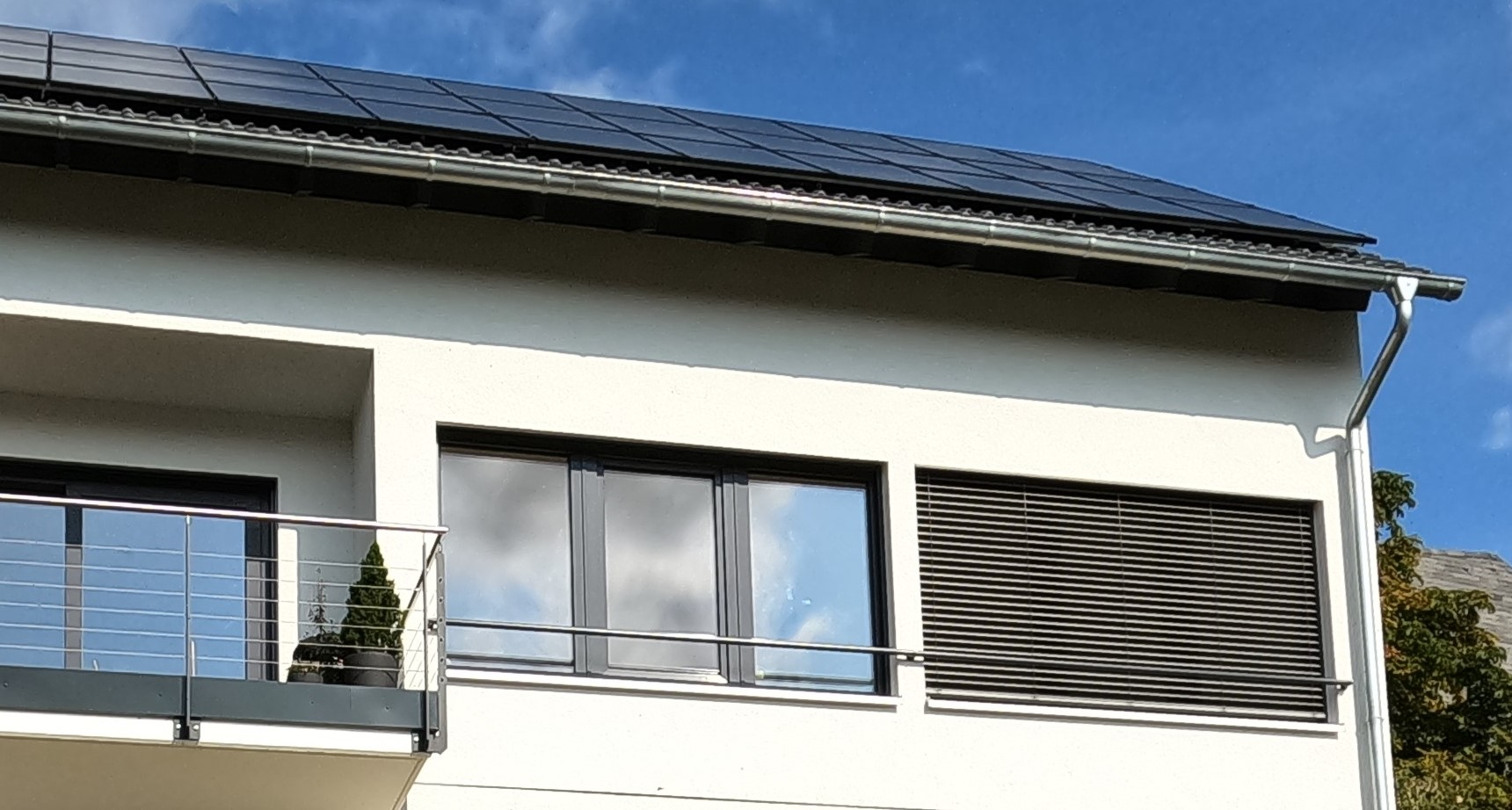

Wir haben die Z Lamelle von roma seit 2018. Hab ich noch keinmal geputzt da OG.
Ich war schon immer unzufrieden mit denen weil sie einfach nicht dunkel machen so ähnlich wie auf dem Bild meines Vorredners …. Rollläden gingen aber nicht bei uns da war der Ringanker im Weg ….
Dann ging bei einem Mal das Seil raus , wir dachten aber es wäre gerissen u haben den Kundendienst geholt . Der hat im Schlafzimmer den einen dann repariert u dabei auch irgendwas verstellt.
Als er weg war ist mir aufgefallen : jetzt ist der eine 100x dunkler als vorher …
Also kommt morgen der Kundendienst u stellt alle anderen auch ein , so dass es dunkel ist (-:

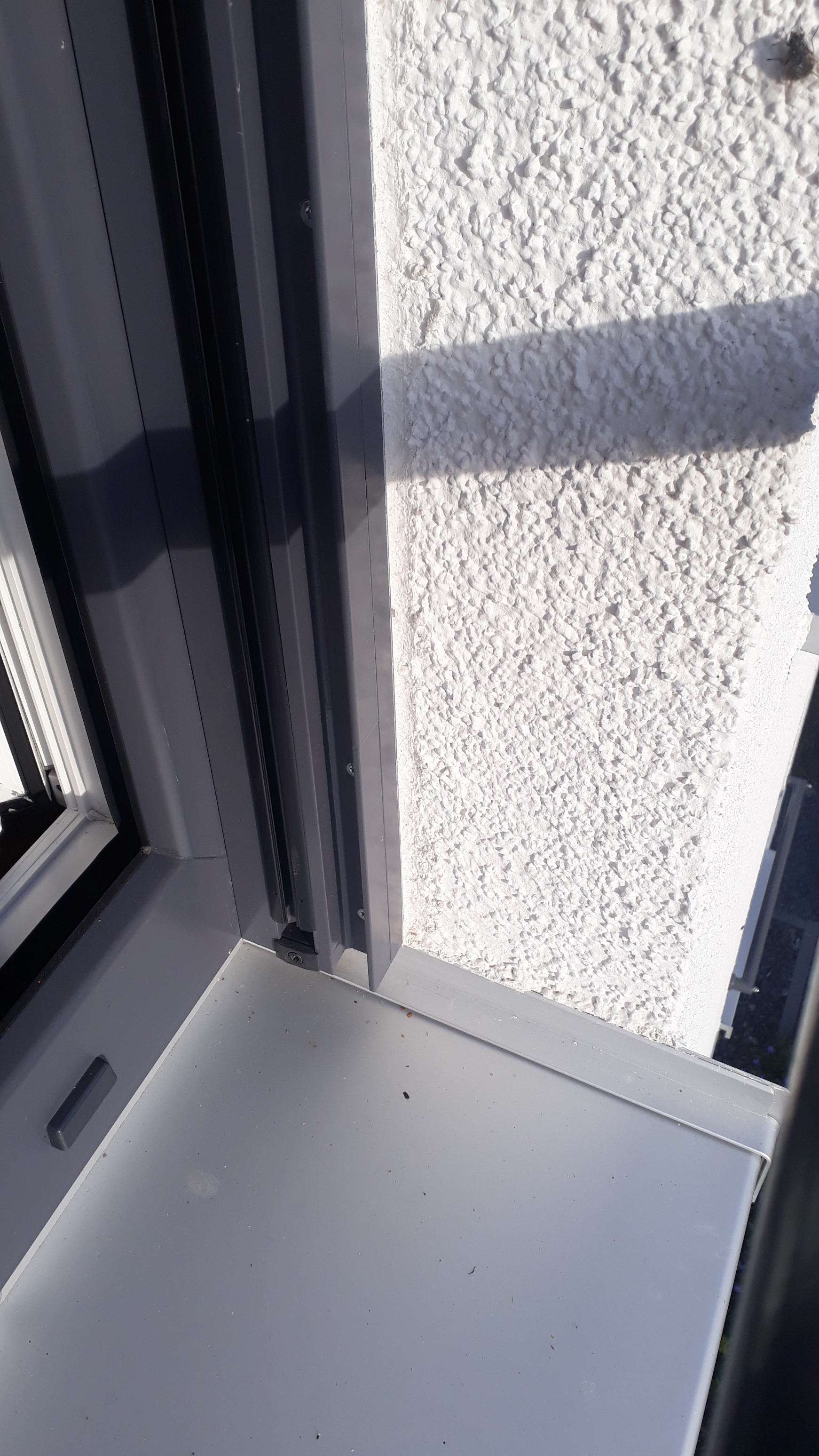

@Nixwill Ich habe ein wenig für Dich fotografiert:
Fensterrahmen und Führungsschiene in RAL7015 (Schiefergrau), Fensterbank in Aluminium Natur eloxiert, Raffstore in Grau-Aluminium. Auf dem Foto ist das Grau-Aluminium deutlicher als in der Wirklichkeit: von innen erkennt man das eh´ nicht weil es sich in Gegen und -Streulicht verliert, und von außen erkennt man es nur wenn die Raffstores komplett geschlossen sind (also Nachts wenn es ohnehin nicht interessiert 🙂 ).
Mein Punkt mit der Erhitzung bezieht sich weniger auf die Erhitzung des Innenraumes (was vermutlich kein Problem ist), sondern auf das sich ausdehnende und dann evtl verziehende Material. Bei den Raffstores wahrscheinlich kein Problem, bei den Fensterbänken hingegen ganz sicher schon. Ausserdem ist farblich pulvern aufwändiger/teurer und kratzempfindlicher als eloxiertes Aluminium. Und bei älteren pulverbeschichteten Metallen gibt es öfter auch dieses durch jahrelange UV-Strahlung unschön ausgeblichene Matt. Ob das bei neuen/besseren Verfahren noch relevant ist, weiß ich nicht - ich bin einfach auf Nummer sicher gegangen.

@Hangman
Vielen Dank für deine Mühe mit den Bildern!
Gefällt mir auch gut, irgendwie stimmig!
Ich denke meine Vorstellung von schwarz/schwarz/silber (Fenster/Raffstore/Fensterbank) könnte gut passen und ich hoffe das es thermisch passt. Kannst du mir vielleicht noch deine genaue Eloxalfarbe nennen? Das gefällt mir sehr gut (irgendwas mit EV und/oder C-xx sollte das heißen).
