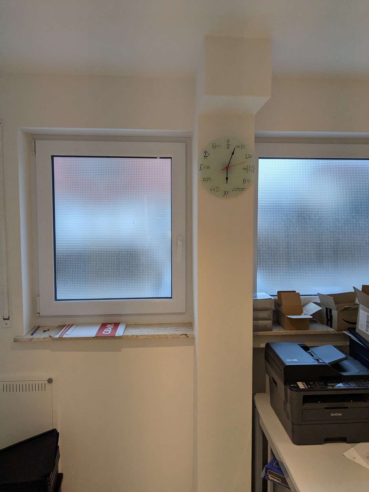

Mein Büro bestand früher aus drei Räumen. Bad , WC und ein Stück vom Gang. In der Wand zwischen Bad und WC sind auch Wasser- und Heizungsleitungen gelaufen. Wir haben die mit umgelegt und dann mit Trockenbau umkoffert.
Büro mit zwei milchigen Fenstern, zentrale Säule mit Uhr aus Formelsymbolen, Drucker und Kartons.
