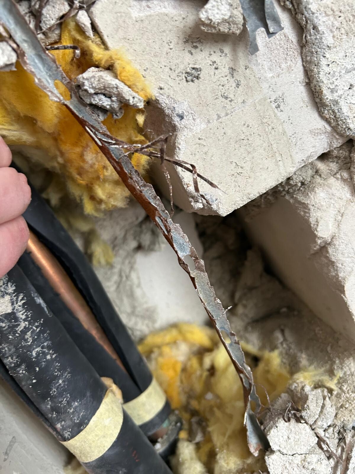

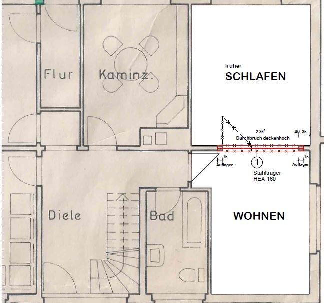

miiike84 schrieb:
Ich hatte vorher einen Statiker beauftragt. Ist alles so wie zu sehen geplant und berechnet worden.
Wozu soll ich hier also stehen, oder was macht mich hier zum Narr? [/] Ich bin kein Fachmann und habe daher extra den Statiker kommen lassen. Dieser hat sich alles angeschaut und auch alle Unterlagen vom Haus bekommen. Das ich da jetzt eine blöde Überraschung habe, ist nicht tragisch. [...] Ich war vorhin oben, und es werden Leitungen für Heizkörper sein.
Das Bad ist woanders und auch kein Abfluss in der Wand. Am liebsten würde ich die beiden Rohren außen bzw. drumherum entlang legen, ggf. dafür einen Ausschnitt oben in den Träger. Das OG ist größtenteils schon fertig, da würde ich ungern den Boden wieder öffnen.
Ein Statiker ist weder Klempner noch Kesselflicker, der ist nur Fachmann für Stabilität. Du hast Glück, daß es keine Fallrohre sind, sondern vermutlich Steigleitungen für Wasser (evtl. Heizung). Gas ganz klar ausschließen kann ich auf dem Bild nicht, gehe aber eher von Wasser aus. Das kannst Du leicht umverlegen lassen, mittlerweile sogar auch als Schlauch. Folge Yvonnes Vorschlag, zur Aufklärung auch die Pläne der Stockwerke darüber und darunter beizubringen, dann kann Dir genauer geholfen werden. Einen Träger mit Ausschnitten zu schwächen, wäre keine gute Idee. Niemand hat hier etwas gegen Dich, und wenn Dir der Ton hier zu wenig Mädchenpensionat ist, dann gehe nichts ins Grüne, nur so als vorsorglicher Hinweis. Wenn jemand einen wirklich guten Witz macht - ich liebe trockenen Humor, und dafür und daß Du Nachahmer rechtzeitig warnst habe ich Dir artig gedankt - dann gehe selbst ich nicht zum Lachen in den Keller.

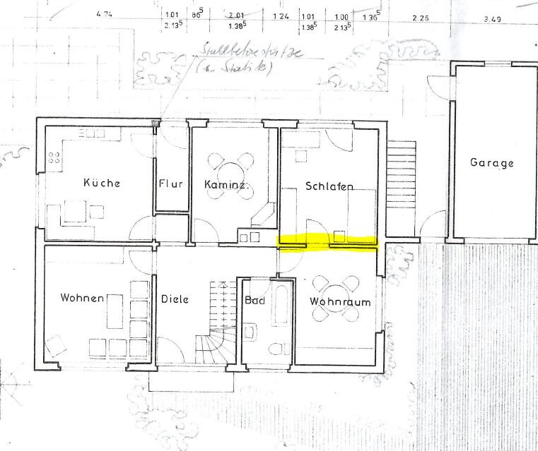

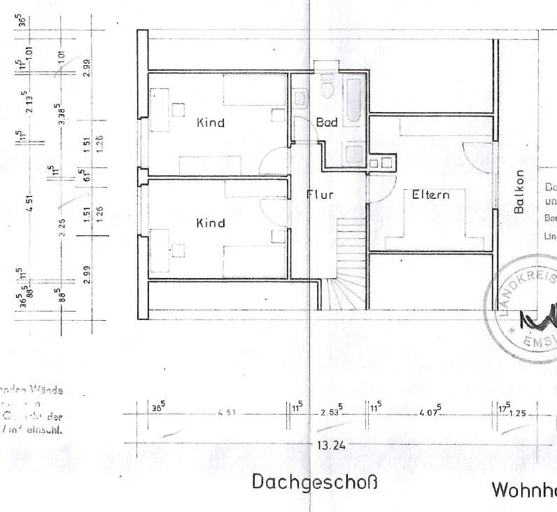

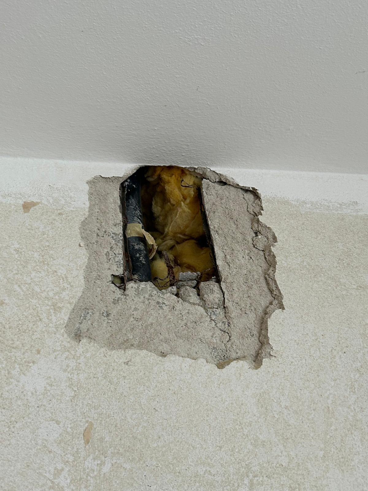

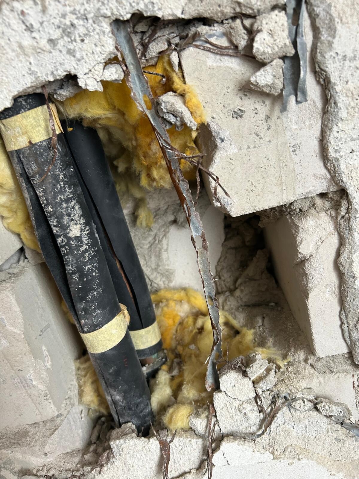

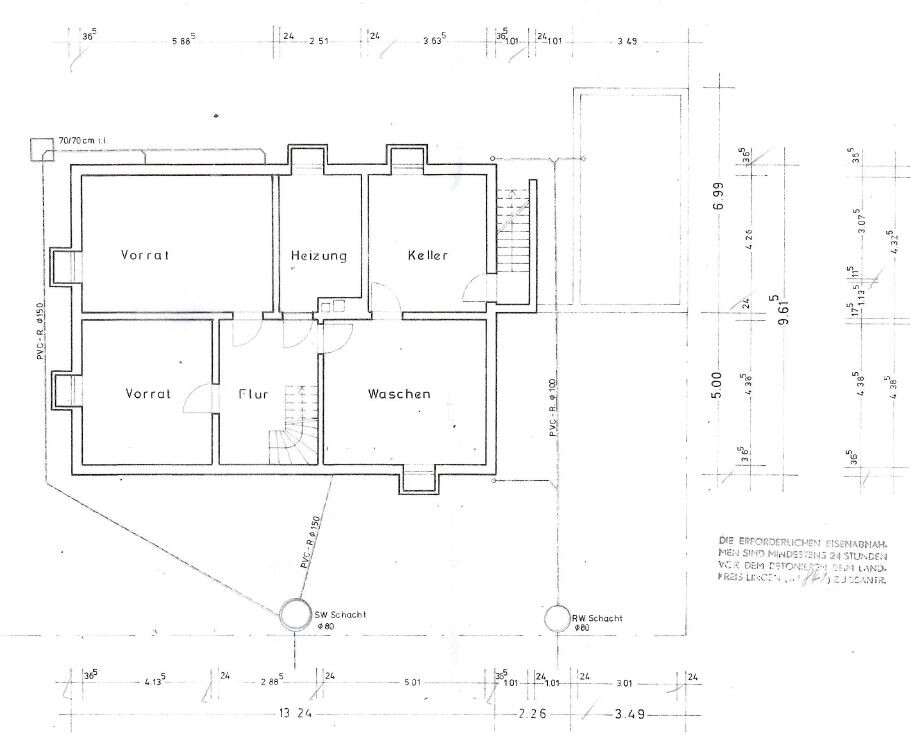

Danke - So, nun mal ein bisschen mehr Input. Die hintere Leitung liegt leider recht bescheiden in der Wandmitte...

Grundriss eines Hauses mit Flur, Diele, Kamin, Bad und Wohnen; früher Schlafen rechts
Grundriss Dachgeschoss: zwei Kinderzimmer, Elternzimmer, Flur, Bad und Balkon.
Grundriss eines Hauses mit Küche, Flur, Kamin, Schlafen, Bad, Wohnraum, Garage; gelb markierte Wand
Beschädigte Wand mit Loch in der Betonfassade; gelbe Dämmwolle und dunkles Rohr dahinter sichtbar.
Aufgerissene Wand mit gelber Mineralwolle-Dämmung und schwarzen Rohren im Betonbruch.
Freigelegte Wand mit schwarzen Rohren, gelber Dämmung und Bruch im Beton
Aufgerissene Wand mit gelber Dämmung, rostigem Metallstreifen und Rohren.
Grundriss eines Kellergeschosses mit Vorrat, Flur, Heizung, Waschen, Keller, Treppe.

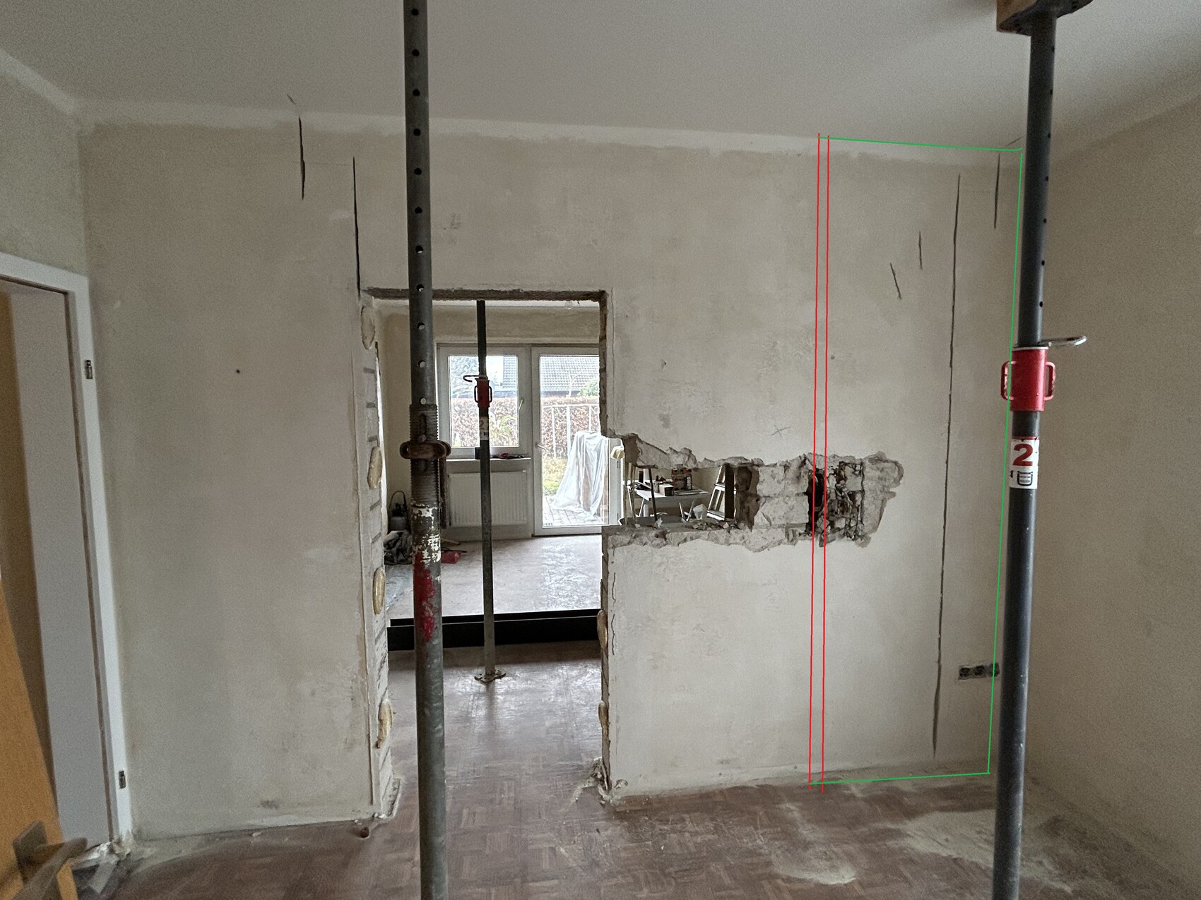

Lässt ess sich ggf. so umlegen? (grün)
Baustellenraum: Stahlstützen, beschädigte Wand mit Loch, Blick in Nebenzimmer.

Klär doch erstmal, was das überhaupt für Leitungen sind. Die schwarze Isolierung sieht nach Armaflex Hochtemperaturisolierung aus. Hast du eine Solarthermie-Anlage auf dem Dach? Falls nein, war das evtl. nur als Vorsehung für einen späteren Einau gedacht und die Rohre sind ungenutzt.

Ja kann man bestimmt so umlegen. Musst halt schauen wo du die Muffen unterbringst. Unten gehst vielleicht in Dämmung/Estrich. An der Decke wird's schwieriger, wenn da nichts angehängt wird.
Habe vorhin mal den Heizkörper im ehem. Elternschlafzimmer oben aufgedreht, das kommt von der Position gut hin... die Leitungen wurden daraufhin auch warm. Es gibt auch kein Solar.
