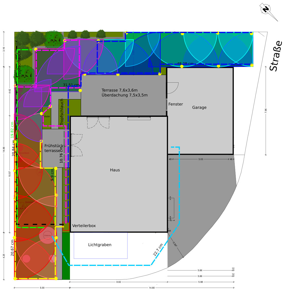

hier erhoffe ich mir ein paar Ideen, wo ihr Wasserentnahmestellen im Garten platzieren würdet. Bzw. wo man jetzt schon Wasserrohre im Garten legen sollte, falls man mal zumindest teilweise automatisch bewässern möchte. Dass eine automatische Gartenbewässerung mehr Planung benötigt, ist klar. Dazu habe ich aber keine Zeit und Muse dazu momentan. Genauso sieht es zeitlich auch nicht so aus, dass man dies in nächster Zeit machen könnte. Aber zumindest könnte man die Wasserrohre schon mal planen und verlegen, damit man später zumindest die Möglichkeit dazu hat. Anbei eine eine Skizze der bisherigen Überlegungen für den Garten. Folgende Fakten.
- Terrasse samt Überdachung stehen schon
- Frühstücksterrasse und Wege sind bisher nur geplant, aber soll hier auch nicht Thema sein
- Garten ist noch nicht angelegt, Humus ist auch noch nicht verteilt
- Links oben sollen erhöhte Pflanzbeete erstellt werden. Hier würde ich auf jeden Fall eine Entnahmestelle einplanen
- Rechts von der Garage geht es leicht zur Straße hoch. Dort soll etwas pflegeleichtes hin
- Unterhalb vom Haus ist ein Lichtgraben und rechts vom Lichtgraben steht eine Wärmepumpe
- In die Zisterne soll später eine Pumpe, also können Wasserrohre von hier aus verlegt werden
- Von der Zisterne geht ein Leerrohr zur Garage für ein Wasserrohr
- In der Garage links oben gibt es schon einen Wasserhahn mit Leitungswasser und ein Ausgussbecken
Was meinst du mit nach der Box abgezweigt? Sind die Kreise ja immer (hinter dem jeweiligen Ventil). Die Rohre für die Tröpfchenbewässerungen musst du noch einplanen.
Der Regner bei der Terrasse ganz ins Eck setzen.
Ansonsten sieht es solide aus. Final ist es erst wenn der Garten und Beregnung fertig sind. Sind ja auch keine Laser. Paar cm hin oder her spielen keine Rolle.

rick2018 schrieb:
Was meinst du mit nach der Box abgezweigt? Sind die Kreise ja immer (hinter dem jeweiligen Ventil).Dass das gelbe Rohr nach der Verteilerbox eine T-Abzweigung in DN32 macht. Ansonsten kommen T-Stücke zwischen das Rohr und gehen dann kleiner zu den Regner.rick2018 schrieb:
Die Rohre für die Tröpfchenbewässerungen musst du noch einplanen.Die Zuleitungen sind in schwarz. Wie die einzelnen Beete gemacht werden, ist noch nicht final festgelegt. Deswegen ist mir erst mal wichtig, dass die DN32 geplant und verlegt werden. Bei uns wird leider vieles Schritt für Schritt gemacht. Bzw. erst wenn ein Schritt fertig ist, wird der nächste Schritt vor Ort angeschaut und geplant. Es ändert sich auch öfters etwas.....rick2018 schrieb:
Der Regner bei der Terrasse ganz ins Eck setzen.Du meinst rechts oben bei der Terrasse Richtung Garage? Da kommt der Rasen nicht direkt an die Garagenwand. Dort kommt etwas anderes hin. Oder meinst du eine andere Position?Ja meinte oben bei Terrasse/Garage.
Nutze überall DN32. Nur das kurze Stück von der Kreisleitung zum Regner ist kleiner.
An der Leitungsführung würde ich auch noch was ändern.
Nicht alles in Linie sondern z.B. bei dem blauem Kreis in Höhe Garage/Terrasse auf die andere Seite abzweigen. Du benötigst zwar mehr Endstopfen aber du hast eine homogenere Druckverteilung.
