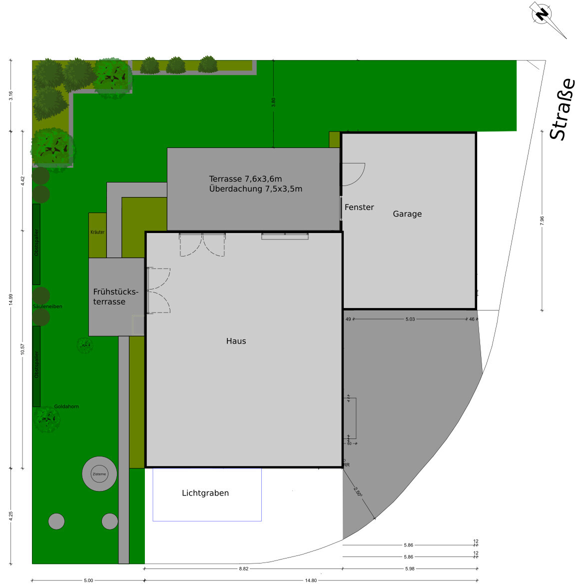

world-eHallo zusammen,
hier erhoffe ich mir ein paar Ideen, wo ihr Wasserentnahmestellen im Garten platzieren würdet. Bzw. wo man jetzt schon Wasserrohre im Garten legen sollte, falls man mal zumindest teilweise automatisch bewässern möchte. Dass eine automatische Gartenbewässerung mehr Planung benötigt, ist klar. Dazu habe ich aber keine Zeit und Muse dazu momentan. Genauso sieht es zeitlich auch nicht so aus, dass man dies in nächster Zeit machen könnte. Aber zumindest könnte man die Wasserrohre schon mal planen und verlegen, damit man später zumindest die Möglichkeit dazu hat. Anbei eine eine Skizze der bisherigen Überlegungen für den Garten. Folgende Fakten.
- Terrasse samt Überdachung stehen schon
- Frühstücksterrasse und Wege sind bisher nur geplant, aber soll hier auch nicht Thema sein
- Garten ist noch nicht angelegt, Humus ist auch noch nicht verteilt
- Links oben sollen erhöhte Pflanzbeete erstellt werden. Hier würde ich auf jeden Fall eine Entnahmestelle einplanen
- Rechts von der Garage geht es leicht zur Straße hoch. Dort soll etwas pflegeleichtes hin
- Unterhalb vom Haus ist ein Lichtgraben und rechts vom Lichtgraben steht eine Wärmepumpe
- In die Zisterne soll später eine Pumpe, also können Wasserrohre von hier aus verlegt werden
- Von der Zisterne geht ein Leerrohr zur Garage für ein Wasserrohr
- In der Garage links oben gibt es schon einen Wasserhahn mit Leitungswasser und ein Ausgussbecken

Habe mir die Infos mal angeschaut, aber ganz schlau bin ich nicht geworden. Bisher liegt noch kein Strom in der Zisterne. Aber es geht ein bisher leeres KG-Rohr von der Garage zur Zisterne. Dort könnte man Kabel und Wasserleitung installieren. Leider sind es momentan eine Fülle an Informationen, die ich erst mal verarbeiten muss. Hier fehlt mir auch ein Schema vom grundsätzlichen Aufbau.
- Eine PE-HD-Wasserleitung zu der Verteilerbox? Und welche Leitungen gehen dann von der Verteilerbox zu den Regner? Also eine Leitung je Regner? Oder werden diese an einer Leitung jeweils abgezweigt
- Würde dann alles über die Hydrawise-Steuer laufen oder nur die Regner?
- Meinst du eine Verteilerdose mit inkludierten Ventilen? Oder welche Ventile sollten es sein?
- Mit Bodendose meinst du eine Dose, wo man einen normalen Gartenschlauch anschließen kann?
- Gibt es eine Software, wo man das alles planen kann?
- Plant man die Regner mit der maximalen Wurfweite ein oder gibt es einen anderen Richtwert?
- Die Steuerung aktiviert die Bewässerung nach einer Zeiteinstellung? Eine Messung der Feuchtigkeit gibt es nicht bzw. könnte man optional machen? Ich habe eine SPS im Haus verbaut, die die Ventile auch ansteuern könnte. Habe mich aber bisher zu wenig eingelesen, was die Hunter Steuerung alles machen kann.

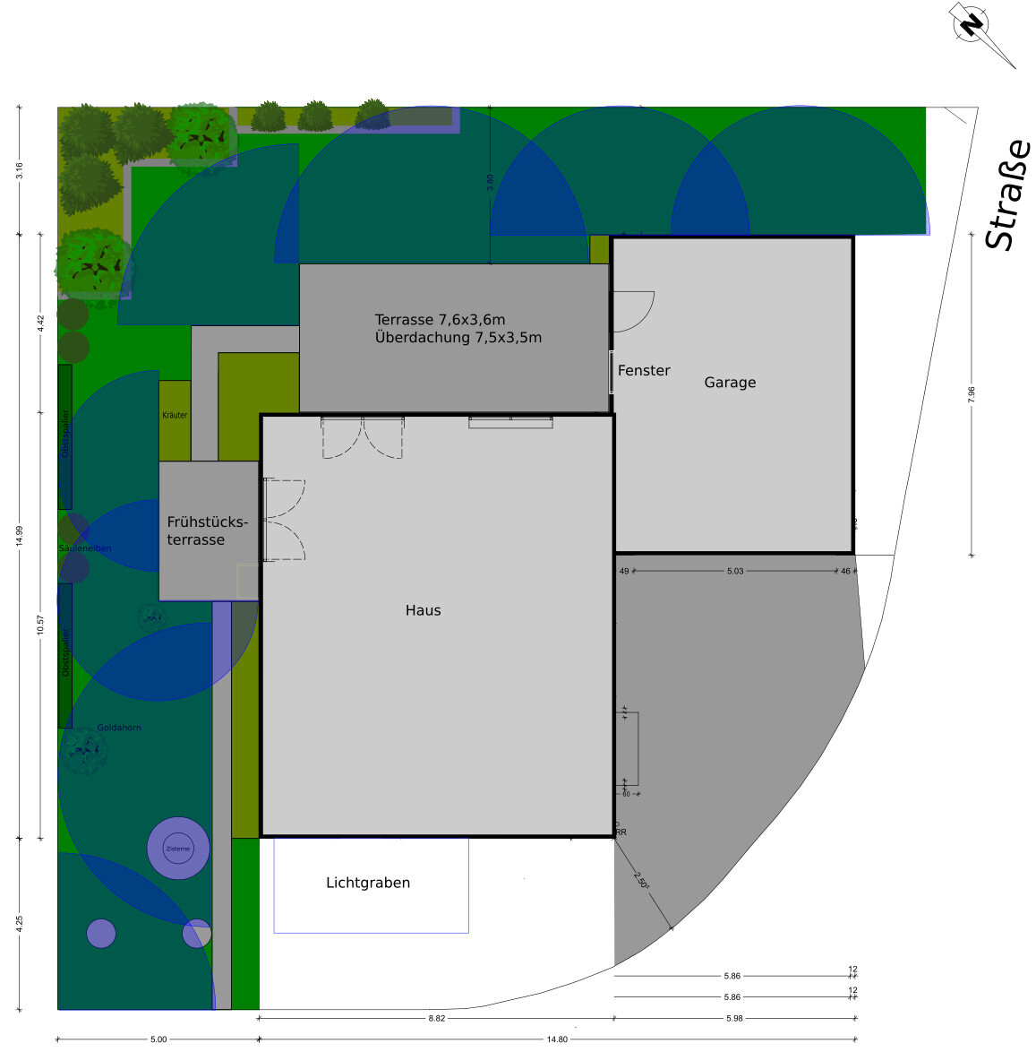

Habe mal die Regner skizziert. Von einer Planung ist das noch weit entfernt. Ebenfalls ist mir noch nicht klar, wie man die Wassermenge beachten muss und welche Regner man in einem Strang packen kann. Links oben fehlen mir auch noch Ideen. Man möchte ja nicht, dass Wege immer komplett bewässert werden. Und wie weit die einzelnen Regner sich überlappen müssen und was mit den kleinen Freiflächen ist.
2 verschiedene Regner werden wohl nicht reichen speziell in den Ecken.

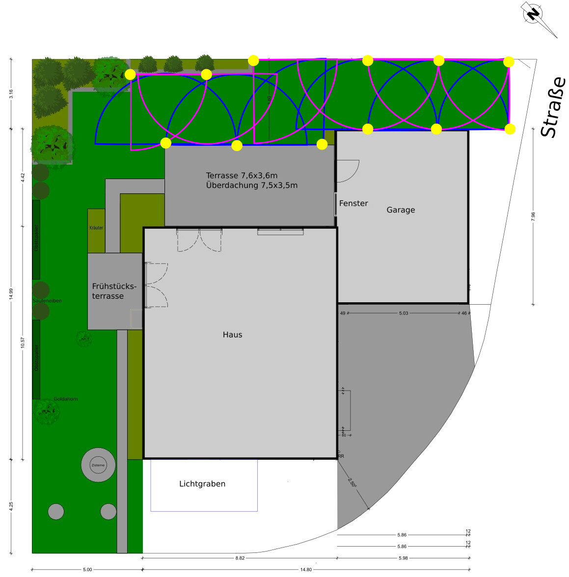

Mal schnell der hintere Bereich. Unterschiedliche Farben nur wegen besserer Übersicht.
So sollte die Überdeckung aussehen.
Und genau so einfach sind auch die anderen Bereiche. Das schöne an den MP Rotatoren ist dass du die Regnerköpfe einfach kombinieren kannst. Das Gehäuse bleibt immer das gleiche. Lade dir von Hunter die Tabelle (Verlinkungen sind heir nicht erlaubt). Rechne mal mit max. 2.000 liter / Stunde / Kreis.
Die Regner die ich eingezeichnete habe brauchen nur 1,44m3/h. Dennoch ist es sinnvoll für den Eckbereich und den linken Bereich einen Extrakreis zu bilden. Auf Grund Sonnenexposition unterschiedlicher Wasserbedarf.
