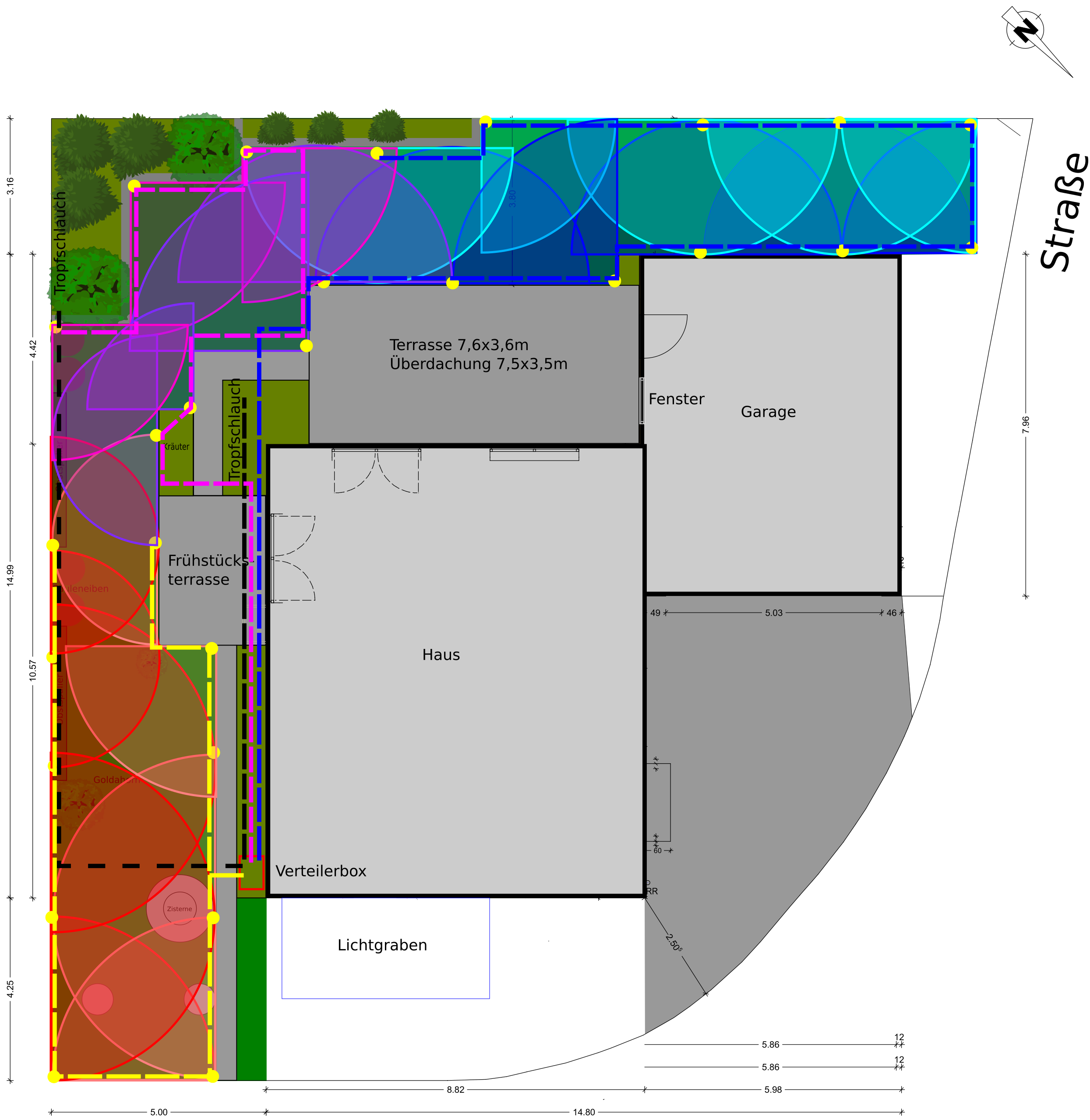

hier erhoffe ich mir ein paar Ideen, wo ihr Wasserentnahmestellen im Garten platzieren würdet. Bzw. wo man jetzt schon Wasserrohre im Garten legen sollte, falls man mal zumindest teilweise automatisch bewässern möchte. Dass eine automatische Gartenbewässerung mehr Planung benötigt, ist klar. Dazu habe ich aber keine Zeit und Muse dazu momentan. Genauso sieht es zeitlich auch nicht so aus, dass man dies in nächster Zeit machen könnte. Aber zumindest könnte man die Wasserrohre schon mal planen und verlegen, damit man später zumindest die Möglichkeit dazu hat. Anbei eine eine Skizze der bisherigen Überlegungen für den Garten. Folgende Fakten.
  • Terrasse samt Überdachung stehen schon
  • Frühstücksterrasse und Wege sind bisher nur geplant, aber soll hier auch nicht Thema sein
  • Garten ist noch nicht angelegt, Humus ist auch noch nicht verteilt
  • Links oben sollen erhöhte Pflanzbeete erstellt werden. Hier würde ich auf jeden Fall eine Entnahmestelle einplanen
  • Rechts von der Garage geht es leicht zur Straße hoch. Dort soll etwas pflegeleichtes hin
  • Unterhalb vom Haus ist ein Lichtgraben und rechts vom Lichtgraben steht eine Wärmepumpe
  • In die Zisterne soll später eine Pumpe, also können Wasserrohre von hier aus verlegt werden
  • Von der Zisterne geht ein Leerrohr zur Garage für ein Wasserrohr
  • In der Garage links oben gibt es schon einen Wasserhahn mit Leitungswasser und ein Ausgussbecken
Vielleicht habt ihr ja ein paar Inspirationen und Ideen. Würde mich freuen. Vielen Dank

Leider sind weiterhin Unklarheiten/Fragen da.
Also bräuchte man in der Skizze 12 PROS-04-PRS40-CV Gehäuse + 12 Regner + Anschlusswinkel + Flexibles Rohr + T-Stück auf DN25 Rohr. Also pro gelbem Punkt schon über 30€ und der linke Bereich ist noch gar nicht "geplant". Und das PE-HD-Rohr.
  • Würdest du verschiedene Kreise für die Beregner machen? Wie würdest du das aufteilen? Bei einem 4-fach Verteiler: 2 Regnerkreise und 2 Kreise für Tropfschläuche etc.?
  • Gibt es so fertige Verteilerboxen direkt von Hunter?
  • Welche Verbinder werden benötigt für den Anschluss des Hunter Pro Flex Schlauch an das DN32 PE Rohr?
  • Oder würde auch ein DN25 Rohr als Regnerkreis reichen?
Das dauert glaub noch, bis ich komplett durchgestiegen bin bei der Vielzahl an Komponenten. Bei dem obigen Beispiel würde auch erst mal Reichen, dass die gelben Punkte mit dem PE-Rohr angefahren sind. Dann müsste man später nur aufbuddeln und die Regner anschließen.

Pro Regner werden benötigt:
1 x Anschlussset DN32
1 x Regnerkopf
Wenn man die Regner altmodisch mit Swing-joinst anschließen will kann man das auch.
Fertige Sets sind zwar etwas teurer bei dafür spart man viel Zeit beim Einbau.
Schaut dir bei DVS mal MONTAGEEINHEIT FÜR HUNTER MP-ROTATOR, 32 MM (1") PLUG&Rechtsanwältin EXPERT an.
Ich empfehle die Expert Variante auf Grund der Unideltaverbinder.
@world-e Du verwendest überall DN32 Rohr. Die Kreise musst du auch jetzt schon planen. Auf die Enden müssen Endstopfen.
Dann kann man später aufgraben und anschließen. Sei dir aber bewusst dass du zum anschließen fast einen Meter pro Regner aufgraben musst....
Bei dir würde ich 3 Kreise für Rasen machen. Hinten, Ecke und Seite. Dann Tröpfchenbewässerung 2-3 Stück.
Gleich eine 6-er Box verwenden:
6ER-VENTILBOX HUNTER PGV MIT DURCHFLUSSREGULIERUNG UND DRUCKLUFTANSCHLUSS, 32 MM (1") PLUG&Rechtsanwältin EXPERT bei DVS
Verbinder und PE-HD-Rohr gibt es günstig bei Wolf.

So langsam wird einiges klarer. Muss ich mich die Tage ransetzen und die Regner planen.
@rick2018 wieso würdest du das Eck links oben separat machen? Du meinst schon den Rasen? Und welcher Bereich separat?Ganz im Eck kommt ein erhöhtes Pflanzbeet. Da kommt ja eher ein Tropfschlauch oder so hin.
rick201819.03.21 16:52
Ich würde die Rasenfläche auf 3 Kreise verteilen.
Dies ist auf Grund der unterschiedlichen Sonneneinstrahlung sinnvoll.
Außerdem hast du dann noch Reserven in den Kreisen.
In die Bereiche mit Tröpfchenbewässerung ziehst du nur das Pe-HD-Rohr vom Ventil und schliest dort den Tropfschlauch an. Am besten XFS. Kann vergraben werden oder oberirdisch verlegt werden. Ist auch sehr druckfest so dass du bei der genannten Pumpe keinen Druckminderer benötigst.
Theoretisch maximale Länge für Tropfschlauch sind 100 Meter. Somit kannst du auch Bereiche zusammenfassen. Wo mehr Wasserbedarf ist kannst du den schlauch im Ring oder doppelt legen. XFS hat immer 2,3 Liter/h alle 30cm.

Hi, habe mal ein wenig rumgeplant und die Gartenbewässerung in 3 Kreise aufgeteilt. Blauer Kreis, violetter Kreis und und roter Kreis. Mit jeweilen Zuleitungen. Roter Kreis mit gelber Zuleitung habe ich nach der Verteilerbox abgezweigt. Ich hoffe man erkennt alles einigermaßen.
Grundstücksplan: Haus, Garage, Terrasse, Frühstücksterrasse, Garten, Wege, Straßenzugang.
@rick2018 und auch andere: was meinst du/ihr dazu? Vielen Dank
Habe auch mal überschlagen, schon allein für die Anschlusssets und Regnerköpfe sind schon knapp 1000€ fällig. Noch ohne PE-Rohr, Verteilerbox, Steuerung, Tropfschlauch. Das muss ich mir noch genau überlegen, ob es mir das Wert ist und ob ich das daheim genehmigt bekomme 😉
Das PE-Rohr möchte ich aber auf jeden Fall verlegen, das kostet ja nicht die Welt.
