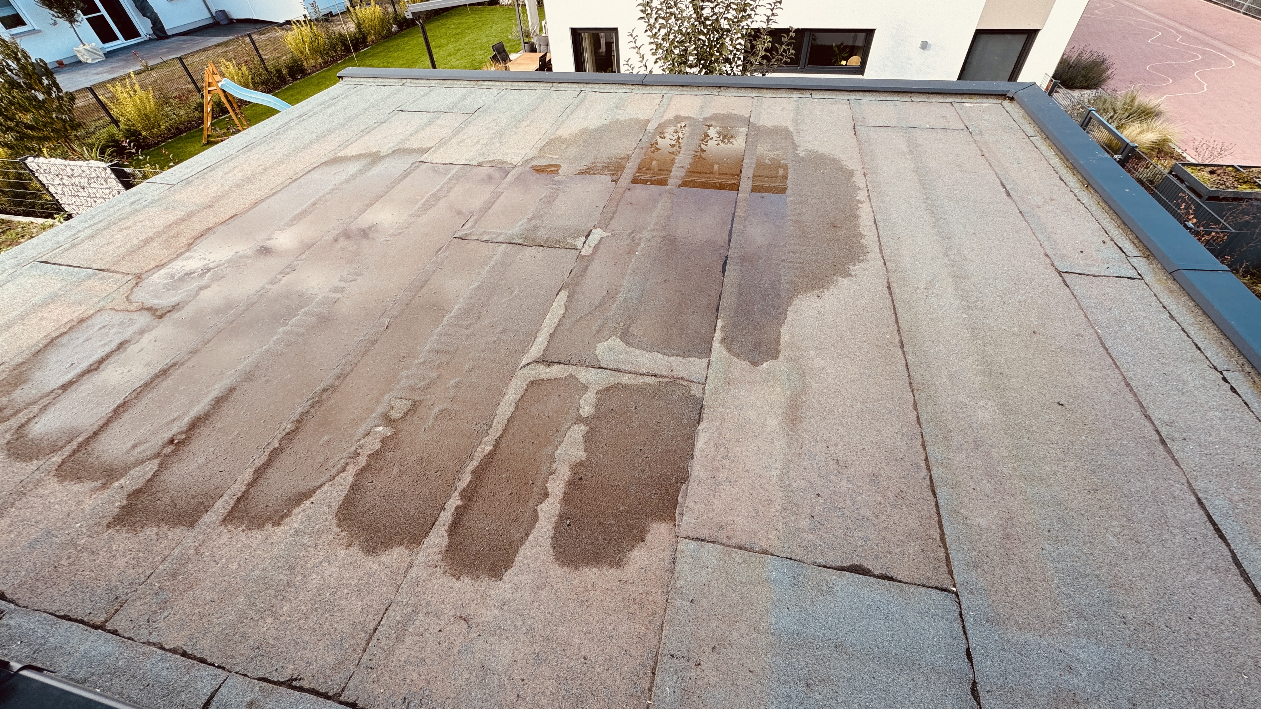

Im Prinzip gute Idee mit der Begrünung. Aber wenn es nicht abfließt, dann ist das ein Baumangel. Ggf. einen Gutachter zu Rate zu ziehen?!
Malunga
Gefälle ist norm, und somit Pflicht.
Berichtigen lassen oder sachverst.; ordentlich dokumentieren und Zahlung verweigern etc pp; klassischer weg. Ist ein Mangel und wird abgezeigt.
Sonneneck
Hier ein optisches Update von unserem Garagendach. Man kann gut sehen, was stehendes Wasser innerhalb eines Jahres anrichtet.
Seit dem letzten Regen sind ca. 3 Wochen vergangenen. Solange dauert es bis das Wasser verdunstet.
Flachdach mit nassen Flecken und Pfützen; Garten und Spielplatz hinter dem Haus sichtbar
