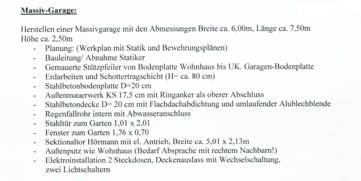

In der Baubeschreibung steht leider nichts von Gefälle. Für uns war das selbstverständlich, da ein Regenfallrohr eingeplant war. Aktuell erfüllt die Rinne nicht ihren Zweck.
Passus vom Werkvertrag findet ihr unten.
Dokument: Planliste zur Massivgarage mit Abmessungen und Bauvorgaben
jens.knoedel
Es gibt übrigens eine Flachdachrichtline bzw. eine DIN, die mindestens 2% Gefälle vorschreiben. Empfohlen werden 5%. Insofern liegt ein offensichtlicher Mangel vor, da nicht nach dem Stand der Technik gebaut wurde.
Ausnahme: Gründächer mit Anstaubewässerung - aber das hast Du ja nicht gekauft und erst recht nicht bekommen.
OWLer
OWLer
@OWLer in der Beschreibung könnte ja etwas vom Gründach stehen. Fordern ja einige Bebauungsplan.
Gut, in dem hochgeladenen Ausschnit steht nichts davon und die Ausführung stelle ich mir auch schwierig vor, da ja vorne die Regenrinne ist - eigentlich bräuchte ich dann ja eine umlaufende Brüstung oder sowas, dass das Granulat/Kies etc. nicht vorne runter erodiert.
