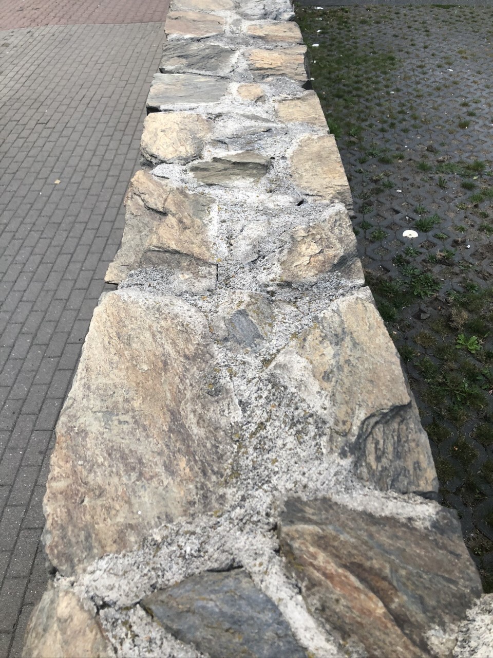

Den "Durchstein" habe ich aus dem Englischen übersetzt. Da heißen diese throughstones. Das sind Steine, die sowohl von der Vorderseite als auch der Rückseite sichtbar sind. Die sollen wohl für Stabilität sorgen, damit die beiden Reihen möglichst zusammen halten.
Mit zweireihig meine ich, wenn man von oben schaut liegen da zwei Reihen nebeneinander, damit man von beiden Seiten eine schöne Front hat. Ich versuche das mal mit einem Bild zu verdeutlichen.
Ja, ich möchte nass mauern, da ich darin etwas mehr Stabilität sehe bei einer so hohen freistehenden Mauer.
Langgestreckte Steinmauer aus unregelmäßigen Natursteinen neben Gehweg, grasige Fläche rechts.
