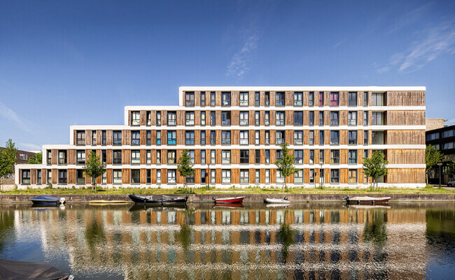

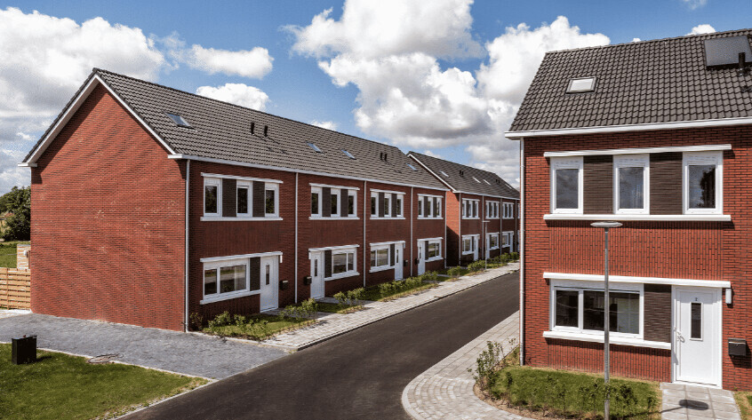

Zurück zum Thema. War heute auf einer interessanten Tagung. Auch mit Vergleichen zum Ausland (insbesondere NL) und in Bezug auf serielles Bauen. Geht natürlich ganz viel in Richtung meines Klientels - Projektentwickler, Bestandshalter usw.
Sozialer Wohnungsbau in NL etwa halb so teuer wie in D. Aber trotzdem mit ansprechender Architektur.
Typenhauszulassungen. Sehr freie Baumöglichkeiten. Weniger Regulierung (z.B. gibt es dort keine Bebauungspläne, sondern Umgebungspläne, die dann ggf. für die gesamte Gemeinde gelten - quasi ein 34er Gebiet als Standard). Deutlich niedrigerer Standard möglich und auch von Mietern/Eigentümern akzeptiert (dünnere Wände und Decken möglich, Leitungen auf Putz als möglicher Stand der Technik, um nur mal zwei Beispiele zu nennen).
Daneben war ein Kollege eines recht neu in D agierenden Modulbauers zugegen (haben gerade in Bochum über 700 Studentenapartments in Modulbauweise errichtet - höchste Modulhochhäuser in der EU - Baukosten sind ca. 20% geringer als bei konventioneller Bauweise).
Neben den deutlich niedrigeren Kosten ist KfW40 NH/QNG oder wie immer die Zertifikate zukünftig heißen problemlos zu erreichen, gibt es eine Rücknahmegarantie beim Abriss (= Cradle to cradle in Perfektion bzw. günstiger Materialeinstand in 50 Jahren und Bezahlung dieses Materials an den Eigentümer).
Ist auch für EFHs Grundstück. möglich, aber nur als standardisiertes Produkt (wie Deutsche Reihenhaus o.ä.), bei dem eine komplette Etage eines Reihenhauses inkl. Bäder, Fliesen, Schalter, Parkett usw. fertig im Werk produziert wird. Baumängel extrem gering, Bauzeit extrem gering.
War sehr interessant und hat mögliche Wege aufgezeigt, sofern die Rahmenbedingungen mal geschaffen werden.
Serielles / Modulares Bauen in NL
Z.B. ein Flüchtlingsheim mit 141 Apartments in drei Monaten Bauzeit.

Oder eine temporäre Reihenhaussiedlung in vier Monaten Bauzeit
