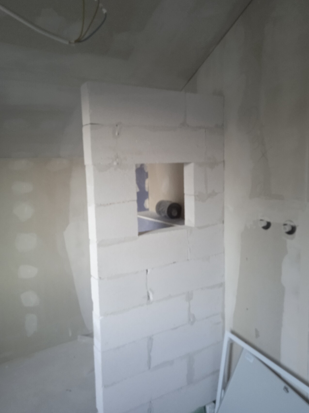

In unserem Bad sollte zur Befestigung der Duschkabine (Glas) und als Abtrennung zur Toilette eine Wand (Trockenbau) gesetzt werden. Deckenhoch, da stabiler. Ebenerdige Dusche.
Heute auf der Baustelle bin ich dann auf ein dünnes "Wändchen" gestossen. Nur 8cm breit.
Von dem abgesehen, dass deckenhoch etwas anderes ist, ist das nicht viel zu dünn? Beplankung? Nische=Loch??
Ich bin Bauneuling (Neufrau), von daher aktuell verunsichert. Wie sollte denn eine Trockenbauwand, an die eine Duschwand befestigt werden soll, idealerweise aussehen?
Freue mich über eure Ratschläge.

Benutzer200
01.03.22 07:47
Nein, völlig ausreichend. Und dann auch noch massiv.
Lux1108 schrieb:
Nische=Loch??
Frag den Unternehmer, wie daraus eine Nische wird.
Wie jede Trockenbauwand aussieht. Ständerwerk aus Aluminium und darauf doppelt beplankt mit Gipskarton. Nische ist etwas aufwändiger zu integrieren.
Yaso2.0
01.03.22 08:15
Lux1108 schrieb:
Nische=Loch??
Das sah bei mir anfangs auch so aus 🙂
Da wird später noch eine Platte reingelegt, ich weiß jetzt nicht wie die hieß, so dass es am Ende wirklich eine Nische wird und kein Loch bleibt.
