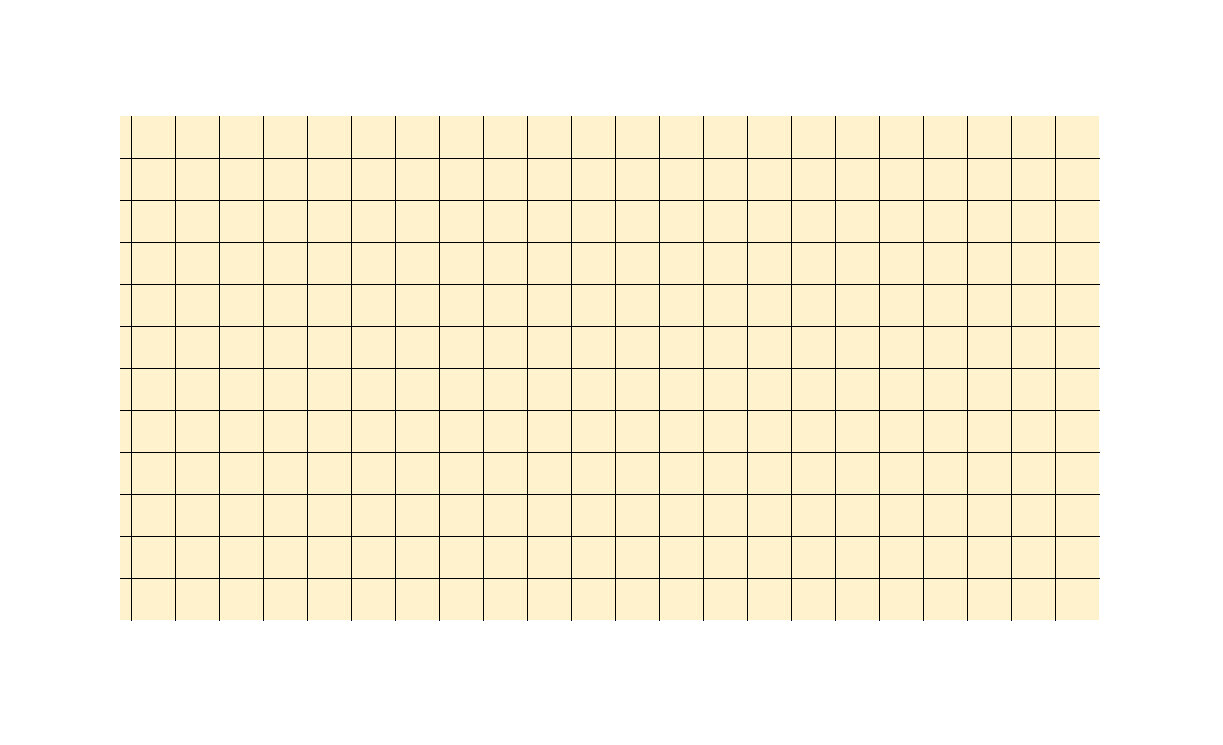

Ne an der Wand links neben dem Waschbecken ist kurz vorm Ende der Wand eine Spalte mit ganz schmalen Fliesen. Das würde man eigentlich so machen, dass man die erste eher halbiert, damit am Ende dann nicht so ein Streifen, sondern was breiteres raus kommt. Optimalerweise Am Anfang und am Ende gleich breit.
Es sei denn, du wolltest es so, dann ist es ja ok, wobei, ich dann auch am Anfang (also in der Ecke) so einen Streifen hätte machen lassen. Aber wie gesagt, das ist bei mir an ganz vielen Stellen so, weil ich da nicht drauf geachtet hatte, als die Fliseure noch da waren und danach waren sie leider nicht mehr greifbar.
Bertram100
08.01.23 20:25
ja, ganz links musste ich die Fliesen schneiden. Finde ich aber nicht so schlimm. Deine Methode die du vorschlägst, war mir zu unruhig. Die Fliesen sind nur 10x10, wenn man die noch klein schneidet, bleibt nicht mehr viel. Dann wird das mit den Fugen ja ein Strichmuster.
So ist es ok, ich finde es nicht schlimm.
Auf dem Foto ist der Türrahmen zu sehen. Aber der kleine Streifen links, den gibt es tatsächlich.
Tolentino
08.01.23 21:30
Du, kein Ding, vor allem wenn du es selbst gemacht hast, ist es super.

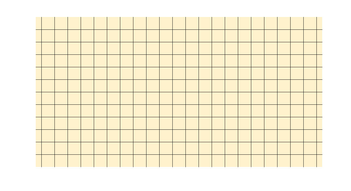

Aber nur mal um zu erläutern was ich meine, da ist keine Fuge mehr, der Fliesenrest ist nur gleichmäßiger verteilt also ungefähr so:
Leeres Spielbrett mit beigem Hintergrund und feinem schwarzen Raster aus Quadraten, keine Figuren
statt so:
Großes rechteckiges Beige-Raster mit vielen gleich großen Quadraten und dünnen schwarzen Linien.
ich finde, es ist gefälliger für das Auge. Aber das mag nur ich sein.
