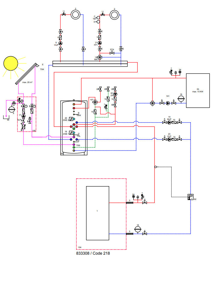

Viel interessanter finde ich die Frage, wie die hydraulische Einbindung tatsächlich erfolgt ist. So z.B. ?
Schematisches Solarsystem-Heizkreis mit Speicher, Pumpen, Ventilen, Leitungen.

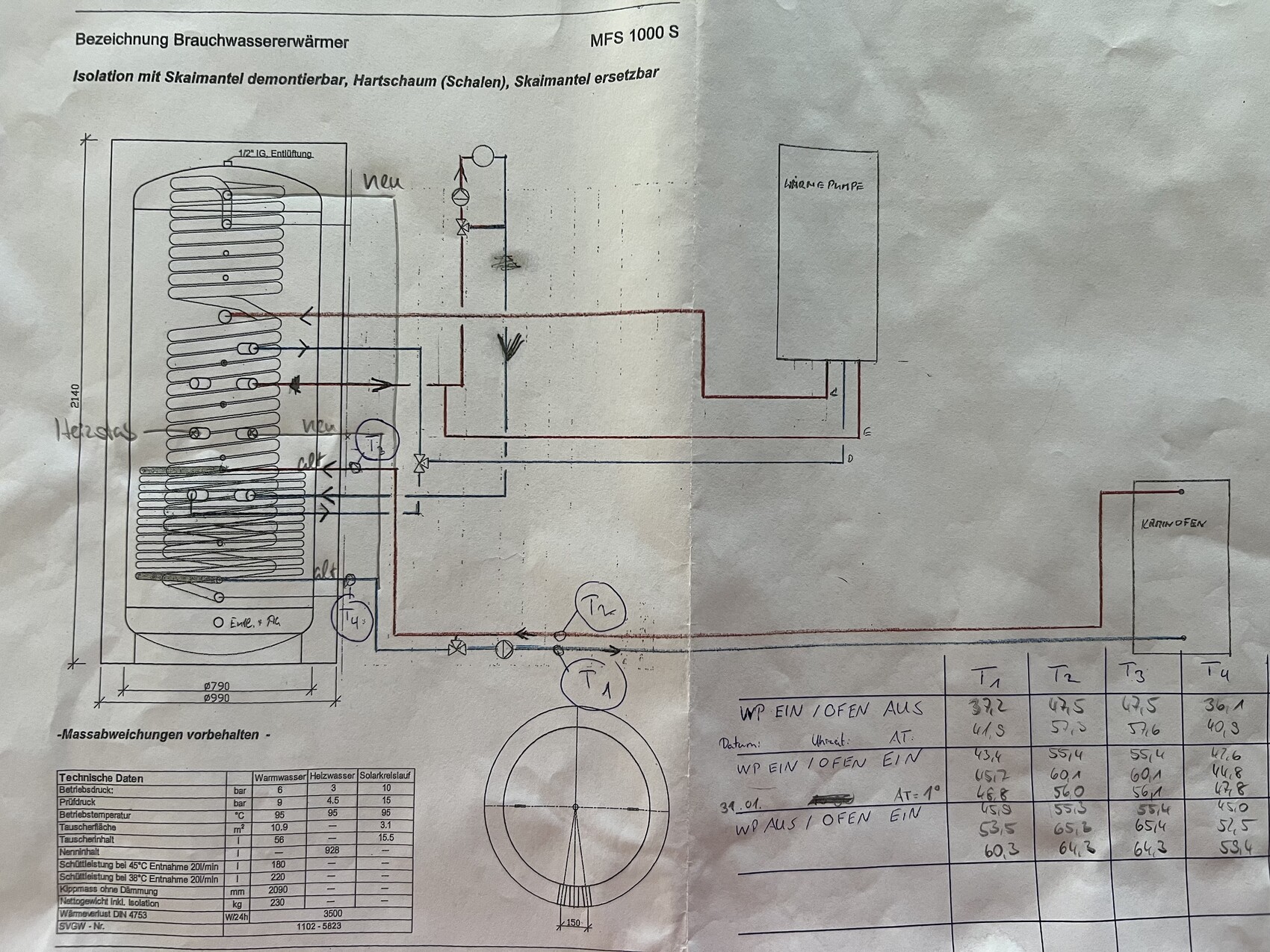

Schau mal. Das haben wir bekommen und habe ich nun ergänzt. Der Kamin hat aktuell 4 Anschlüsse, wir können wählen. Aktuell läuft er unter „neu“.
Technische Zeichnung eines Brauchwassererwärmers mit Heizspiralen, Rohrleitungen und Pumpe.

So reicht es die ganze Nacht durch bis morgens, dann kommt neue Energie.

Die Wärmepumpe macht halt immer wieder Spitzen, was man auch Tackten nennt.
Sie wird die Wärme einfach nicht los, weil ihr eben 90% der Räume mit angezogener Handbremse habt.
Heizkurve runter auf 0,4 und Raumthemostate auf und dann schreiben wir in einem Monat nochmal. ;-)
Hab ich nun gemacht, nach deiner Anweisung. Ich bin gespannt
Danke schon mal!!!
