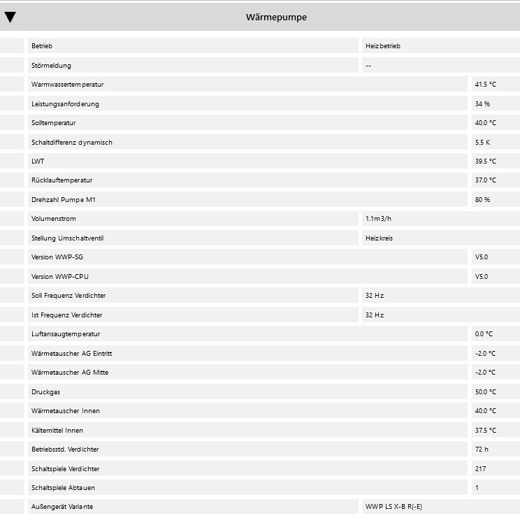

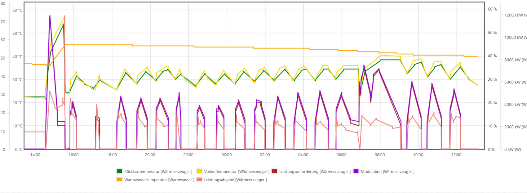

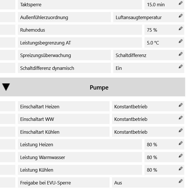

Hallo, seit gestern mittag Wärmepumpe auf Heizung umgestellt, die Wärmepumpe taktet sehr häufig, siehe Anhang. ich habe den Ruhemodus von 21.30 - 7.00 Uhr auf 75 Prozent eingestellt. Solltemperatur 21 Grad nachts, Frostschutz auf 3 Grad, ein Abtauvorgang. Wärmepumpe läuft ca. 35 Min. dann ca. 30 Min. Pause. Alle HK sind offen. da ist doch viel Luft nach oben was dit Taktung betrifft, hat jemand Tipps?
Wärmeerzeuger-Plot: Rücklauf- und Vorlauftemperatur, Warmwasser, Leistung & Modulation über 24 h.
Bedienfeld der Pumpe mit Modi, Einschaltarten und Leistungswerten für Heizen, Warmwasser und Kühlen.
Übersicht Wärmepumpe: Temperaturen, Durchfluss, Ventilstellung, Pumpen-Daten.

16.10.23 14:24
Wieso meine Posts mit wichtigen Hinweisen und Fragen gleich mitgelöscht wurden wird natürlich keiner erklären.
Fragen an den TE:
Warum so warm eingestellt? handelt es sich um einen Bestand und die Wärmepumpe wurde nachgerüstet?
Die Taktdauer finde ich gerade so ok, das er so schnell wieder loslegt ist eher seltsam.
Findest du einen Punkt mit Hysterese?
Wenn ich alleine schon diese Einstellmöglichkeiten wie "Ruhemodus 75%" usw. lese, wird mir schlecht. Warum sind die meisten WPs mit solch bescheuerten Regelungen versehen (Vaillant Thread mit 529 Seiten ist auch der Hammer).
Sorry, da kann ich Dir nicht helfen. Meine Wärmepumpe hat all solche Einstellungen nicht. Pana ist da deutlich einfacher gestrickt ohne solch unsinnigen Einstellmöglichkeiten.
ABER: Bei dem Wetter draußen und Deiner noch vorhandenen Temperatur im Haus hast Du das Problem, dass die Wärmepumpe noch immer einfach zu viel Wärme produziert. Anders herum, das Haus ist einfach noch nicht ausgekühlt genug. Und mit vielleicht gutem Wärmeeintrag durch Fenster dauert das auch noch länger, bis die Wärmepumpe mal rund läuft. Die noch immer relativ milden Temperaturen tagsüber helfen Dir auch nicht.
Lass die Wärmepumpe doch einfach nur von 5 Uhr morgens bis 10 Uhr laufen. In der restlichen Zeit einfach nicht.
