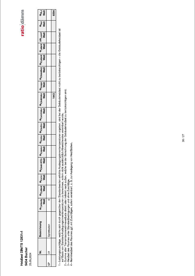

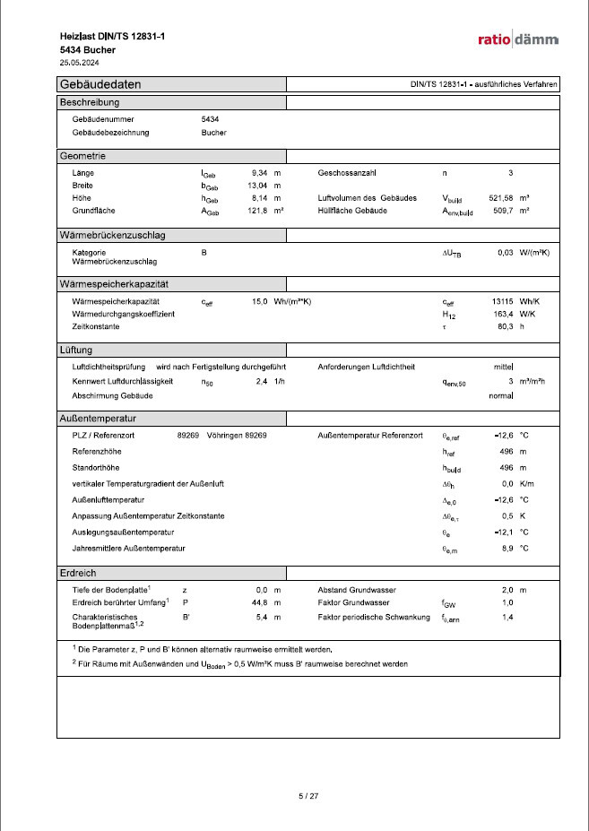

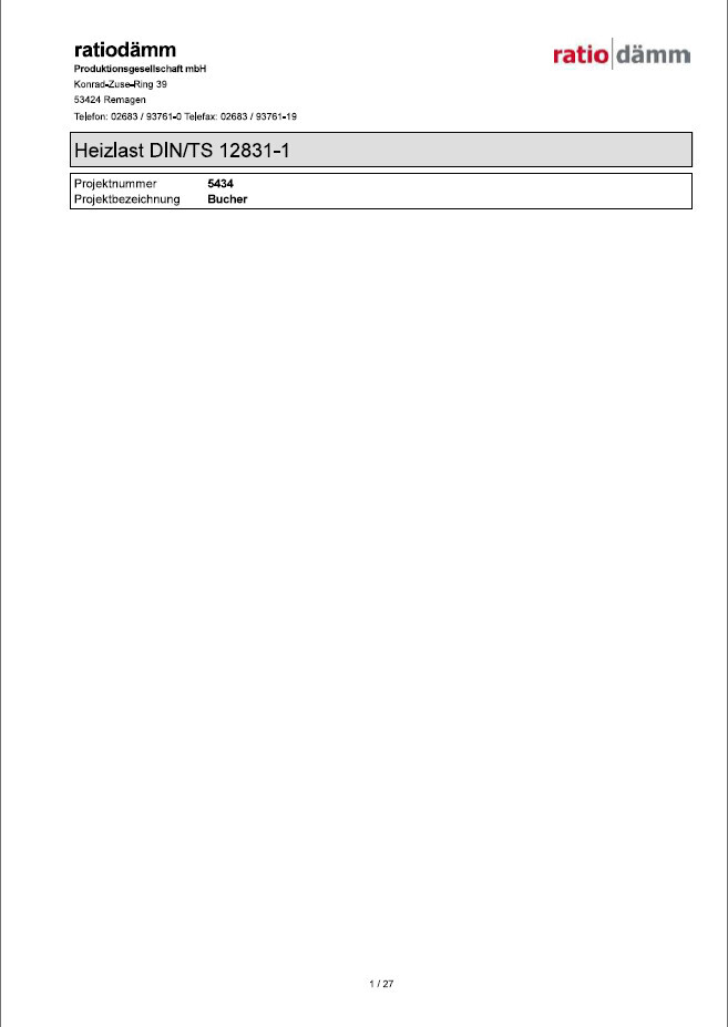

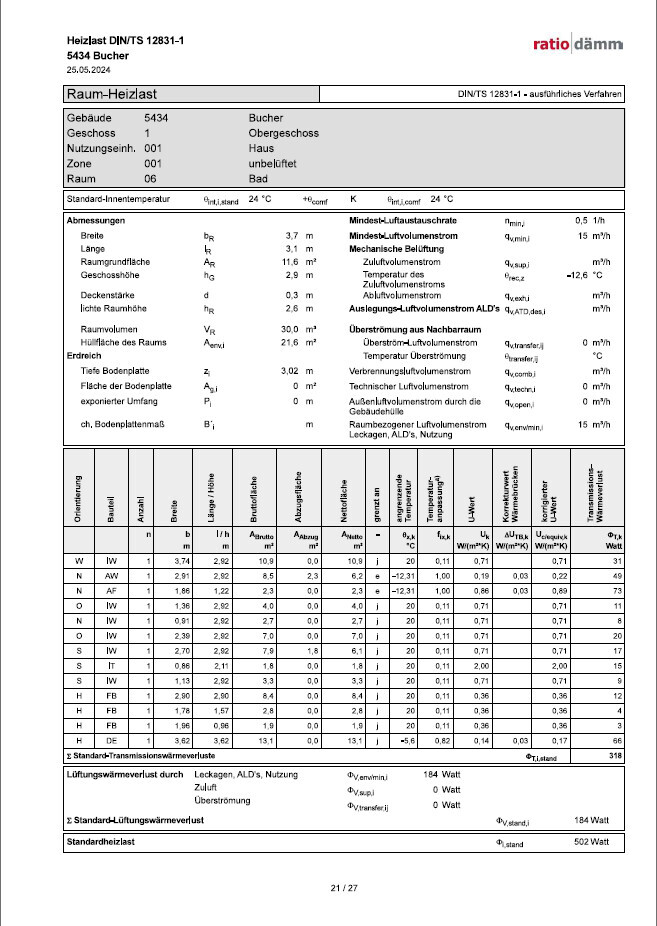

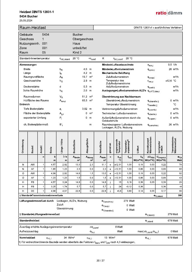

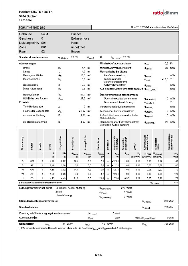

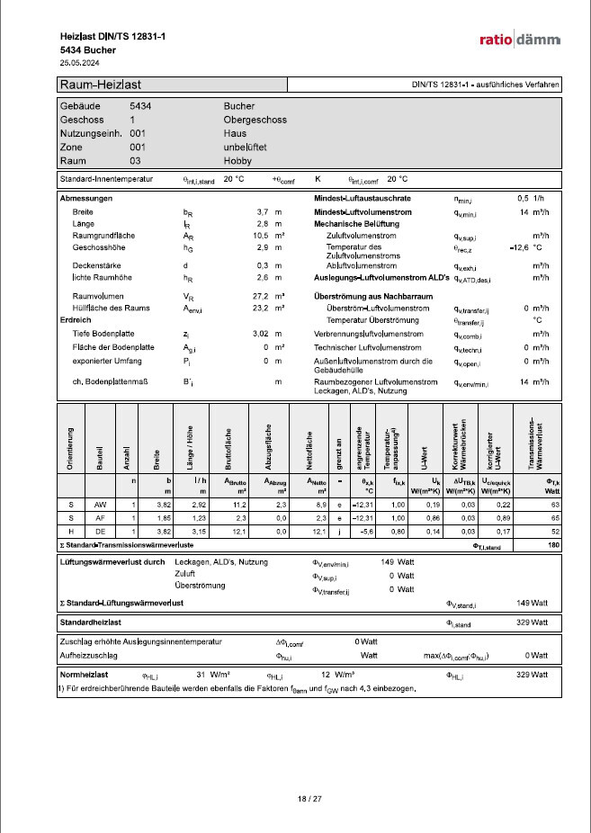

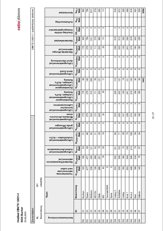

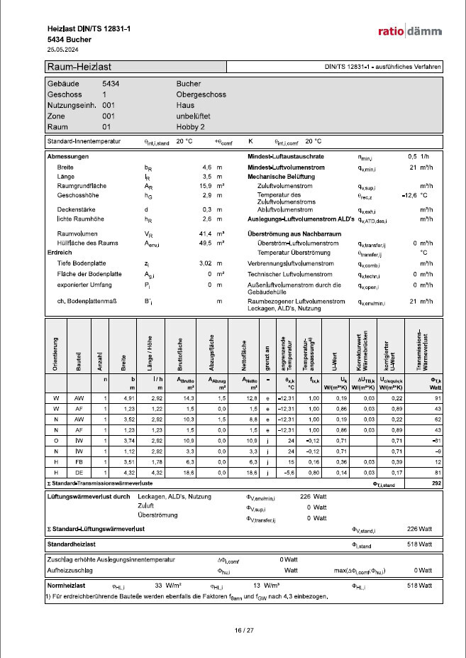

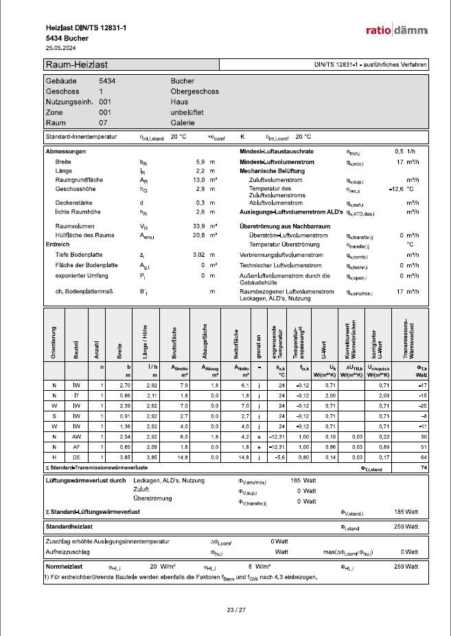

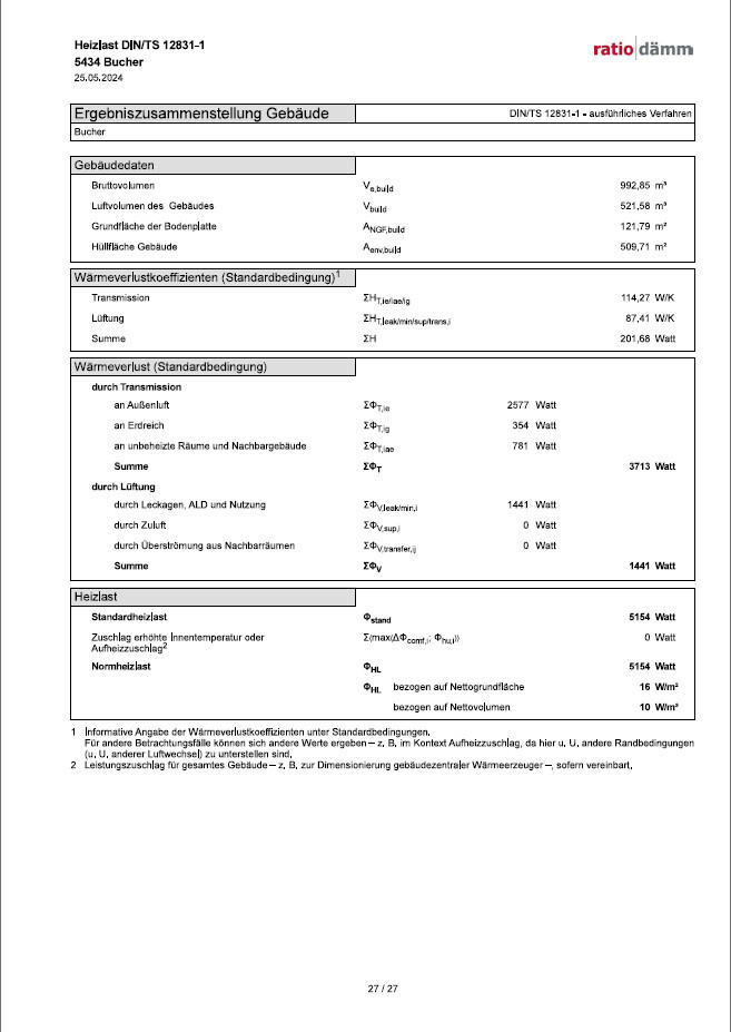

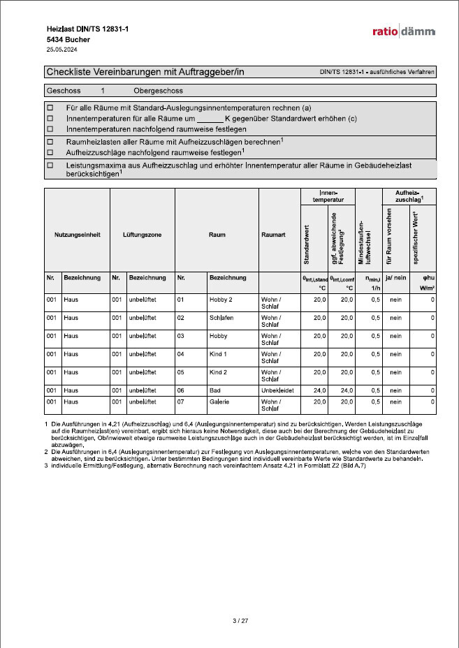

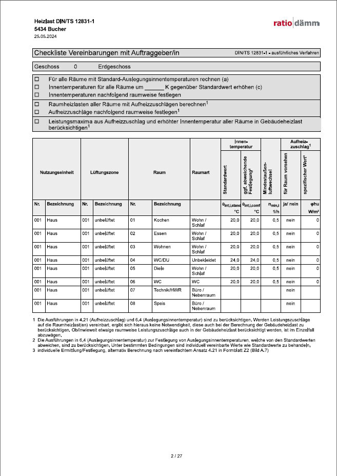

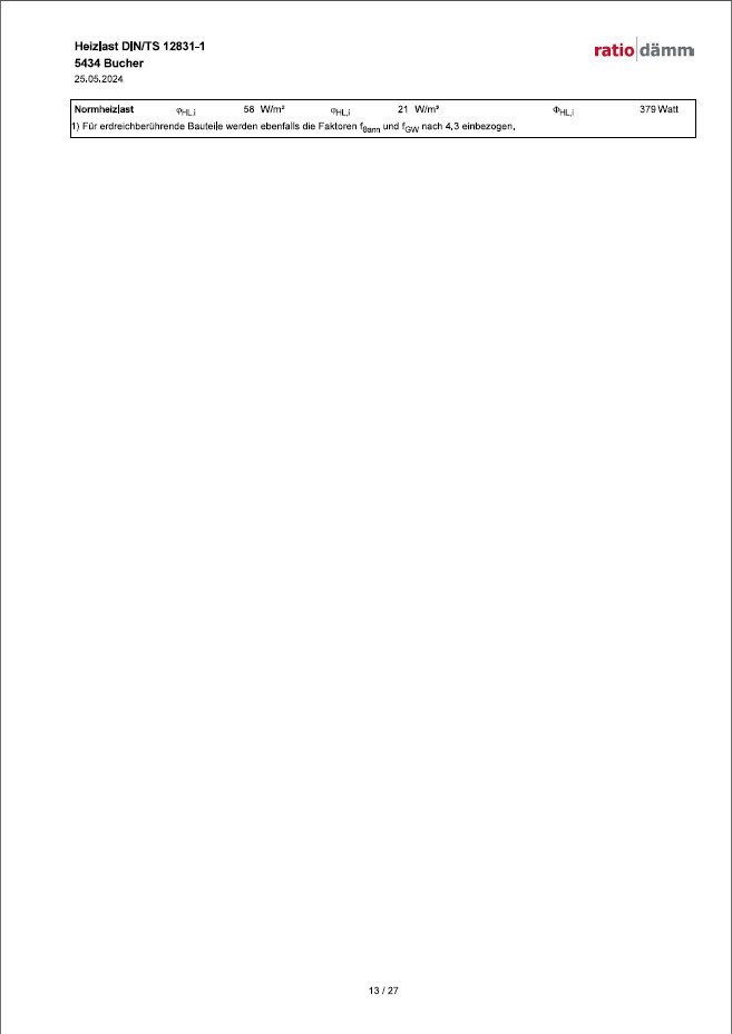

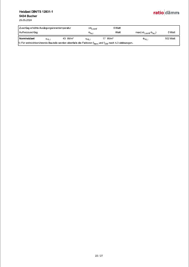

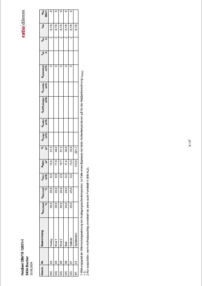

ToBu199127.05.24 13:52

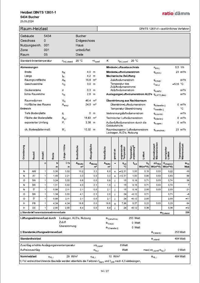

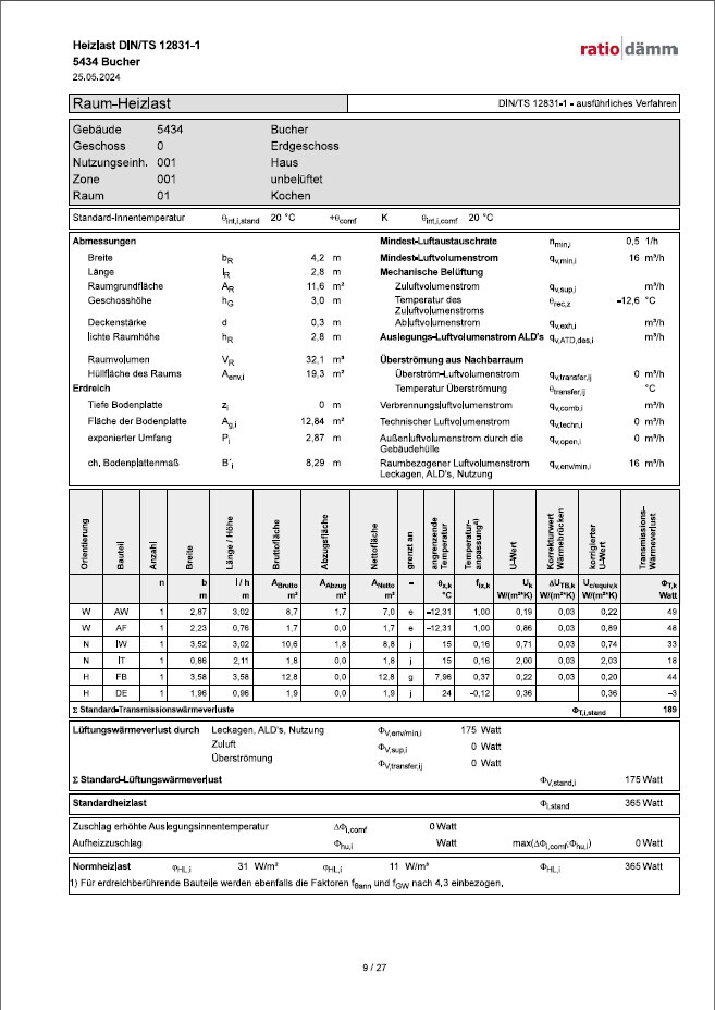

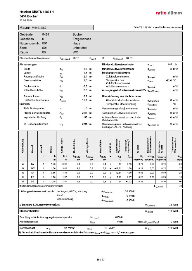

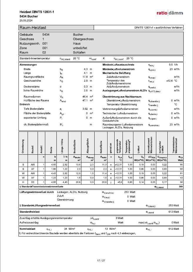

Hallo miteinander,
so das ganze Thema ist jetzt schon etwas länger her aber Hausbaufirma hat uns endlich die Heizlastberechnung zur Verfügung gestellt.
Die Firma empfiehlt uns nun die Vaillant Arotherm Split VWL 75/5 AS.
Denkt Ihr diese ist ausreichend oder seht Ihr irgendwelche größere Schnitzer in der Berechnung bzw. der Auswahl?
Irgendwie kann ich die Datei nicht hochladen (Steht dran das die Datei keine erlaubte Erweiterung hat). Ich hoffe über den Link funktionierts.
Besten Dank

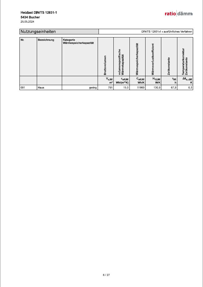

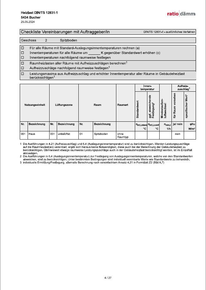

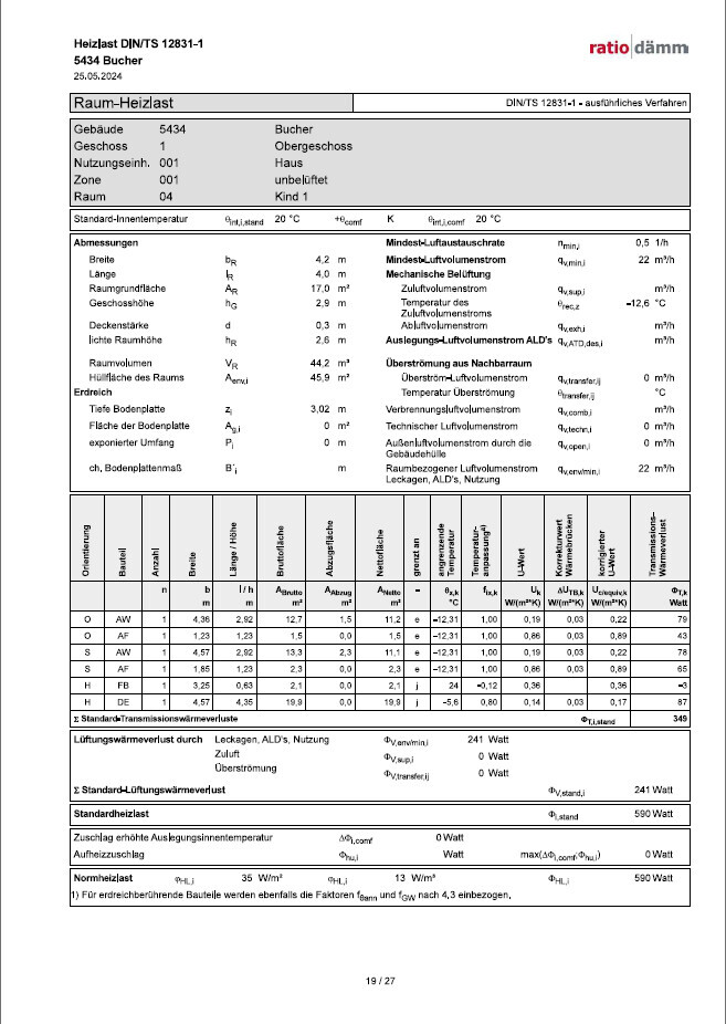

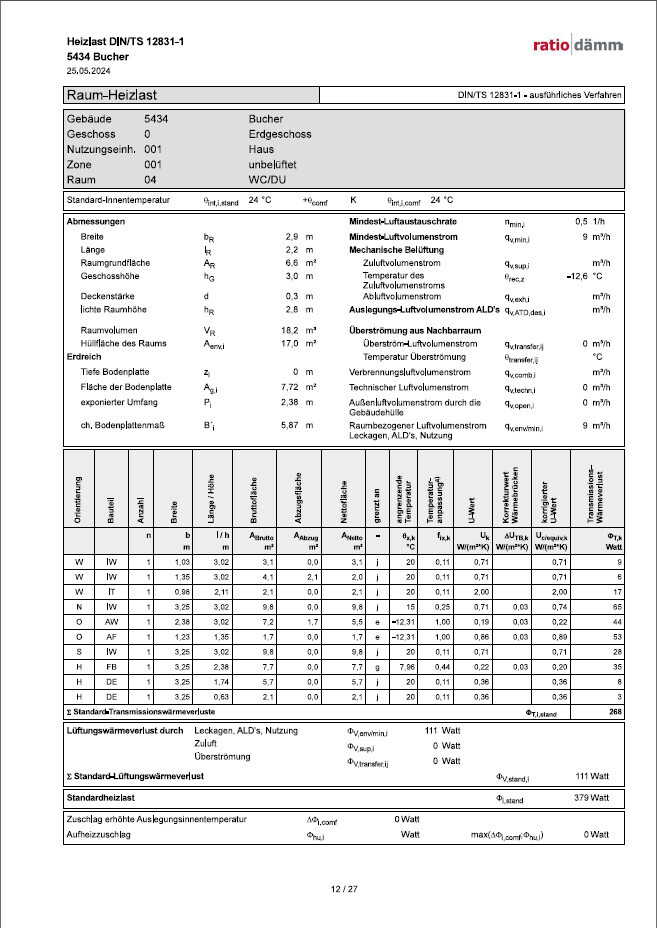

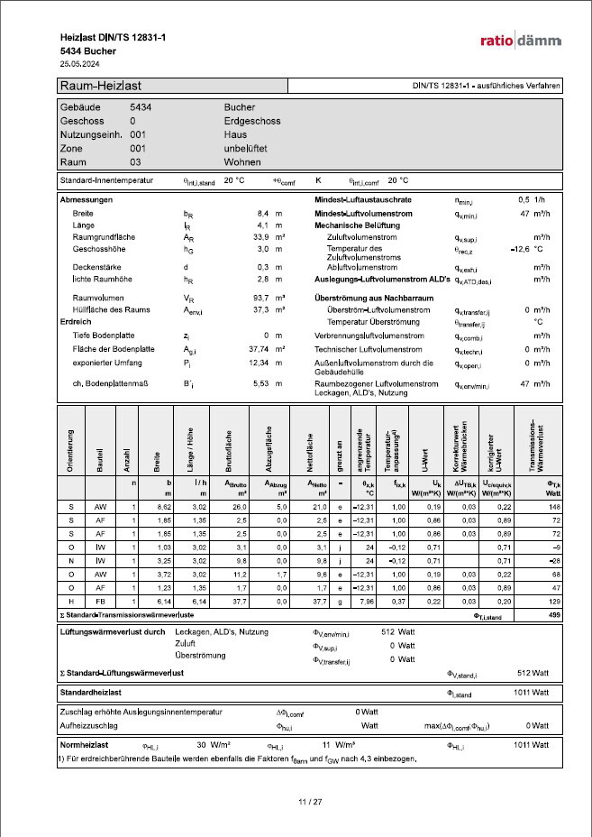

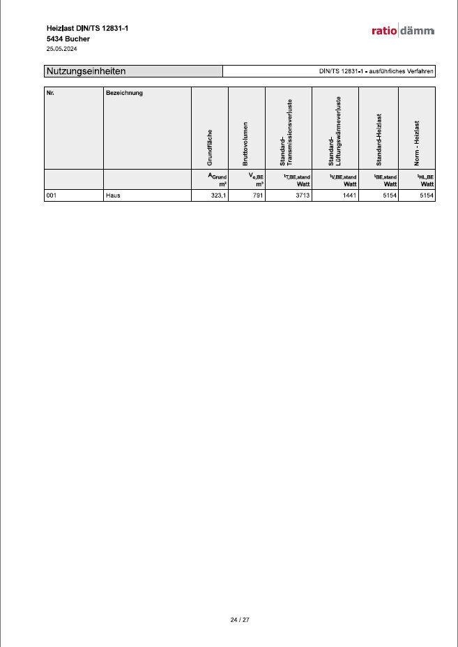

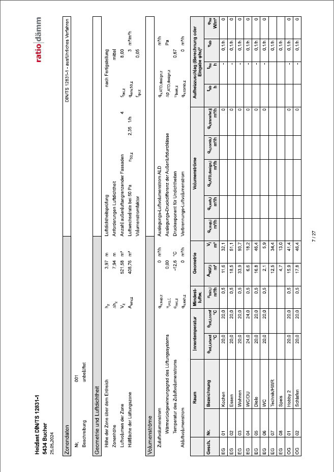

ToBu199127.05.24 21:37
Hallo miteinander,
habe jetzt mal von jeder Seite Screenshots gemacht.
Gruß ToBu1991

RotorMotor27.05.24 22:03
Wird gar keine Lüftung verbaut?
Warum Split und nicht plus?
Passen die Temperaturen der Räume in der Berechnung zu euren Wünschen?
Wenn ja solltet ihr eine 55 nehmen.
ToBu199128.05.24 09:38
Hallo RotorMotor,
Nein Lüftung ist keine geplant.
Die Split wurde aufgrund der vorherigen Beiträgen in diesem Post gewählt. Die Plus soll wohl eher für Modernisierung aufgrund der höheren Vorlauftemperatur gedacht sein.
Nach dem durchschauen wurde ich die Temperaturen in den Wohnräumen eher mit 21 statt mit 20 Grad ansehen. Leider hat uns hier niemand dazu befragt.
Nach deiner Aussage das dann die 55er ausreichen sollte müsste die 75er mit den höheren Temperaturen ja passen oder?
Gruß ToBu1991
RotorMotor28.05.24 09:46
Schade.
Da hast du wohl etwas falsch verstanden.
Die Plus ist aus meiner Sicht einfach das modernere und bessere Gerät.
Besseres/moderneres Kältemittel, effizienter, später flexibler wenn das Gerät ausgetauscht werden soll, etc.
Schade, dass da niemand gefragt hat oder ihr das angesprochen habt.
Aber ein Grad mehr macht den Kohl nicht fett.
Müsste man nochmal rechnen. Gehe aber stark davon aus, dass die 75er immer noch deutlich zu groß ist und takten wird.
Bei vernünftiger Planung und Auslegegung der Hydraulik würde ich weiter zur 55 raten.
