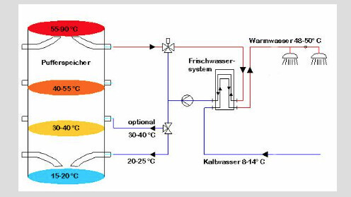

Frischwasserstation (der Speicher wird natürlich von der Wärmepumpe aufgeheizt) - der Wärmetauscher in der Station überträgt die Temperatur aufs durchlaufende Brauchwassre, also wie ein Durchlauferhitzer:
Diagramm eines Mehrtank-Wärmespeichers mit Temperaturstufen und Frischwassersystem

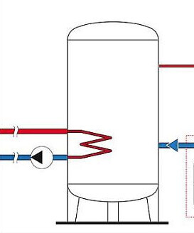

Brauchwasserspeicher:
Schematischer Warmwasserspeicher mit roten Warmwasser- und blauen Kaltwasserleitungen.
Die Wärmepumpe führt heißes Wasser (linke Seite) über einen Wärmetausche durch den Speicher und erwärmt das darin vorhanden Brauchwasser. Auf der rechten Seite entnimmst Du warmes Wasser (oben) und vom Hausanschluss fließt kaltes Wasser unten nach.
Jetzt verständlich?

Jetzt verständlich?
Absolut, wir haben das gleiche gemeint, ich hatte es nur falsch bezeichnet. Danke.
In deinem Schaubild ist noch ein weiteres optionales Dreiwegeventil vom Rücklauf des Frischwasserwärmetauschers. Dient das dazu Verwirbelungen im Kaltwasserbereich zu vermeiden um für die Wärmepumpe eine niedrigst mögliche Eingangstemperatur zu erhalten?
Das ist einfach nur ein x-beliebiges Schaubild. In dem Fall ein Schichtladespeicher, der temperaturabhängig unterschiedliche Eingänge haben kann.
Für MICH ist eine Frischwasserstation lediglich ein "nice to have". Ändert am WW nichts, hat keine echten hygienischen Vorteile und ist DEUTLICH teurer.
