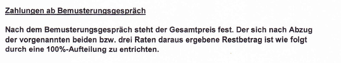

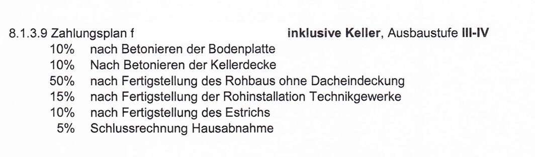

Damit das klarer wird, hier mal der Zahlungsplan als Auszug. Aktuell sind wir mit 1 fertig und würden dann mit der Bodenplatte Keller wieder 10 & der Restsumme bezahlen müssen

Textdokument mit Überschrift Zahlungen ab Bemusterungsgespräch und erklärendem Absatz
Zahlungsplan für Baufinanzierung mit Baufortschritt und Abschlagszahlungen

Innerlich würde ich mich darauf einstellen, das man schlussendlich ~10% mehr Geld herankarren wird und sich das ganze insgesamt 3-6 Monate verzögern könnte.
Wenn es weniger schlimm ausfällt, ihr dann seit ihr mit nem blauen Auge davon gekommen.

Wie kommst Du auf die Rechnung ? Klar, kann es sein dass der neue Hausbauer den Werkvertrag nicht 1:1 übernimmt ab dem Zeitpunkt des Kellerbaus aber wenn das so eintritt dann wäre das vielleicht nur ein kleiner Verlust. Wie die 10 % zustande kommen, würde ich aber gerne wissen
