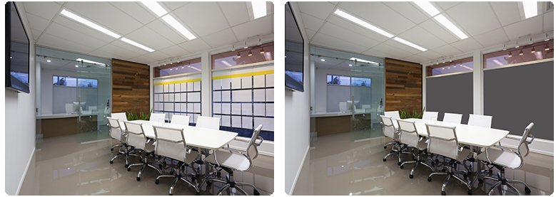

Was ist denn diese privacy Funktion? Und warum ist das dann obsolet?
Weil man damit nur das aufzeichnet was man aufzeichnen darf/will/soll eben nur die Person, welche vor der Tür steht und nicht noch die Umgebung drumherum.
Wie hier z.B.
Moderner Konferenzraum mit langem weißen Tisch, weißen Stühlen, Glaswänden und hellen Deckenleuchten.
und es wird direkt von der Kamera so aufgenommen/weitergeleitet, sprich es gibt keine zwei Streams einmal mit und einmal ohne sondern nur den einen, welcher dann so wie auf dem rechten Bild gezeigt ist.
Was im Umkehrschluss bedeutet es wird nichts aufgenommen, was nicht in das Bild gehört und es werden somit keinerlei Rechte Dritter verletzt.
nms_hs
Das bringt aber doch so lange nichts, wie du deinem Nachbar nicht regelmäßig einen Bildnachweis lieferst? Du kannst es ja jederzeit umstellen - und schon ist er wieder voll im Bild.
