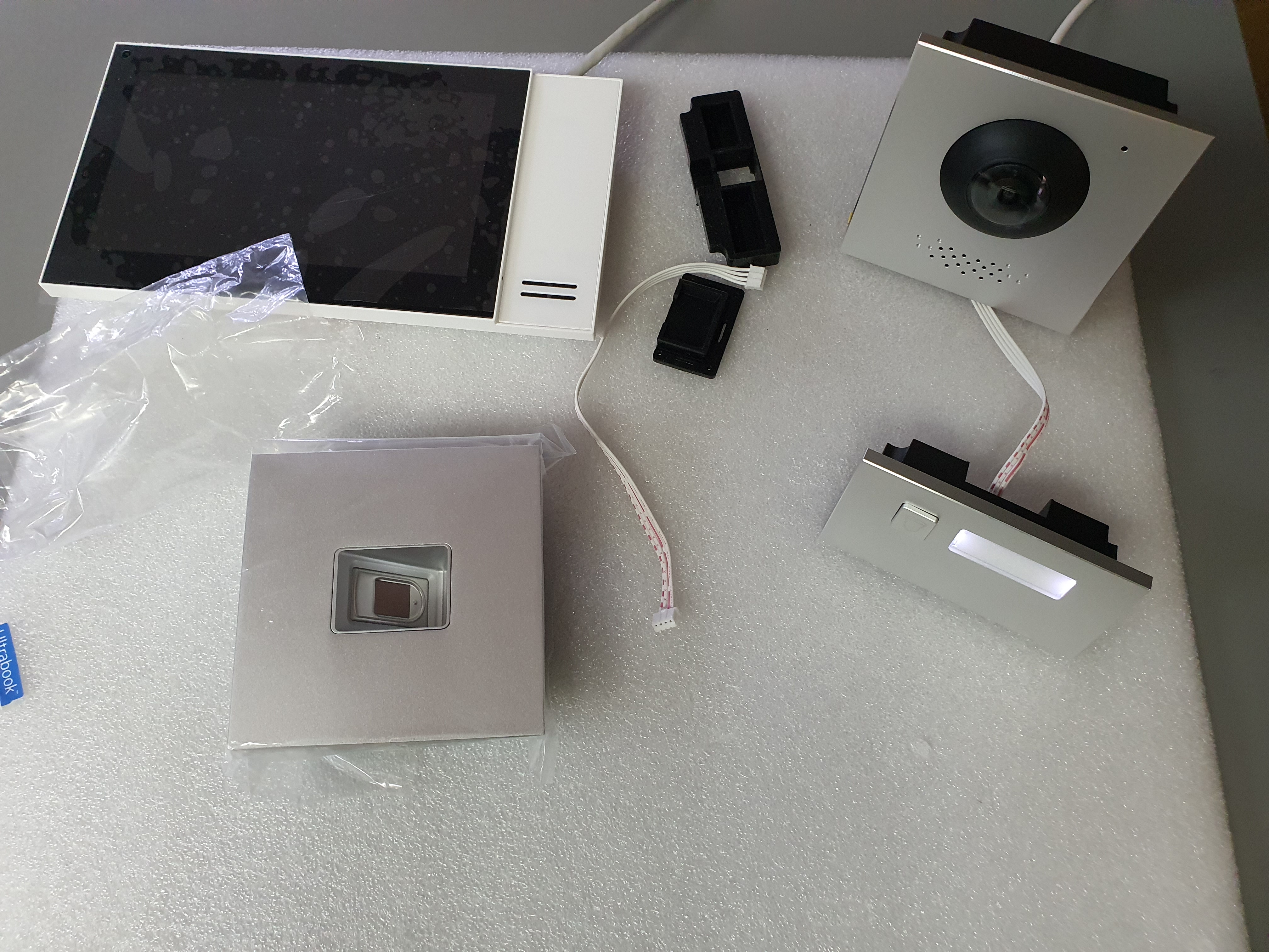

knalltüte28.10.20 14:27
Traumfaenger schrieb:
der Vollständigkeit halber, ich habe Dahua ausprobiert. Ist bei der Installation sicherlich kein Plug&Play (wie die doppelt so teuren deutschen Handelsnamen auch nicht), funktioniert aber danach stabil und lässt sich im Gegensatz zu den oben genannten Alternativen so einrichten dass nicht alle Daten über ausländische Server laufen. Bin jetzt sehr zufrieden mit dem System ( Klingel, zusätzliche Kameras, Switch usw.).Hast du diese hier ausprobiert (turm.tech / Dahua) ? (liegt bei mir noch auf dem Experimentiertisch)
Ich persönlich finde die alles andere als PnP , aber nun muss ich mich "durchbeissen".
Verarbeitung und Videoqualität ist aber TOP, auch im Dunkeln. HEK dafür aber "nur" ca. 500 €
netto für alle Komponenten...
Traumfaenger24.03.23 20:11
Hast Du Erfahrungen sammeln können, ob man bei Dahua oder auch anderen Systemen die Bildübertragung der Kameras permanent auf den Monitor streamen kann? Bei Dahua geht es nur sehr umständlich am PC via Explorer (Chrome-Extension) und nach einiger Zeit wird stets eine Neuanmeldung des Users verlangt, was maximal nervig ist. Zudem generiert die Extension einen sehr hohen Stromverbrauch laut Task-Manager und man merkt es an dem starken Lüftergeräusch wenn diese App geöffnet ist. Am Dahua-Monitor selbst, der zur Türstation gehört, wird ein Bild nur übertragen wenn jemand klingelt. Man kann zwar weitere Kameras anschließen, aber auch deren Bild lässt nicht permanent streamen.
Beim Metzler Kundendienst hatte ich nachgefragt, deren Türstationen und Innenraum Monitore können auch kein permanentes Streaming, auch nicht für zusätzliche Kameras die nicht in der Türstation eingebaut sind.
Das kann doch keine Raketentechnik sein auf Wunsch des Kunden auf dem Bildschirm dauerhaft das Bild der Kameras zu übertragen? Hintergrund ist, dass wir extra zwei Kameras im Eingangsbereich haben weil dieser etwas verwinkelt ist und wir schon gerne sehen würden ob hinter der Ecke auch noch jemand steht (dafür ist eben die zweite Kamera, deren Bild sich nur sehr umständlich einblenden lässt).
