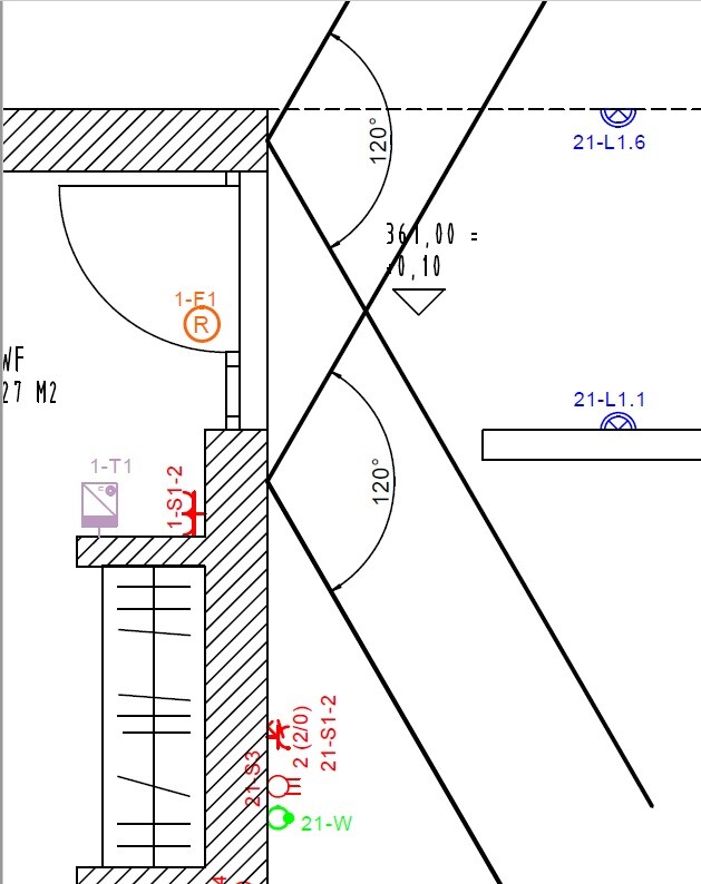

Danke für die Ausführung, noch ne Frage:
2N gibt ja für die Kamera einen Betrachtungswinkel horizontal von 120° an.
Kann ich die Kamera im Gehäuse denn selbst auch noch drehen?
Problem ist bei uns folgendes, wie im Bild dargestellt. Der Erfassungsbereich fängt somit erst ca 60cm von der Türe entfernt an.
Ich weiß, dass die meisten Menschen nach dem Läuten erst noch einen Schritt zurück treten, wodurch sie eigentlich im Sichtfeld der Kamera stehen würden.
Bleibt aber jemand vor der Tür stehen, seh ich die Person nicht mehr.
Danke für deine Hilfe!
Technische Zeichnung: Tür mit Öffnungsbogen, Treppenbereich links, diagonale Balken, 120° Winkel.
U
Uwe82
22.03.17 13:22
Nein, bei der Verso lässt sich die Kamera innen leider nicht drehen, beim Vorgänger ging das wohl noch.
