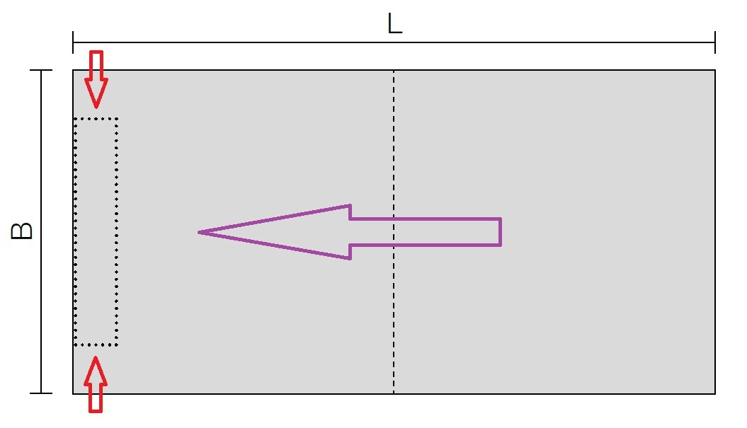

Aufgrund das Ich eine bestehende Immobilie saniere und keinen Neubau habe, muss ich mich leider an die vorhandenen Gegebenheiten anpassen.
Das führt leider dazu, dass in meine 1,15m breite Dusche nur eine 1m breite Duschrinne montiert werden kann (aufgrund der Position des Abflussrohres).
Da auch die Aufbauhöhe des Fußbodens begrenzt ist, habe ich mich für das Schlüter KERDI System entschieden:
Rinne: KLVO 50 GSE 100
Gefälleboard: KSLT 1365/200S
Wie sieht es hier mit dem fehlenden Gefälle links und rechts (rote Pfeile) (jeweils ca. 7,5cm) der Rinne aus?
Graues Rechteck; links gestrichelter Bereich, rote Pfeile; violetter Pfeil nach links; Hilfslinie.
sind diese ein Problem?
Das Gefälleboard von Schlüter (KSLT 1365/200S) hat nur ein Gefälle von 1,25%.
Die mit 2% sind leider für meine Dusche (220cm x115cm) leider zu klein.
Stellt dieses kleinere Gefälle ein Problem dar?
Unproblematisch.
Nein.
Du kannst natürlich, wenn Dich das fehlende Gefälle bei den 7,5cm stört, dort passend kleine Fliesenstücke verlegen. Aber ich würde lieber einmal kurz mit dem Abzieher nach dem Duschen drüber gehen und fertig ist die Laube.
