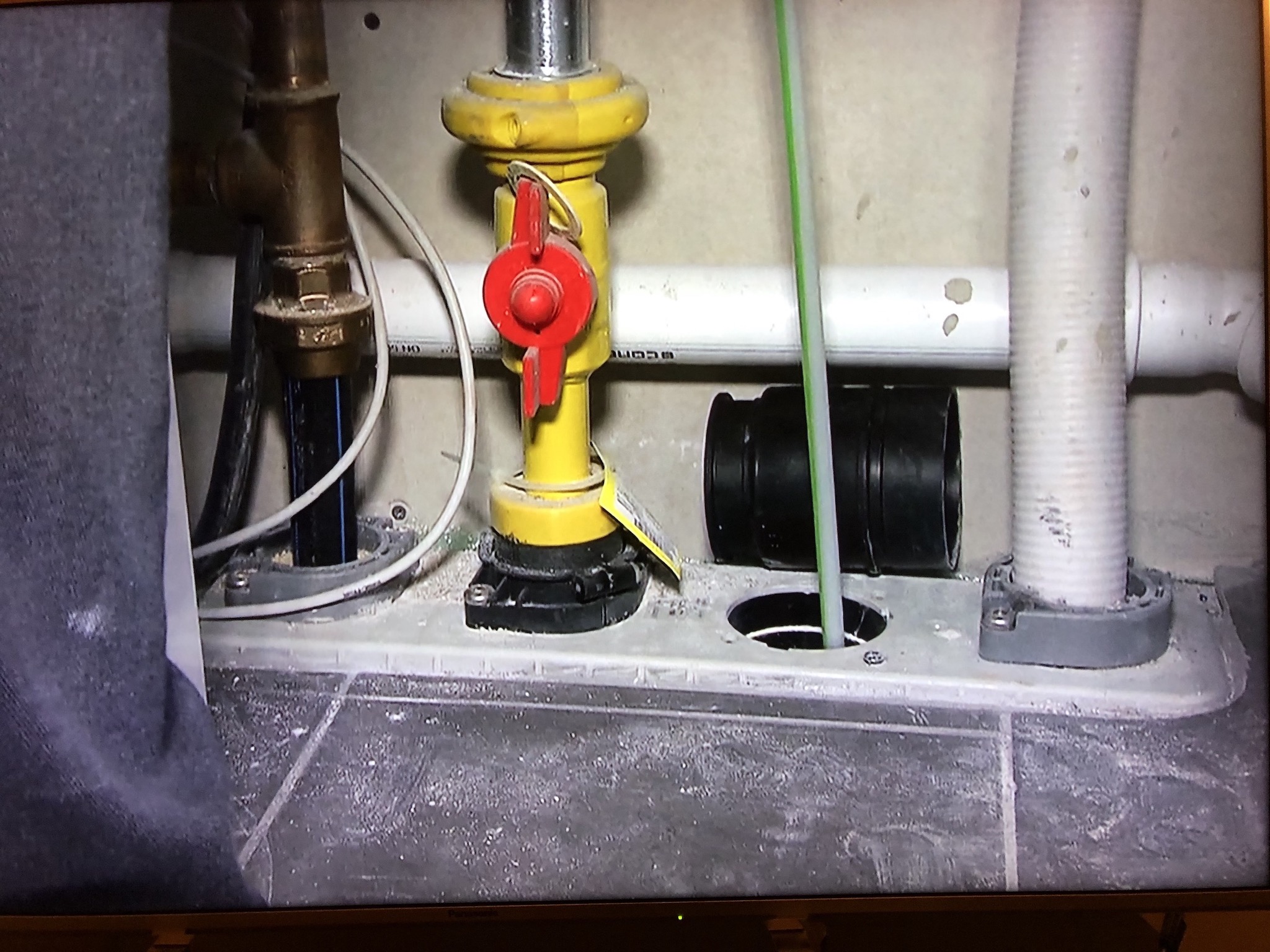

auf der Suche nach einer Lösung für mein Problem bin ich auf dieses Thema gestoßen.
Also zum einen gibts ja die Mehrspartenhauseinführung, zum anderen mit KG Rohr, korrekt?
Nicht mehr korrekt, denn KG-Rohre sind nicht mehr zulässig.
Meine Frage betrifft die Verblendung der Hauseinführungen am Kellerboden (bei mir sind es KG-Rohre). Ich habe bei Google keine Treffer erziehlt, möglicherweise verwende ich falsche Suchbegriffe. Weiß jemand, wie diese Blenden (das hier gezeigte sind allerdings Futterrohre, aber vielleicht passen die Verkleidungen auch auf KG-Rohrenden) heißen?

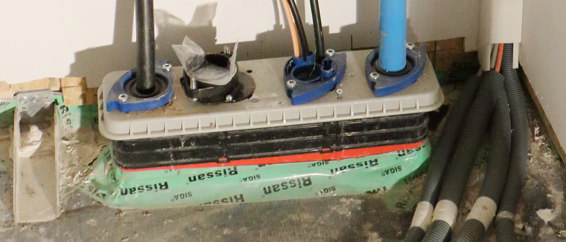

Ist das nicht eine MSH?
Das graue ist bei mir der Deckel der MSH. Die hat der Versorger bei mir beim Einbau der Leitungen mitgebracht, genau wie die (blauen und schwarzen Halterungen für jedes Rohr.

Diese "Halterungen" sind die Dichtungen. Such mal nach Dichtring/Dichtelement/Dichtungssatz Mehrsparteinführung. Da solltest du fündig werden. Gibt es je nach Hersteller und je nachdem was für eine Leitung da hindurch geführt wird - wenn wir über das gleiche Teil reden ;)
Ob das in KG Rohre passt musst du anhand des Durchmessers recherchieren.
