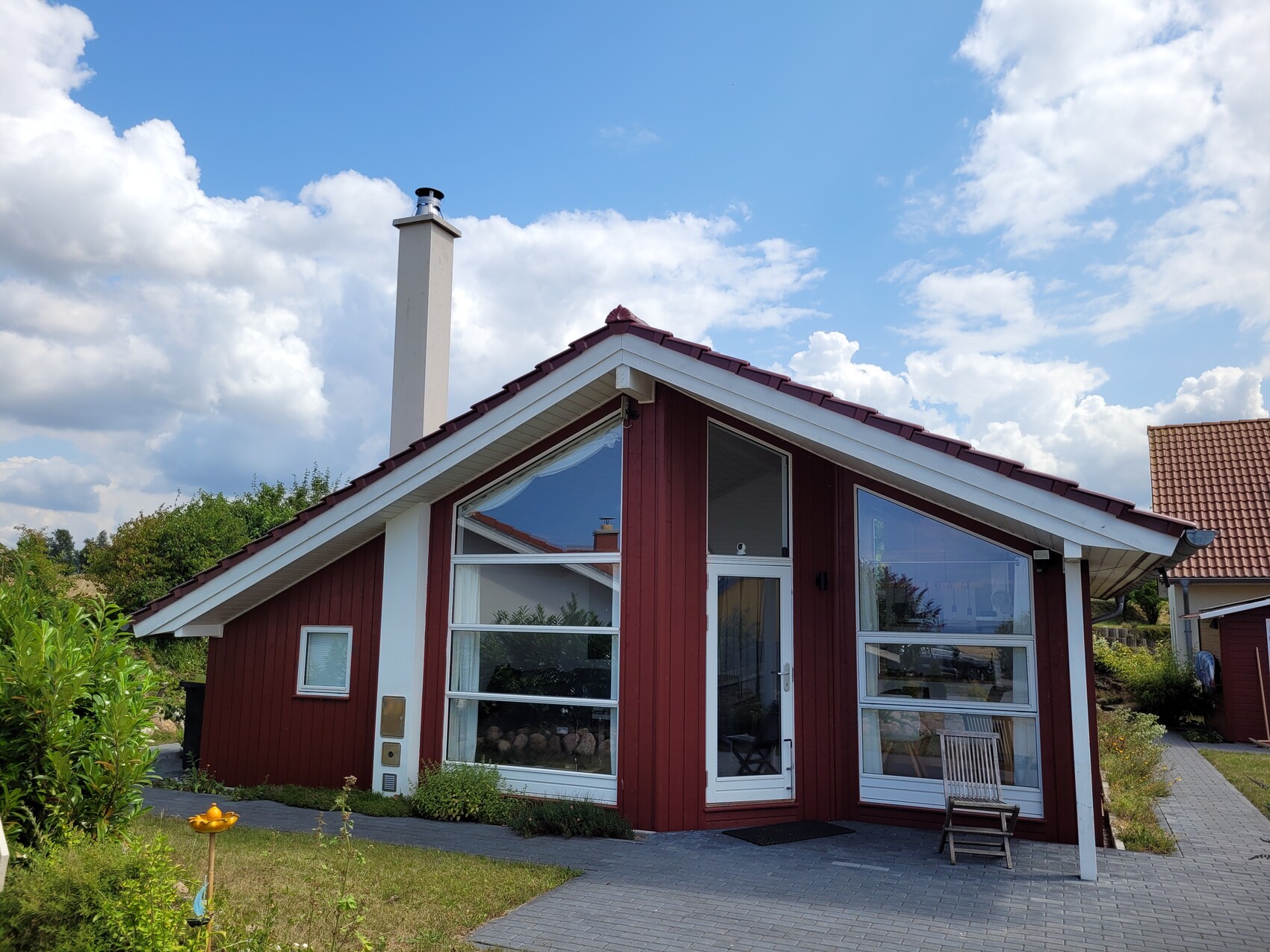

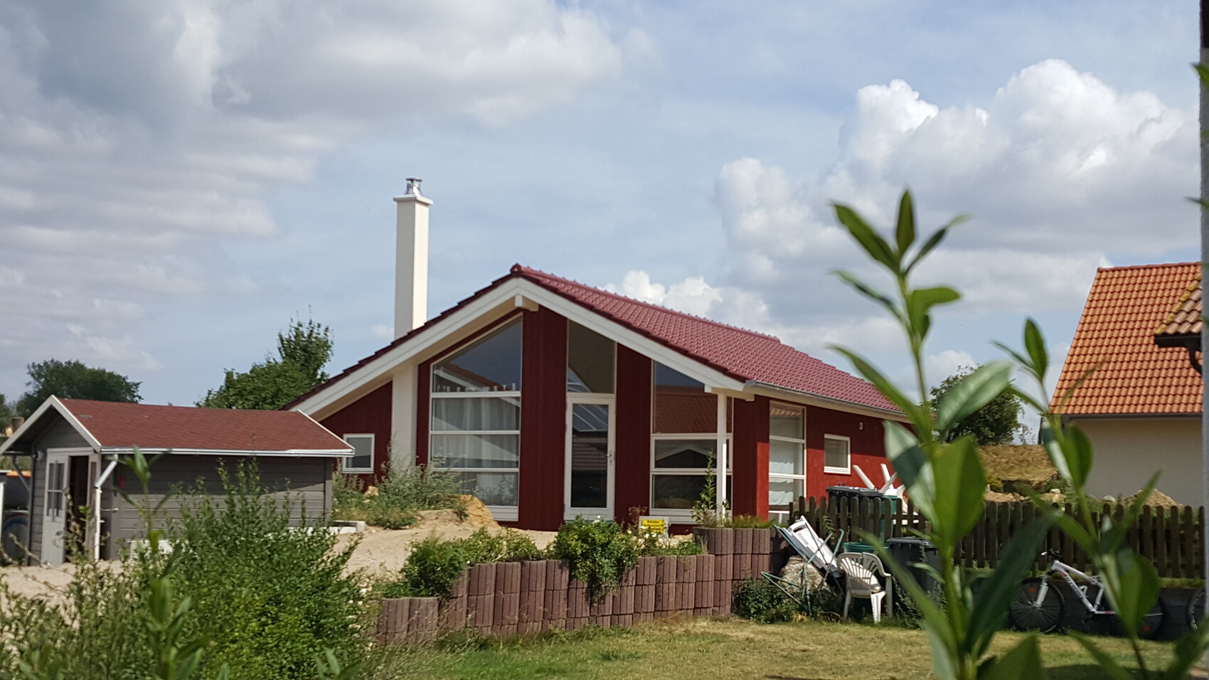

wir haben 2019 ein Ferienhaus gebaut, bei dem ein Schornstein vor das Holzhaus gesetzt wurde. Der wurde von der Hausbaufirma schön weiß angestrichen - allerdings nur unterhalb der Dachkante. Oberhalb war der Putz so hell, dass wir nicht gesehen haben, dass dort nicht gestrichen wurde. Jetzt hat er mehr als 5 Jahre in der Ostseeluft gestanden und wird jetzt grau. und ein paar kleine Risse sehe ich auch.
Meine Frage: wie wird der nach dieser Zeit versiegelt? Einfache Vorbehandlung mit Tiefgrund und dann Fassadenfarbe?

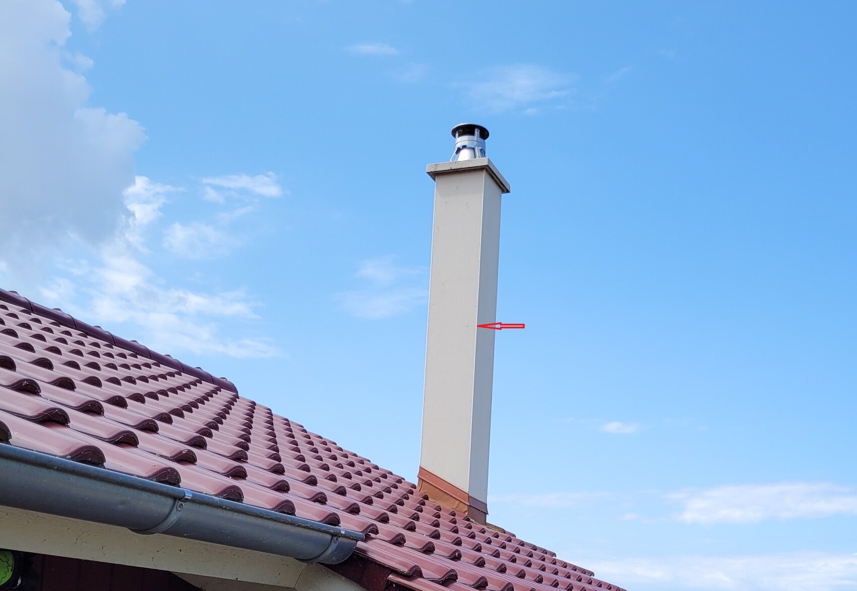

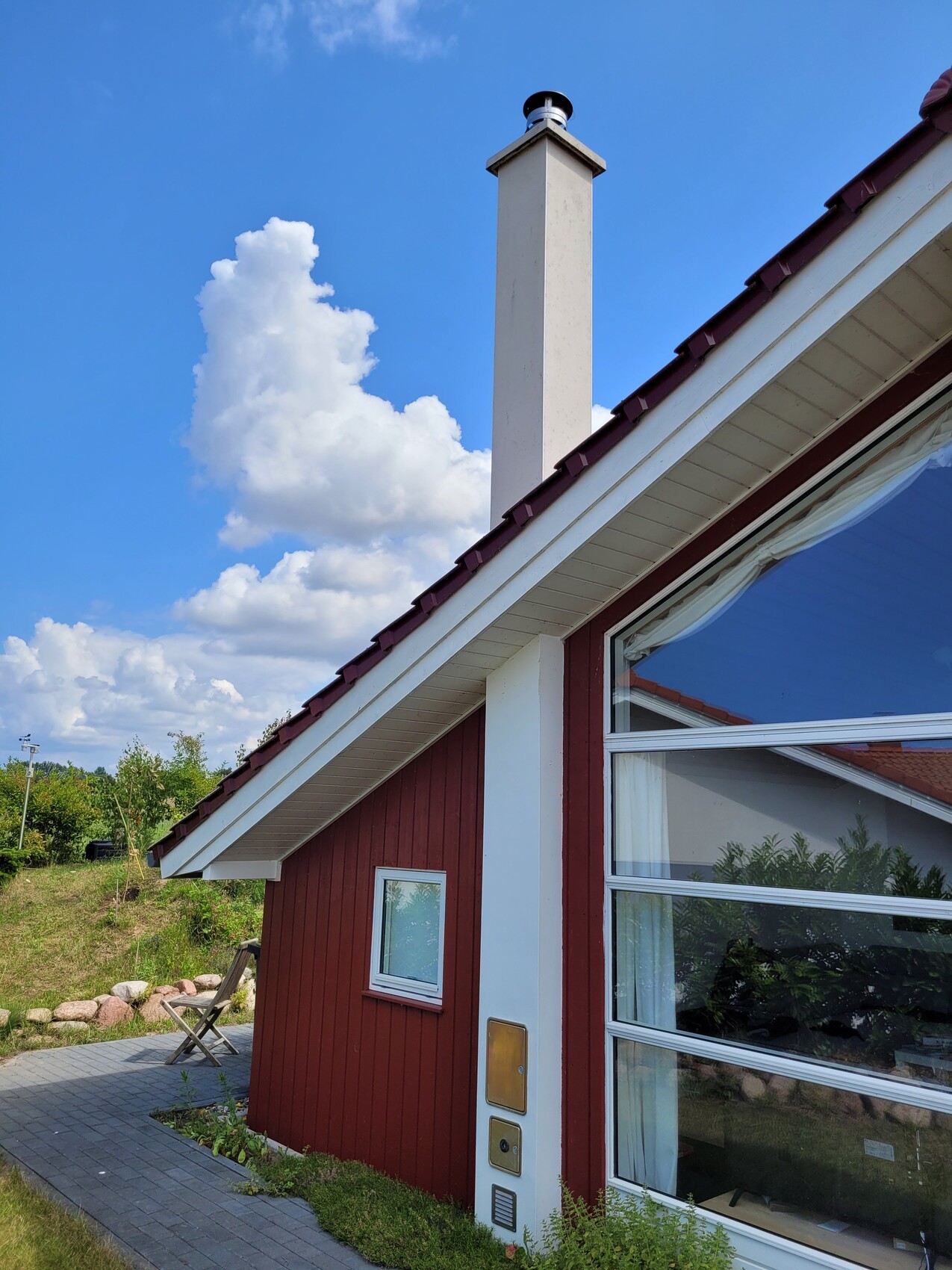

Ulfert202531.08.25 19:15Moin und Danke für die Antwort.
Wie schützt die Farbe den Putz denn, ohne die Poren zu verschließen?
Fotos sind angehängt, die Risse kann man auf einem Bild erahnen. Ich würde sie als Haarrisse bezeichnen.
Material ist leider nicht aus der Baubeschreibung zu erkennen, da steht nur "verputzt".
Grüße, Ulfert

nordanney31.08.25 21:33Ulfert2025 schrieb:
Wie schützt die Farbe den Putz denn, ohne die Poren zu verschließen?Die Farbe macht den Putz ansehnlich. Du kannst auch eingefärbten Putz kaufen, der gar nicht mehr gestrichen werden muss. Farbe ist i.W. Optik - hilft bei Wärmedämmung z.B. gegen Veralgen. Wenn das für Dich "Schützen" ist, dann tut die Farbe das. Silikatfarbe z.B. auf mineralischem Putz verkieselt nur und verschließt keine Poren. Sorgt dafür, dass der Putz weiter diffusionsoffen ist. Sorgt auch dafür, dass Wasser nicht so schnell in den Putz eindringt, verhindert es aber nicht. Andere Farben haben andere Effekte. Aber wirklich mehr als Farbe sein, Schutz vor Algen/Dreck (hält nur eine gewisse Zeit) und ein verbessertes "Abperlen" von Regen kann keine Farbe.
Den Mini-Riss kann ich auf dem Handy leider gar nicht erkennen.
Wenn es ein mineralischer Putz ist, würde ich diesen einfach säubern und eine mineralische Farbe drauf machen (Silikat). Dann kannst Du auch sehen, wie der Riss genau aussieht. Kann auch ein "Baumangel" sein, der erst jetzt auftritt - oder wird vielleicht auch durch eine häufige Benutzung des Kamins und damit Hitze etwas rissig.
