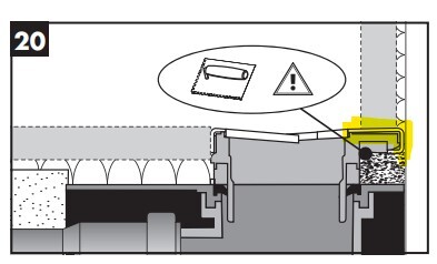

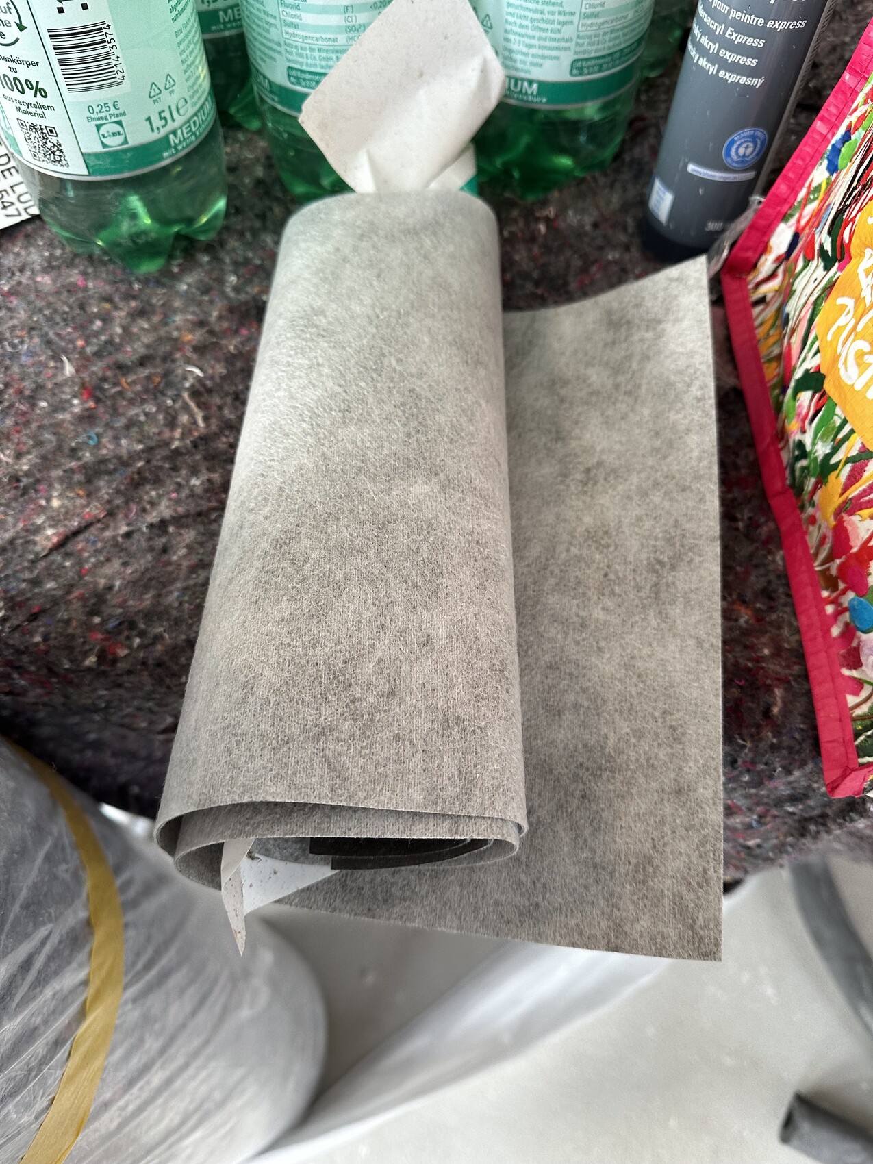

Die Duschrinne ist ein Wandanschließendes Modell, sodass das Unterputzmodul auch entsprechend gesetzt werden muss. Als die Herren das eingebaut haben, haben sie nicht darauf geachtet und es mit Abstand zur Wand montiert. Zum Glück ist uns das rechtzeitig aufgefallen. Dann wurde das Unterputzmodul im Beisein der Fliesenleger (soweit wir das damals sehen konnten) richtig gesetzt worden. Die Fliesenleger haben nun Ihre Fliesen gelegt und bei meiner Kontrolle ist aufgefallen, dass es doch nicht nach Anleitung gemacht wurde. Die Wandfliese über der Rinne muss laut Zeichnung AUF die Duschrinne gesetzt werden. In unserem Fall ist sie HINTER die Rinne gesetzt worden (siehe Zeichnung). Optisch ok, wenn auch nicht richtig. FRage ist nur, ob es langfristig Schaden anrichten kann. Auch die mitgelieferten Dichtbänder (Bild) wurden nicht verbaut. Aufgefallen ist es, als wir den Karton entsorgen wollten und alles noch drin war.

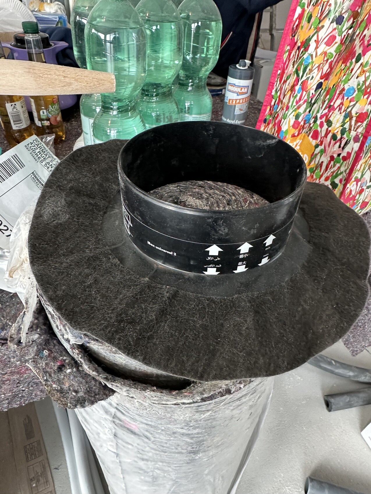

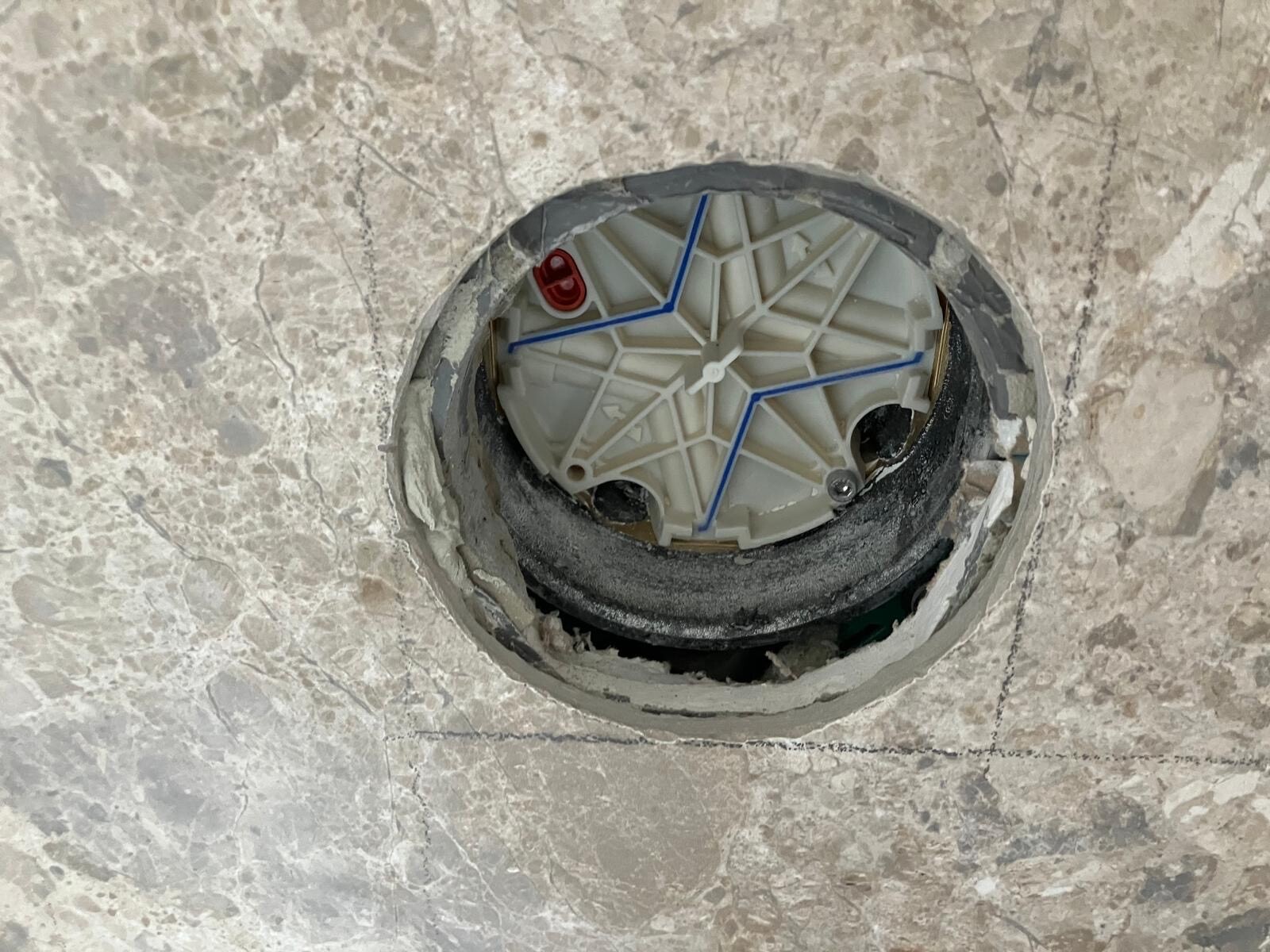

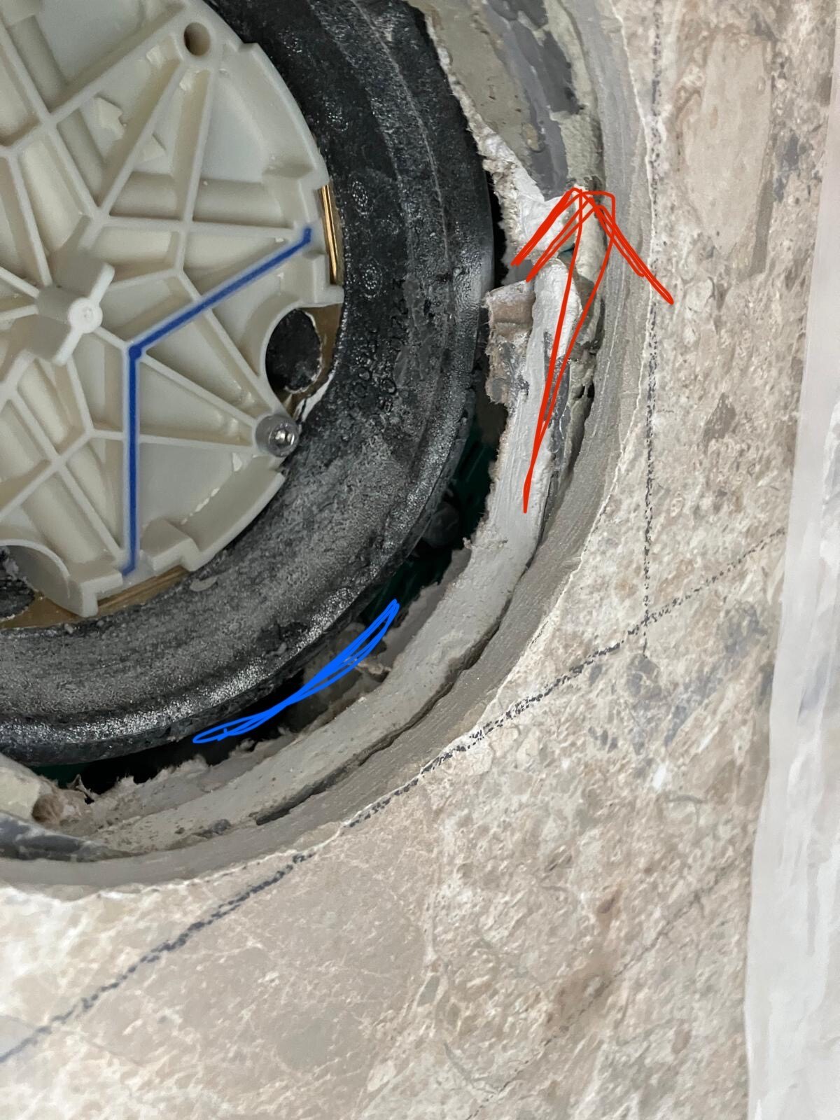

Die Unterputzmodule der Duschthermostate hansgrohe iBox 2 haben einen Dichtungsring. In einem der 3 Bäder konnte der Fliesenleger diesen nicht finden und hat "eine andere Abdichtung" gemacht, nachdem ich ihn angesprochen habe, dass der fehlt. Nun sind die Fliesen dran und ich kann hinter die beiden Gipskartonplatten meinen Finger stecken (siehe Bild). Es besteht also kein Schutz, wenn zwischen Grundkörper und dem aufgesetzten Thermostat Wasser auslaufen sollte. Es läuft dann unbemerkt hinter die Gipskartonplatten.
FRAGE: Wer ist für Problem 1: Richtig gesetzte Grundkörper verantwortlich?
Problem 2: Dafür verantwortlich, dass der Dichtungsring an die Trockenbauwand gesetzt wird? Gehört das noch zum Gewerk der Grundkörper-Installation der Sanitärfirma oder des Fliesenlegers, der es bei uns gemacht hat?

für Abdichtung ist der Fliesenleger verantwortlich. Wenn er die Verantwortung ablehnt wirst du dennoch nicht viel machen können. Lass die Fliesen rausmachen, abdichten und neue Fliesen einsetzen. Die Kosten wirst du vermutlich nur anteilig wiedersehen.
Die Silikonfuge an der Ablaufrinne reißt ja jetzt schon von der Wand. Ich hoffe dahinter wurde ordentlich abgedichtet, aber wenn schon die Dichtbänder fehlen sehe ich den Schaden von vorprogrammiert...
