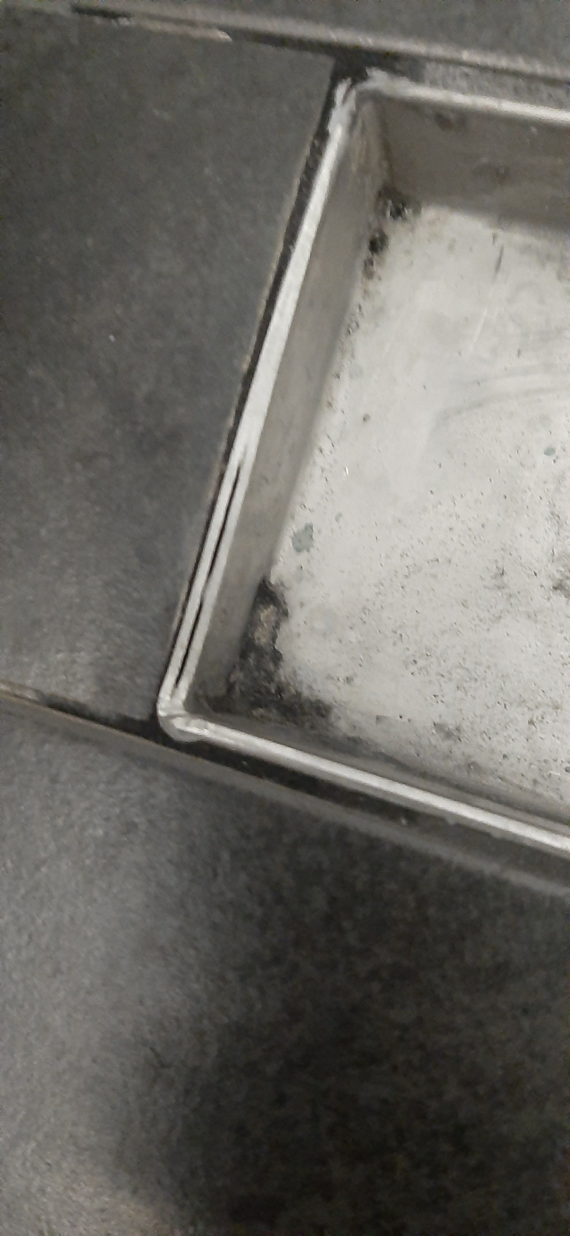

Hallo, unsere Duschrinne war zu hoch montiert. Leider haben wir für die Arbeiten keine Rechnung.. Wir haben uns hin und her überlegt und uns dann entschieden die Rinne abzuschleifen. Nun ist ein dickes Problem aufgetreten. Die Rinne war doppelwandig und wir haben soweit geschliffen, dass die Rinne nun einen Spalt aufweist. Wir wussten natürlich nicht, dass die Rinne doppelwandig ist.
Bitte keine Kommentare wie "selbst Schuld ohne Rechnung" etc. Wir beißen uns selbst genug in den Allerwertesten!
Natürlich wäre das worst case, alle Fliesen und Rinne raus und neu machen.
Habt ihr noch andere Ideen? Kann man die Rinne wieder verschließen? Es handelt sich um Edelstahl. Wir haben an löten gedacht?

Mit kleber zu machen und dann mit silikon drüber.

Das ist doch auch nur gepfusche.
Löten kannst das nicht, evtl schweißen lassen, aber da bist dann ja wieder zu hoch.
Fachlich korrekt wäre nur ausbauen und einmal neu.

Was willst du erwarten, wenn jemand an einer Edelstahl duschrinne rumflext??

Wenn überhaupt schweißen, aber so ein Teil kostet weniger als 100€. Ich hätte das Ding neu eingebaut.

Die Rinne ist schon bestellt. Das ist wohl das kleinste. Aber alles neu machen wird locker 4stellig. Das tut mir dann schon weh. Das Geld sitzt nach dem Hausbau nicht so locker.
