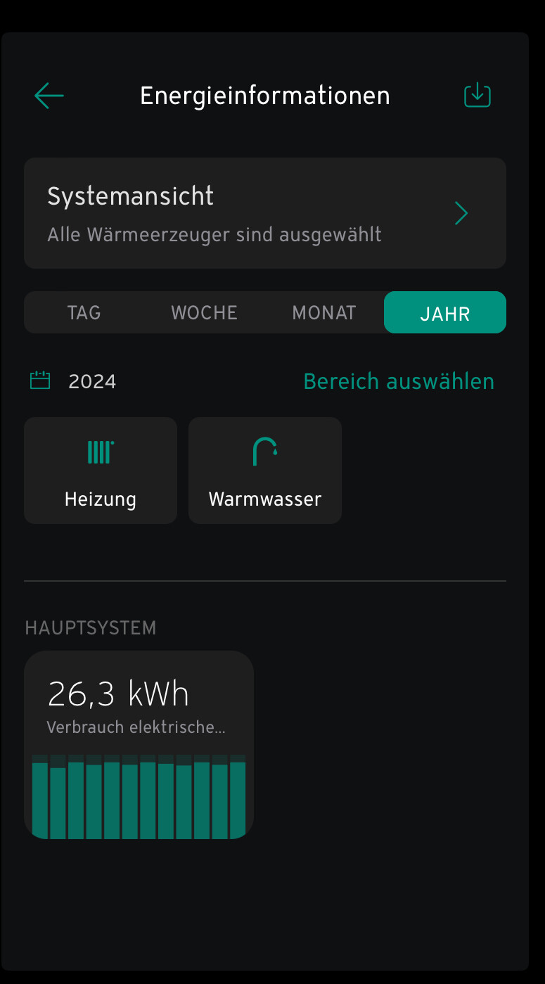

Ich meine, es geht nur der Jahresverbrauch zb von 2024. Der aktuelle von diesem Jahr geht

Matz196905.01.25 19:21
Das ist mein Verbrauch für 2024. Ich kann machen was ich möchte.

Matz196905.01.25 21:50
Bei mir geht es gar nicht. Egal was immer ich mache.
