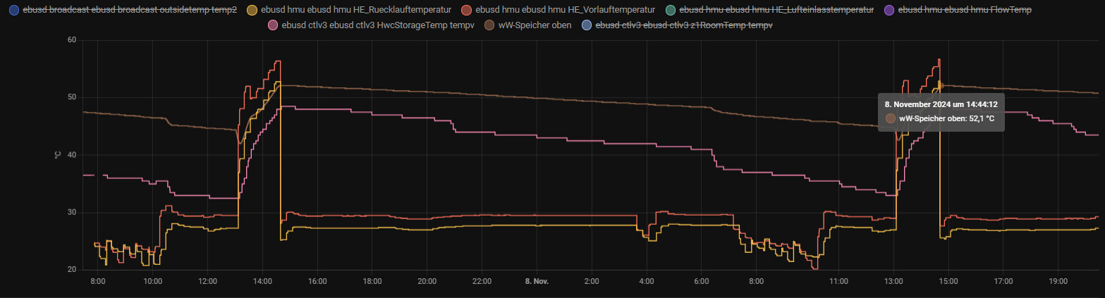

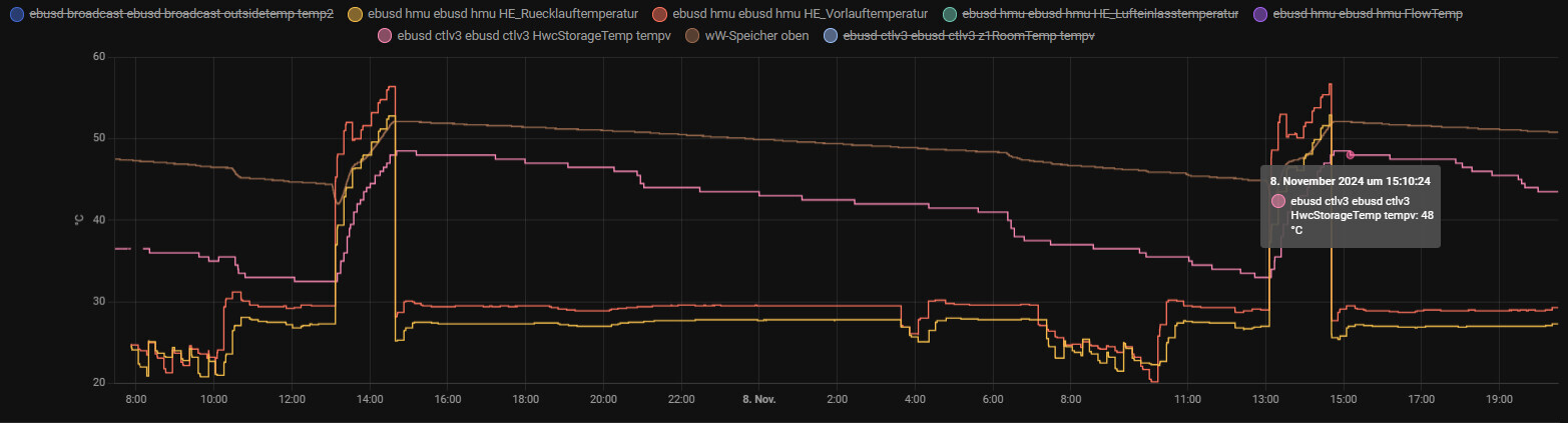

meierchen006
08.11.24 20:33
Hallo
bei mir auch so ich heize auch Warmwasser auf 48 °C auf.
Das bedeutet jedoch das am Temperaturfühler im unteren Teil des Speichers 48°C erreicht werde sollen.
Die Temperatur die die Wärmepumpe erzeugt um WW zu machen ist jedoch >50°C das bedeutet wenn am Ende der WW-Bereitung unten 48°C erreicht werden sind es oben weit >50°C.
Anbei ein Screenshot vom Wasserspeicher >> Temperatur oben im Speicher
Mehrfach-Linien-Diagramm mit Temperaturverläufen mehrerer Sensoren über den Tag.
Anbei ein Screenshot vom Wasserspeicher >> Temperatur unten im Speicher >> 48°C werden erreicht >> WW Bereitung zu Ende
Mehrfarbiges Temperatur-Diagramm mit mehreren Sensoren über den Tag und Legende.
Da im Einfamilienhaus der Wasseraustausch durch den Wasserspeicher so groß ist, braucht man sich auch keine Gedanken um Legionellen zu machen.
