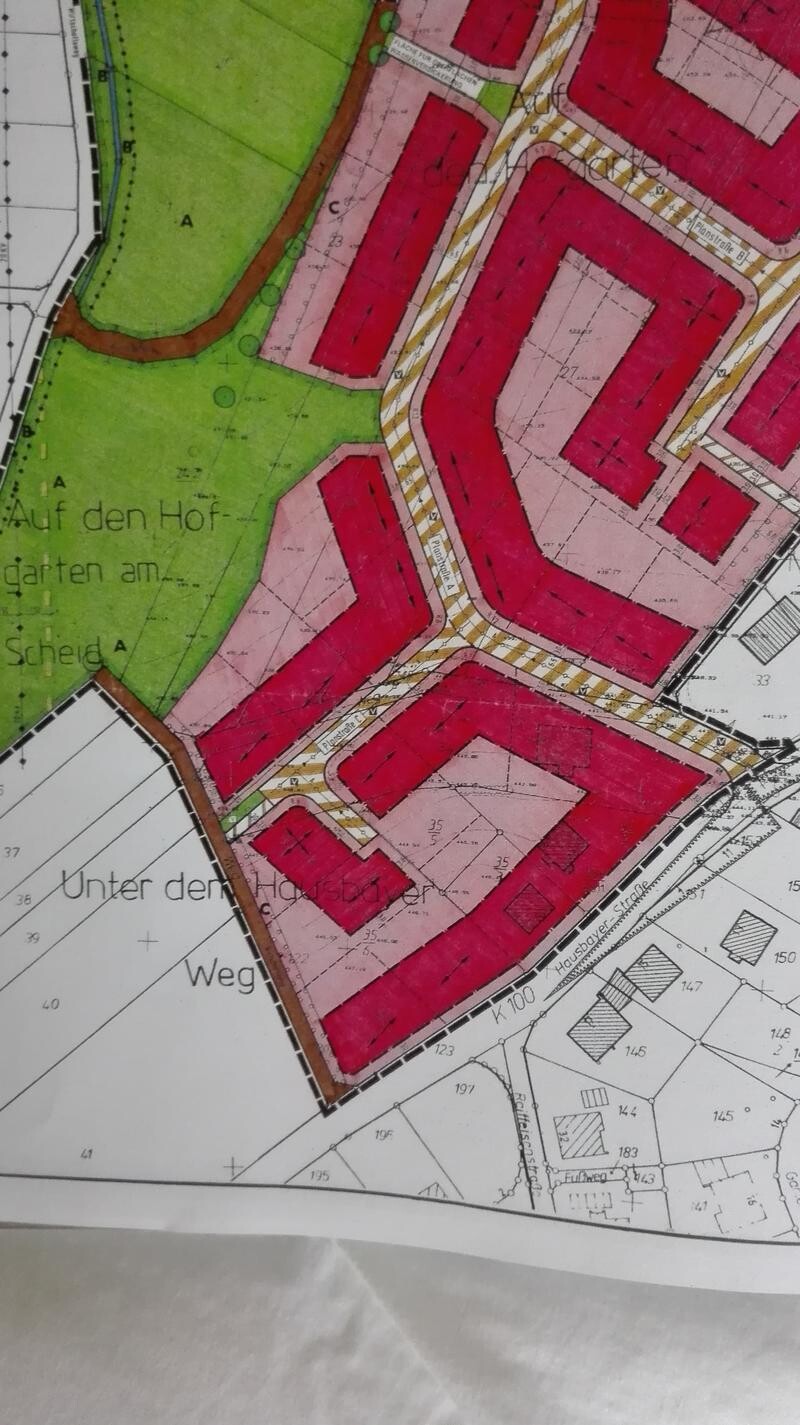

Hier noch Lageplan und Bebauungsplan (vieles wurde in der Satzung nachträglich wieder gelockert). Es ist ein schwieriges Baufenster und die Positionierung der Garage ist nicht so ganz einfach wegen Abständen die eingehalten werden müssen.
