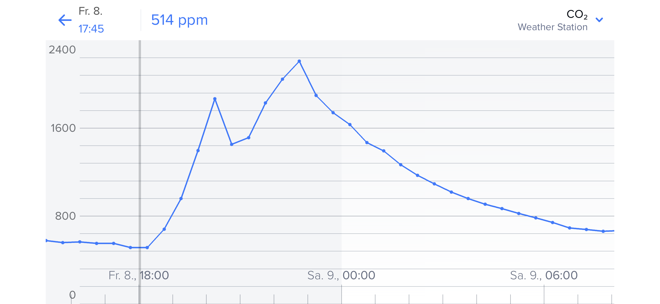

OWLer
OWLer
Einmal am Tag für paar Minuten lüften und gut ist.
Wir sehen uns dann wieder in 5 Jahren im Thread "Hilfe überall Schimmel im Haus und Gäste sagen sie bekommen bei uns Kopfschmerzen".
Einmal am Tag lüften widerspricht allen anerkannten Regeln zu Lüftungskonzepten in Neubauten.
So sieht übrigens die CO2-Konzentration TROTZ Kontrollierte-Wohnraumlüftung in einem 60qm Allraum aus, wenn 4 Leute kochen und den Abend zusammen verbringen:
CO2-Verlauf: Blaue Linie zeigt CO2-Wert-Entwicklung über Zeit; aktueller Wert 514 ppm.
