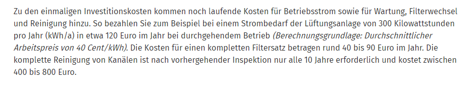

Meine Stammtischparolen bezüglich Kosten stammen mal eben von der Verbraucherzentrale! Google hilft!
Mein Energieberater hat mir meinen Energieverbrauch mit und ohne Kontrollierte-Wohnraumlüftung ausgerechnet.
Unterm Strich lohnt sich eine Kontrollierte-Wohnraumlüftung wirtschaftlich in der Regel absolut nicht. Bei 144qm² Wohnfläche bei mir liegt die Ersparnis jährlich mal gerade bei 430,-€ abzgl. 43,-€ Stromverbrauch für die Kontrollierte-Wohnraumlüftung. Also gerade mal 387,-€ im Jahr.
Die Verbraucherzentrale NRW schreibt nur, dass eine Kontrollierte-Wohnraumlüftung empfehlenswert ist. Da steht nix von Verkeimung.
Aber ja, es gibt einen Hinweis zu den Kosten (siehe Text). Diese sind allerdings sehr individuell. Strom kann man selbst berechnen, Filter selbst tauschen/zurechtschneiden (ich bezahle einen kleinen einstelligen €-Betrag p.a. für selbst gekaufte Filtermatten, die ich selbst schneide inkl. Pollenfilter als Allergiker). Die Reinigung ist nach Bedarf - wenn die Kontrollierte-Wohnraumlüftung regelmäßig läuft, ist der Bedarf auch gerne nach 10 Jahren noch nicht gegeben (aus Erfahrung).
Es sind also Maximalkosten, die man bei der Wartung ggf. um 95% reduzieren kann. Muss man nur wollen. Aber das wird am Stammtisch nicht ausgetauscht, da wird nur draufgehauen.
Textabschnitt über Investitions- und Betriebskosten einer Lüftungsanlage
