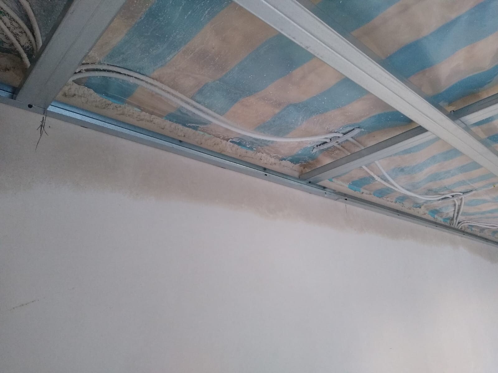

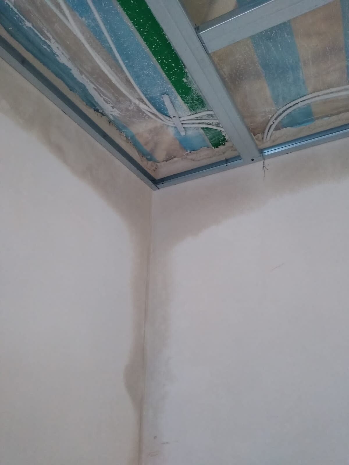

in unserem Neubau (Massivhaus Ytong) wurde im November 20 der Innenputz angebracht, der seither - insbesondere im OG - noch nicht getrocknet ist. Vor zwei Wochen kam der Estrich, das Estrichprogramm läuft und im EG und UG stehen Bautrockner. Unsere Bauleitung hat nun veranlasst, die Unterkonstruktion für die Decke im OG auf dem noch nassen Gips installieren zu lassen. Wir haben Bedenken, dass der Putz an diesen Stellen nicht richtig abtrocknet und Schimmel entsteht? Fotos hänge ich an.

knalltüte27.03.21 21:00ist doch nur die UK, mEA wird diese nicht die Feuchtigkeit davon abhalten zu entweichen ...
Zumachen wäre halt blöde, dann wird sich die Decke aufgrund der Feuchtigkeit evtl. durchbiegen.
Myrna_Loy27.03.21 21:45Mehr als vier Monate und der Putz ist nicht trocken?
