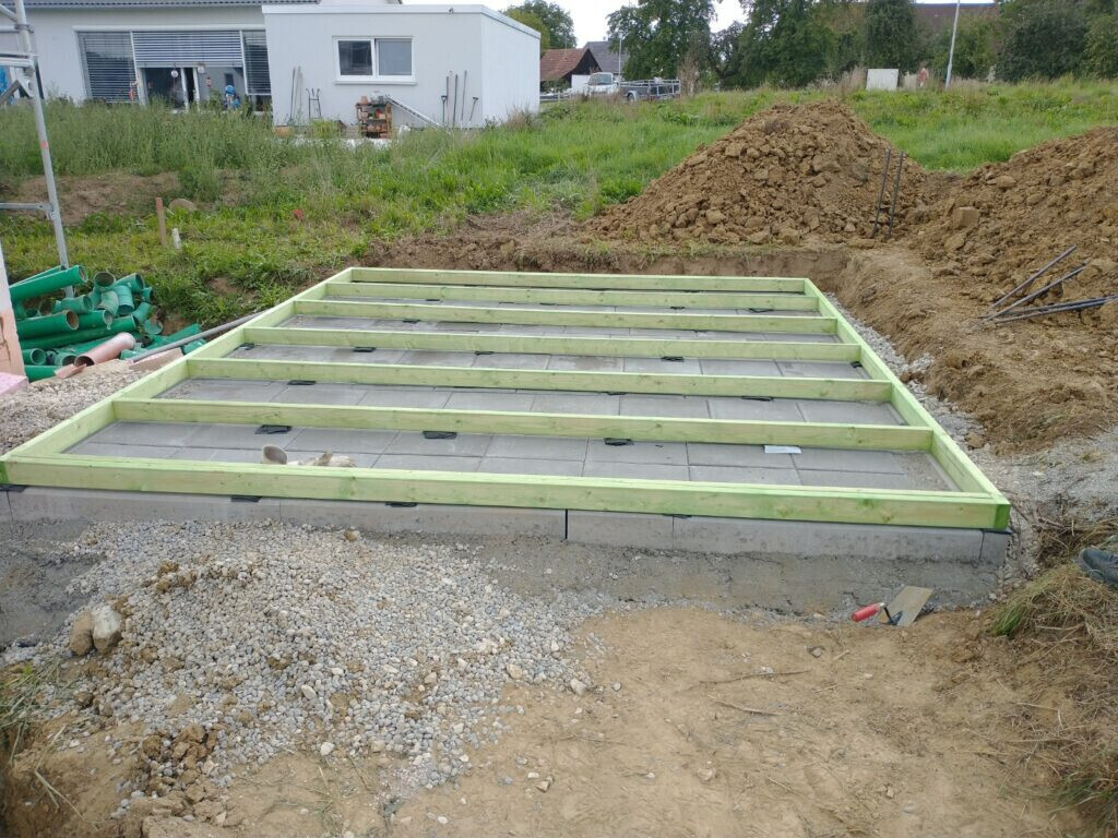

Hallo, ich will für ein paar Fitnessgeräte ein Holz-Gartenhaus (3x3m, 44mm, Isolierglas) aufstellen und würde hierzu eine alte, mit Kantensteinen eingefasste Terrasse mit Betonplatten (40x40x4) nutzen.
Um das Gartenhaus vor aufsteigender Feuchtigkeit (z.B. durch die Fugen) zu schützen habe ich mir gedacht, auf die gesamte Fläche Bitumenschweißbahn zu verlegen.
Was haltet Ihr davon bzw. wie würdet Ihr den Unterbauch abdichten?

Ich würde entweder Nägel mit Köpfen machen, d.h. Unterkonstruktion + Fußboden. Oder gar nichts abdichten. Woher soll nennenswerte durch die Fugen kommen?

Unterkonstruktion und Fußboden ist natürlich beim Gartenhaus dabei. Es geht mir ja darum, dass Holz und insbesondere die Unterkonstruktion, die direkt auf dem Unterbau aufliegt, vor aufsteigender Feuchtigkeit zu schützen.

Die Unterkonstruktion ist in der Regel aus KDI, das hält schon einiges aus. Zusätzlich hat meine Gartenhausfirma empfohlen zwischen UK und Fundament noch mit Stücken aus Dachpappe ca. 5mm hoch zu unterfüttern. So hat man kein stehendes Wasser an der Kante. Unter das Gartenhaus kommt ja ohnehin nichts.
Baufundament: Holzrahmen über Betonplatte auf Kies, Baugrube im Hintergrund.
