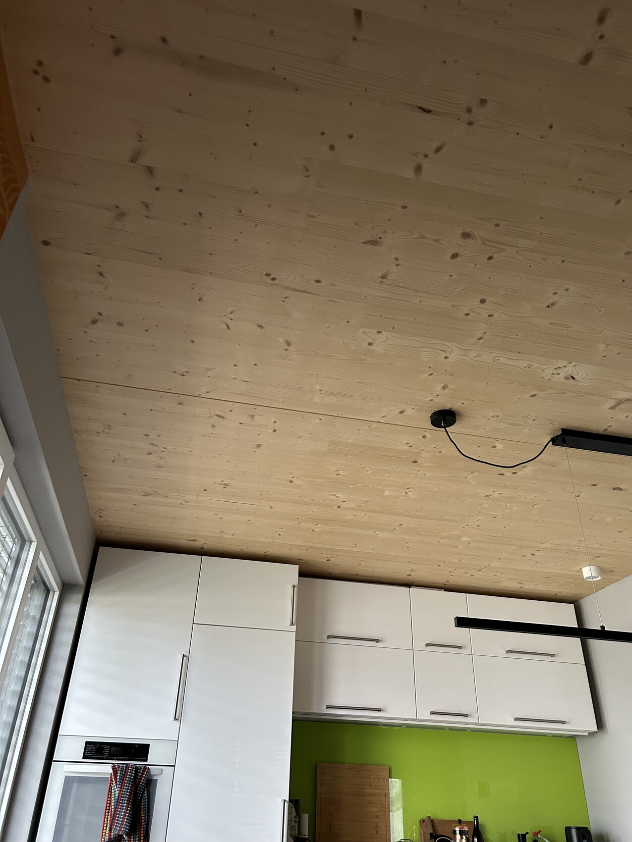

i_b_n_a_n schrieb:
Bzgl. der unbehandelten Innenwände würde ich empfehlen intensiv darüber nachdenken diese 1x, besser 2x zu ölen (Das könnte ein Maler mit Erfahrung auch mit Sprühpistole). Dadurch bleibt das Holz heller (Dunkelt nicht so intensiv und vor Allem nicht so stark unterschiedlich je nach Lichteinfall nach. Dazu lässt sich Schmutz viel besser entfernen (bei einem Kleinkind im Haus wäre das für mich ein NoBrainer :cool 🙂
Vielen Dank für diesen wertvollen Hinweis! Beim nächsten Telefonat mit dem Haushersteller werde ich ansprechen ob da entsprechende Erfahrungen bestehen... Welches Öl hast Du verwendet? 🙂
-LotteS-19.07.23 17:48
i_b_n_a_n schrieb:
Bzgl. Erdarbeiten: Wir hatten aufgrund einer unzureichend genauen Planung des Erdbauers deutlich mehr Aushub welcher zu nicht unerheblichen Differenzen zwischen Angebot und Rechnung führte. Da bitte drauf achten, das möglichst aller Aushub auf dem Grundstück verbleibt und verteilt wird (nach Möglichkeit zur Geländemodellierung genutzt wird)
Er hat was den Aushub angeht einen Festpreis gemacht für LxBxH incl Bodenaustausch mit Mineralgemisch. Der Aushub bleibt erstmal auf dem Grundstück, hätte dafür aber im Notfall schon jemanden für die Abfuhr mit Preis pro cbm. Wenn der "Arbeitsbereich" kritisch eng werden sollte aufgrund des Aushubvolumens haben wir noch umliegende Landwirte die zur Not kurzfristig etwas unkompliziert wegschaffen könnten (ehemaliger Acker, 50cm Mutterboden darunter Sand)... Danke für den Hinweis - wir hatten sowieso geplant wenn möglich alles zu behalten, diesen Boden kann man ja wirklich gut verwenden 🙂
i_b_n_a_n19.07.23 18:28
Hi, Decken hat der Maler 2x mit "ADLER Lignovit Interior UV 100" gesprüht. Nach dem ersten Durchgang sah es noch sehr streifig aus, das Endergebnis ist aber sehr gut geworden. Nach nun 2 Jahren keinerlei erkennbare Vergrauung oder sichtlich dunkler gewordene Stellen.
Die Decke besteht aus 16 / 18cm starkem BSH, bestellt hatten wir diese beim Rohbauer in Sichholzqualität.
