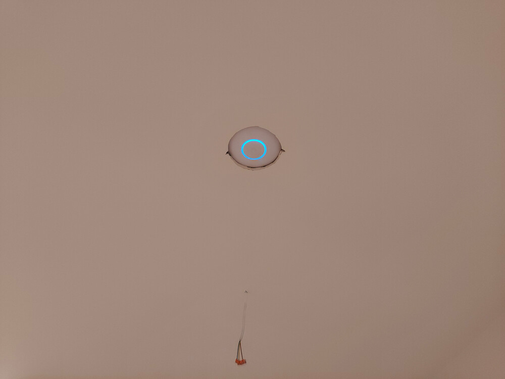

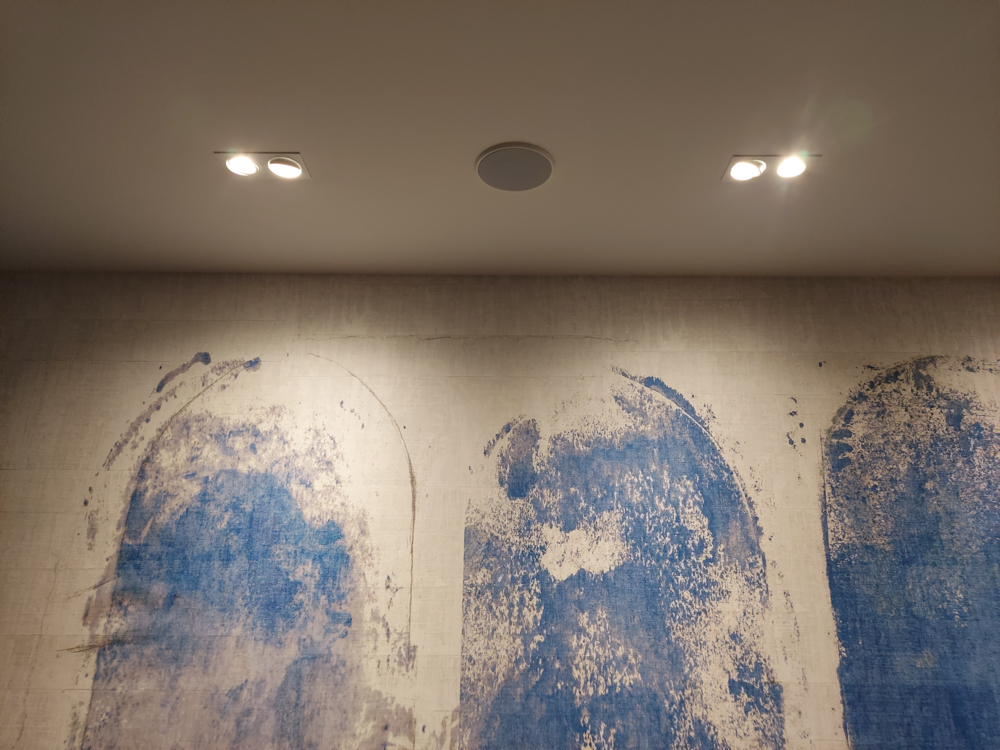

AMNE3IA15.03.21 19:58
Ja.
1.) ist der Accesspoint im EG
2.) ist der Accesspoint im OG. Abdeckgitter wird morgen angeschraubt.
Habe zwar zusätzlich noch Netzwerkkabel für weiter APs vorbereitet.
Es sieht aber so aus dass die beiden inkl. FritzBox im Hauswirtschaftsraum ausreichend sind.
Wandbild: Drei große blaue Bogenformen auf hellem Beton, beleuchtet von Deckenleuchten.
Runde weiße Deckenplatte mit blauem Ringlicht; darunter hängt loses Kabel.

hanse987
15.03.21 22:59
Wenn dir die Ausführung gefällt und die Leistung reicht, dann ist ja alles gut.
Mir ist bei so technischen Geräten die Leistung wichtiger als die Optik. Das 2,4GHz Netz wird schon weit senden aber für das 5GHz wird deine Montage nicht förderlich sein.
