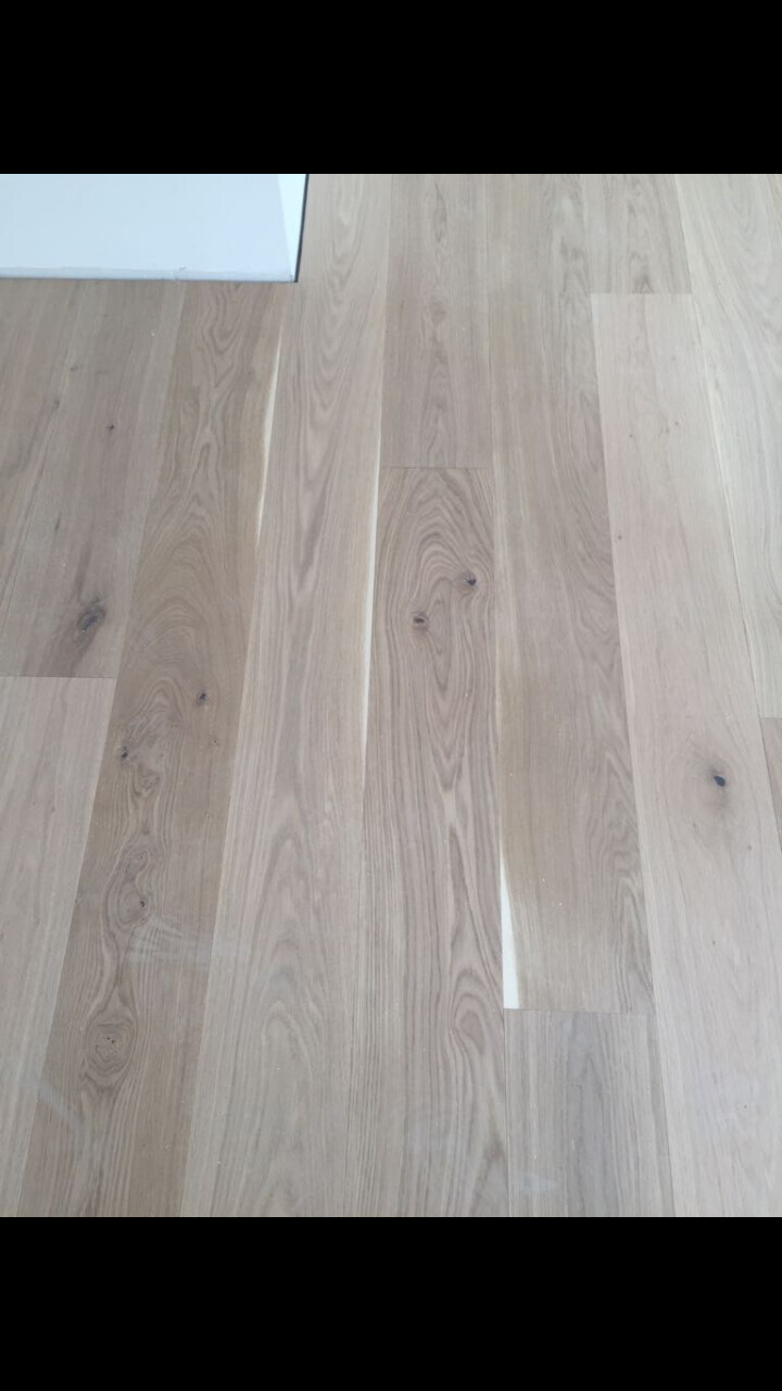

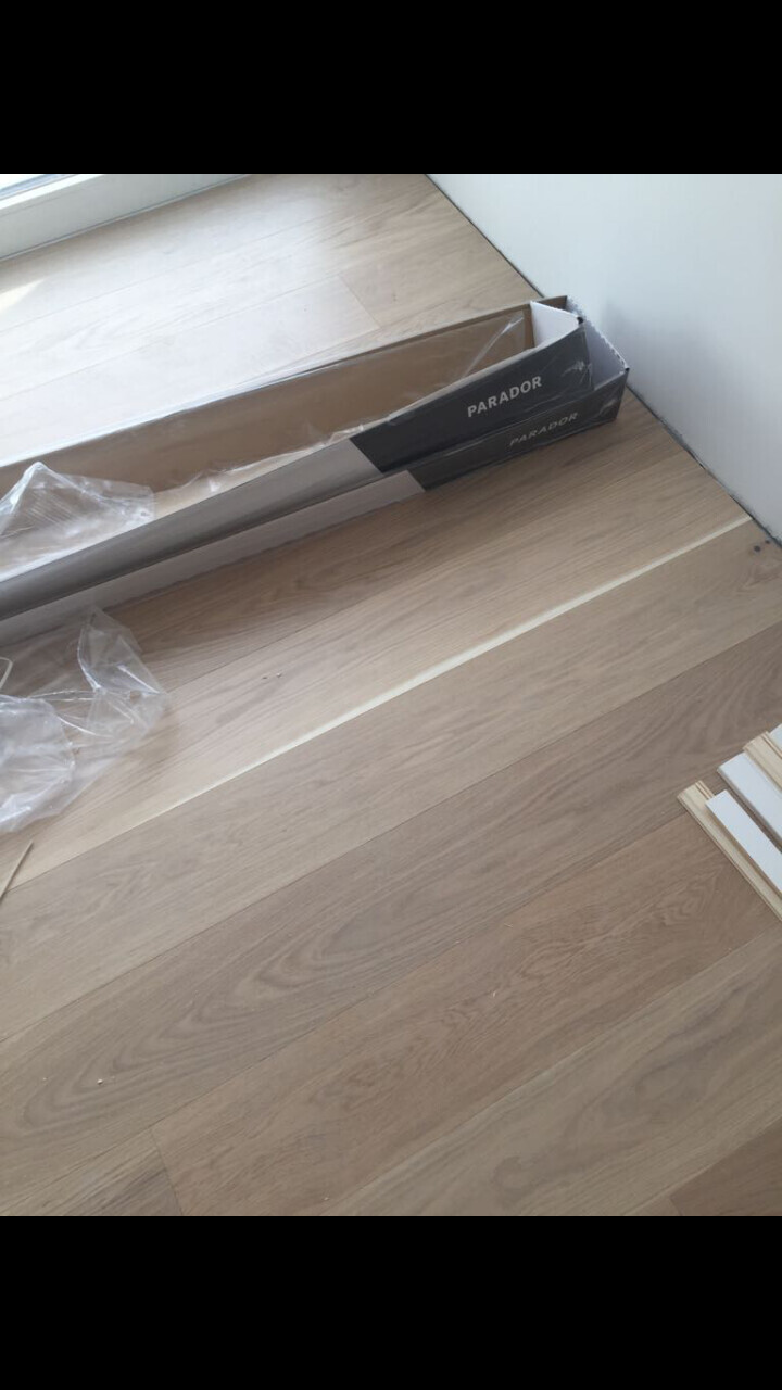

Hallo alle zusammen,
in meiner Wohnung wurde neues Parkett verlegt (Eiche, weiss lackiert). Siehe Bilder.
Leider sieht das Parkett aus meiner Sicht unharmonisch aus und befürchte, dass hier minderwertige Qualität verlegt wurde.
Frage: Sind die weißen Ränder, die nur sehr wenige der Dielen aufweisen, üblich?
In den Mustern mehrerer Parkettausstellungen und Internetbildern des Herstellers waren diese nicht vorhanden...
Vorab Danke für jegliche Erfahrungen!

Hallo "wohnfreunde 16".
Das, was Ihr da seht, ist Splintholz. Im Rahmen des werksseitigen Pigmentauftrages haben diese Splintanteile einen höheren Anteil weißer Pigmente aufgenommen als der Rest.
Üblicherweise werden diese Elemente bereits im Werk aussortiert, damit nicht verpackt. Den Begriff "minderwertig" kennen wir im Fachjargon nicht. Naturwerkstoffe snd niemals minderwertig.
Wer hier kräftig "geschlafen" hat, das ist der Verleger. Den trifft hier die Verantwortung. Denn spätestens zu dem Zeitpunkt, als die weißen Stellen durch die Entnahme aus der Verlegeeinheit sichtbar wurden hätten diese aussortiert werden müssen, nicht zur Verlegung kommen dürfen.
Habt Ihr selber verlegt, also kein professioneller Verlegebetrieb, dann trifft es eben Euch.
So sind die Fachregeln: Jeder, der verlegt, hat die auch einem professionellen Verlegebetrieb obliegenden Prüf- und Sorgfaltspflichten am Verlegeuntergrund und Material zu kennen und entsprechend einzuhalten.
Der Gesetzgeber kennt da keinen Unterschied, ob nun professionell oder laienhaft und ohne Fachkenntnisse verlegt wurde!
Wurden die Elemente allerdings durch einen Fachbetrieb verlegt:
Schriftliche Mängelrüge und Fristsetzung zum Austausch.
Gruß: KlaRa

Das würde ich auch reklamieren... Schön ist es definitiv nicht.

Ich hab gerade einen befreundeten Tischler gefragt und der empfindet das nicht als Mangel, da an jeder zweiten Ecke so ein Splintholz sei. Würde er das immer aussortieren, müsste er den ganzen Verschleiß von Material in den Materialkosten abbilden.
Am Ende also auch ein bisschen eine Preisfrage.
