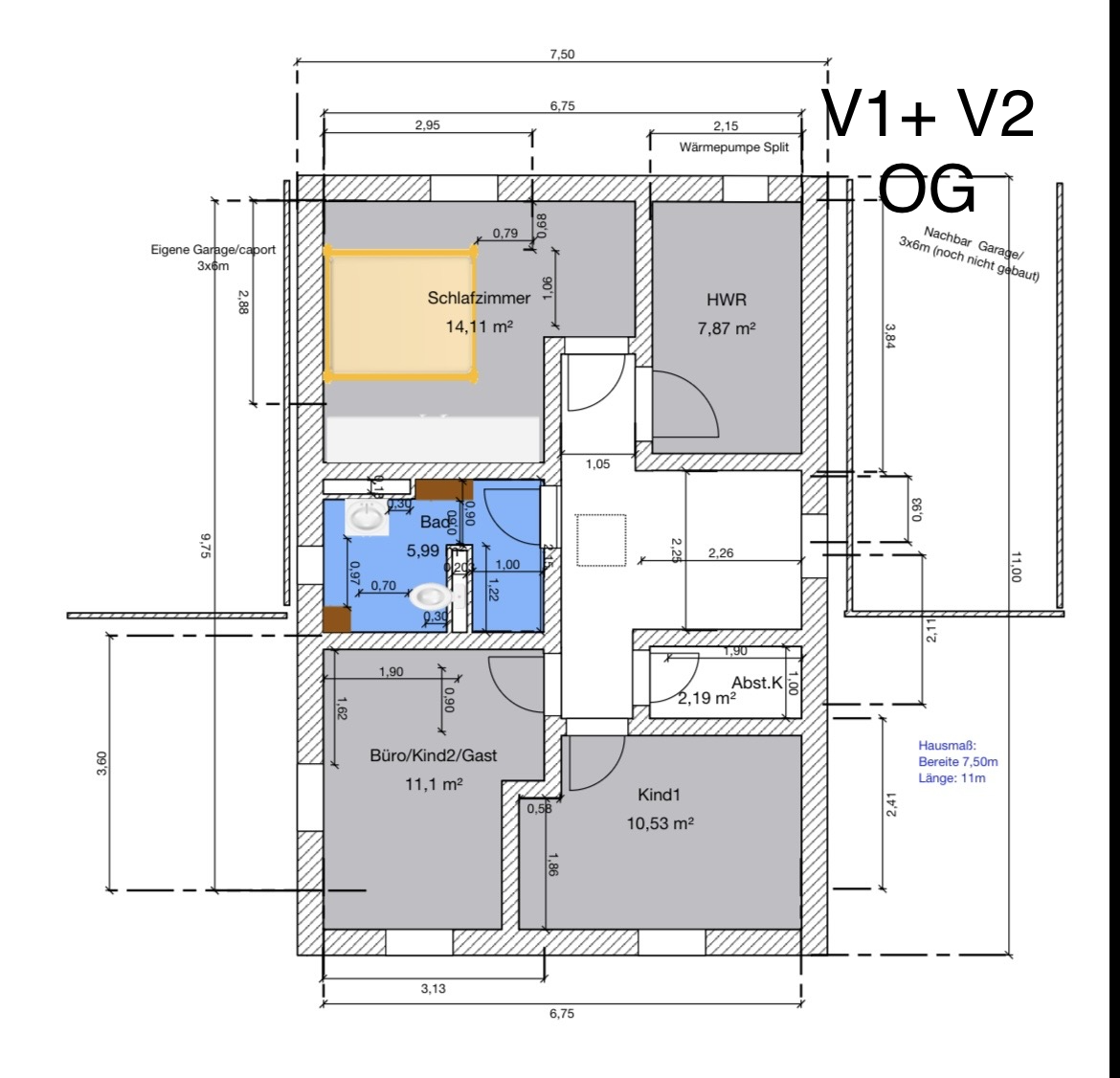

ᐅ Ungeliebtes Kettenhausgrundstück sucht Grundriss und Baufamilie - Grundriss (V4) für Kritik und Anregungen
Erstellt am: 19.01.26 18:44
V
VillaPete
Liebe Foren-Gemeinde,
es handelt sich um ein schmales Kettenhaus-Grundstück, dass ungeliebt seit drei Ausschreibungen herumlag - wir haben es jetzt reserviert.
Der Versuch, sich (fast) jung, naiv und mutig ins geplante Abenteuer zu stürzen mit einem eher kleinen Grundstück. Ein kleines Fleckchen Erde für uns mit Garten und Hund - einfach Sicherheit, nicht wieder umziehen zu müssen.
Ab jetzt die Luxusprobleme, die alle Bauherren haben, die gerade noch so bauen können: Kein Keller, Fenster eingeschränkt, Kettenhaus. Aber was macht man nicht, um einen Baum zu pflanzen zu können…ach, ernsthaft - können wir überhaupt so bauen oder haben wir Schmarrn g’macht oder vor?

Von wem stammt die Planung: Do-it-Yourself, Grundrisse für schmale Häuser und Doppelhaushälfte als Vorlage
und natürlich im EG angefangen, wie jeder Laie.
Was gefällt besonders? Warum?
V1 bis V4 wurden chronologisch herbeigezaubert und wären auch meine ungefähre Hackordnung.
Deshalb bespreche ich zuerst vom Liebling V4, denn der soll die Kritiken einholen.
V4: Mini-Garderobe und Speisekammer jetzt vorhanen, klein - aber schön integriert - unter der Treppe schafft den Raum für
Hifi-Wand aufgrund der Länge der benötigten Wand. Dadurch ähnlich schöne Aufteilung wie in V1 (offen),
aber mehr Licht und mehr Platz für Highlight-Wände/Möbel. Kann das Oberlicht im Flur helfen bei
der Küchenausleuchtung?
V3: Die 180 Grad gewendelte Treppe schafft Platz. Es fehlt Garderobe und Speis - war nur ein
Versuch. In V4 besser gelungen.
V2: Klassischer DH-Grundriss. Systemtreppe 1/2 gewendelt. Ist uns zu eng und dunkel. Mit
offenem Wohnraum gewinnen wir Platz und Licht. Wirkt auf dem Papier aufgeräumt. Grundriss
innerlich abgelehnt.
V1: Systemtreppe 1/2 gewendelt. Hier gefällt der kurze Flur und Übergang in große offene Küche.
Licht und Kommunikation muss ja für den Allraum hauptsächlich vom Süden kommen. Günstige
Systemtreppe in Buche. Speisekammer fehlt. Weniger Licht als in V2-V4, da eine Fensterwand als Hifi-Wand
fungiert. Daher mit V3 Neuanfang gewagt.
Eine Podesttreppe 1/4 gewandelt würde auch gehen, kostet aber meiner Meinung
nach zu viel Platz. Welche Treppe würdet ihr wählen?

Zuerst haben wir Standard-Grundrisse versucht anzupassen. Hat nicht funktioniert, denn der Platz
im EG reicht dann nicht für das üppige Raumprogramm. Durch Besichtigung einer Doppelhaushälfte kam ich
auf die Idee, eine Installationsnische zu verwenden und im OG den Hauswirtschaftsraum zu bauen. Das würde
funktionieren aus unserer Sicht - hier muss nur der Elektriker der Netzbetreibers zustimmen, sagte
man mir.
Wir haben durch Grenzbebauung ein Kettenhaus mit Einschränkungen bei Fenstern. Im EG wg.
Garagen auf beiden Seite und an der Ostwand generell. Um Licht ins Gästezimmer und Bad zu
bekommen, sind diese im Norden geplant. Die offene Küche leben wir schon jetzt - viel Einfluss
hatte im Plan die TV-Hifi-Wand.
Ein bisschen ausprobieren mit Grundrissen musste sein, um die Schwierigkeiten, die ein Architekt/
GU lösen sollte, zu verstehen und die eigenen Wünsche zu Papier zu bringen. Ich hätte mir noch
eine Variante gewünscht, bei der einer langen Küchenzeile eine Insel vorangestellt ist und dann
kommt die Kino-Wand-Sofa-Landschaft. Dann wäre aber wohl der Essplatz im eher dunklen
Treppenbereich gelandet.
Zusatzfrage zur Idee der Installationswand:
A. Position auf Grundstück: Siehe Screenshot; Würdet ihr 5m ab Bordstein als ausreichend
empfinden für ein Auto vor dem Haus? Dürfte man hier später das carport-Dach verlängern und 1m
Vordach bis Haustür schaffen? Oder lieber nicht, da Fenster weniger Licht erhalten?
B. Müssen die Leitungen im OG exakt an der selben Stelle zwingend an einer Wand hochgeführt
werden oder kann man das 1-2 Meter passend zur Hauswirtschaftsraum-Wand im OG verlegen?
Ich freue mich auf "Roast my Grundriss" und hoffe es heißt nicht am Ende "Roast Hausbau-Idee".
Grundrisse:
V4 EG:
Bei V4 bitte die Hauptkritik anwenden
V4 OG:
V3 EG:
V3 OG:
V2 EG:
V1 EG:
V1 + V2 OG:

V1 + V2 OG:
MachsSelbst20.01.26 15:05Du wolltest Feedback, du hast es bekommen. Bau es so wie du möchtest, ich würde es so nicht machen...
derdietmar20.01.26 15:26Hallo,
ich halte das mit den Anforderungen auch für nicht realisierbar. Im EG ist kein Platz für ein zusätzliches Zimmer, wenn es keinen Keller gibt.
Such nach Grundrissen von Reihenmittelhäusern, im Prinzip hast du eines.
Viele Grüße
Viele Grüße
V
VillaPete20.01.26 20:07Ich lese das mit 10m anders, auch weil Nachbarn mehr als 10m gebaut haben. Kann ich gerne im Bauamt klären.
Wenn das nicht umsetzbar ist, wie viele schreiben, sollen wir nicht dann Grundstück nicht nutzen, obwohl größere hier nicht leistbar sind und 4/5-Zimmer-Wohnungen bieten kaum mehr Platz bei ähnlichen Kosten.
Findet ein Architekt einen passenderen Grundriss, wenn auf Speisekammer verzichtet wird und Gast 7qm max?
Würde ungern x Geld ausgeben für Beratung eines Architekten, um dann keine Lösung zu haben.
Im Notfall müssen wir nochmal umplanen mit Hauswirtschaftsraum unten. Weiß nicht, ob das im Familienrat durchgeht, daher würde ich gerne Möglichkeiten abwägen. V3 optimieren wäre uns lieber.
In einem viel kleineren Grundriss habe ich ein Haus angesehen, Neubau, welches auch Hauswirtschaftsraum Technik im OG hatte und Installationswand unten. Mit einem solchen Grundriss würde es gehen?
V
VillaPete20.01.26 20:24Es gibt hier noch kein Edit. V3 ohne Speis würde uns sehr gefallen.
VillaPete schrieb:
Aber der Hauptgrund für mind. 7,5qm Gast im EG: Der Raum wird unterjährig aus gesundheitlichen Gründen gebraucht - auch deshalb die Dusche.Bei schon bestehenden gesundheitlichen Gründen: prüfe, ob die Maße tauglich sind. Gerade auch das Dusch-WC, denn da ist kaum Bewegungsfreiheit.
VillaPete schrieb:
7qm Zimmer pro Kind waren da viel.Heuzutage ist nach meiner Kenntnis aber 8qm Grenze für Aufenthaltsräume.
VillaPete schrieb:
DamalsGeiles Argument.
Ohne Speis und mit weniger Ecken und Kanten wird es etwas. Oben steht es ja schon geschrieben: an Reihenhausgrundrisse orientieren.
