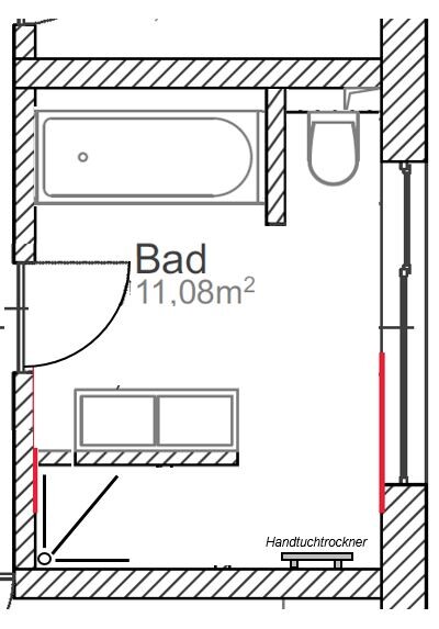

Mottenhausen 12.03.19 14:34
Kompakter Badgrundriss mit Badewanne, Toilette, Waschbecken und Tür
Edit: wow: innerhalb von 10 Minuten 4 Varianten!!!
((andreas)) 12.03.19 14:37
Vielen Dank schon Mal.
Bei Grundrissen fehlt mir ein wenig die Kreativität. Aber hier waren echt gute Ansätze dabei.
Wenn Euch noch was einfällt, immer her damit. Ich werden dann heute abend versuchen, das Ganze mal im Maßstab abzubilden.
Danke Danke Danke!
kaho674 12.03.19 14:37
((andreas)) schrieb:
Evtl. kommt der Wunsch nach einer offenen Dusche daher, dass wir derzeit im einzigen Bad eine Raumspardusche drin haben.
Dann plan ich aber sicher keine 80er Dusche in mein neues Bad! 90 ist Standard, die meisten bauen 1m oder größer.

j.bautsch 12.03.19 14:52
kaho674 schrieb:
90 ist Standard
ist ja quasi meine gespiegelte variante 😉
ich mag diese "schamwände" bei den wcs so gar nicht
und Ts mag ich auch nicht 😉
sehrwohl sinnvoll finde ich das seitliche ausrichten des waschtisches zum Fenster, das fenster im rücken zu haben führt zu spiegelungen und blenden durch sonne ebenso wirft man seinen eigenen schatten auf den spiegel 😉
90 grad zum fenster ist optimal 😉
fenster
