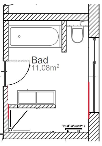

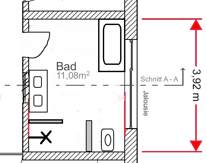

mottenhausen hat 2 pläne eingestellt, welche meint ihr denn nun?
bitte nicht die mit waschtisch mit rücken zum Fenster? (hab ja gesagt warum das mist ist 😉 )
2D-Badgrundriss mit Badewanne, Waschbecken und Toilette auf Plan
Diese hier ist viel besser ! würde nur die wand der dusche so lang wie möglich machen (ausgang aus dusche sollte denke ich min 85cm sein) und den waschtisch dann auch ein wenig von der tür weg bringen, bzw die tür auch weiter zur wanne schieben.
2D-Badgrundriss mit Badewanne, Toilette und Waschbecken, 11,08 m²
((andreas)) 14.03.2019 11:49
Der zweite wird es werden. Ich muss nur noch schauen, wie ich das mit dem Wäscheschacht (in der Darstellung im Vorbauelement eingezeichnet) hin bekomme.
Die Tür würden wir ein bisschen nach oben ziehen, damit sie mit 10-15 cm Abstand zur Badewanne steht.

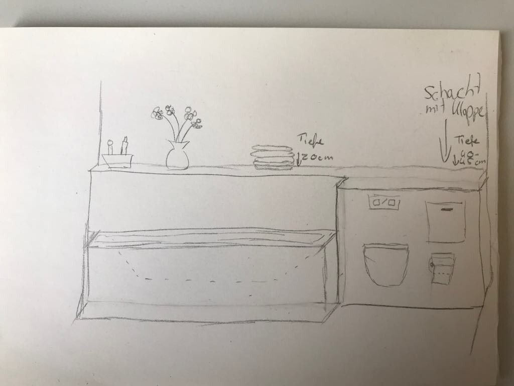

j.bautsch 14.03.2019 12:40
das mit dem wäscheschacht ist gar nicht so einfach....
mal ein schnell gekritzelter versuch
vormauerung in nötiger tiefe für den schacht. oberhalb ablagemöglicheit für handtücher, shampoos, badezusätze, deko usw.
klappe für den abwurf
Skizzenhafte Küchenarbeitsplatte mit Vase, Blumen und Tellerstapeln.
ich weis nur nicht ob das passt, keine ahnugn wie groß so eine klappe sein muss.

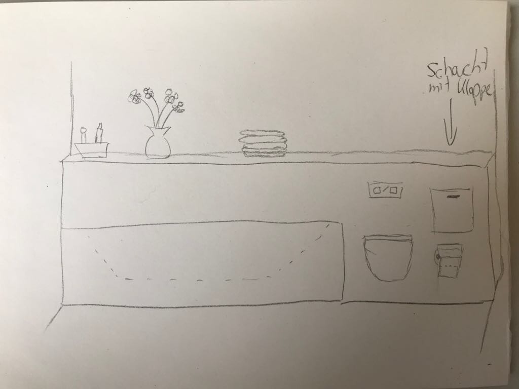

j.bautsch 14.03.2019 12:47
alternative:
die vormauerung der badewanne verkleinern und hinten beim abwurf dann tiefer werden sodass das wc nicht vor der badewanne hervorschaut (von oben gesehen)
Handskizze einer Küchenzeile mit Arbeitsplatte, Unterschränken und Stauraum.

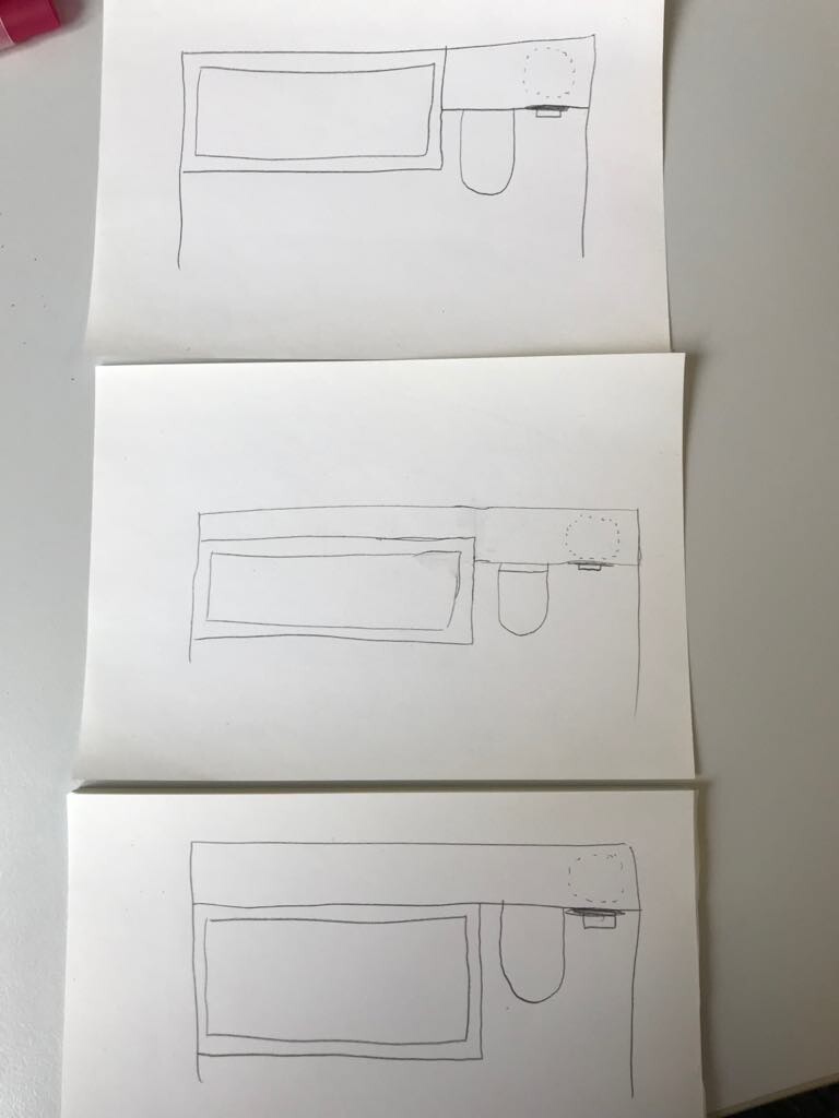

j.bautsch 14.03.2019 12:51
von oben mit noch einer dritten variante (vormauerung nur beim wc)
Handgezeichnete Badezimmergrundriss-Skizze mit Waschbecken und Toilette.
