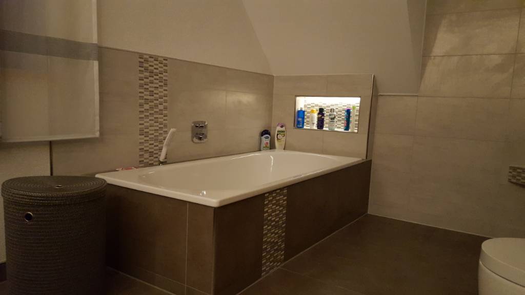

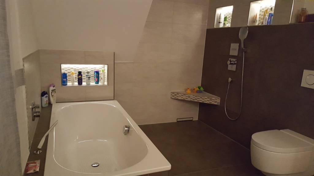

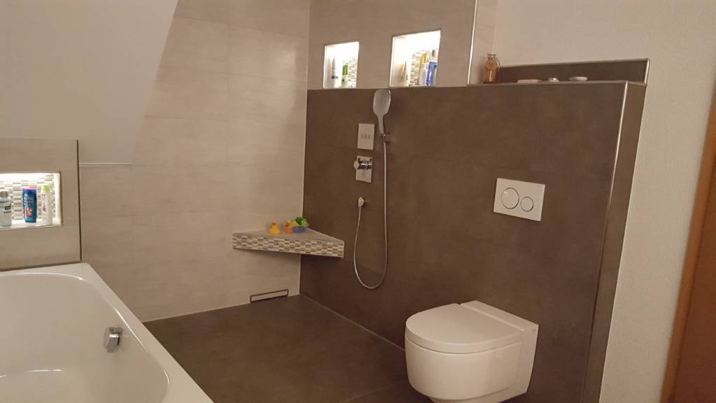

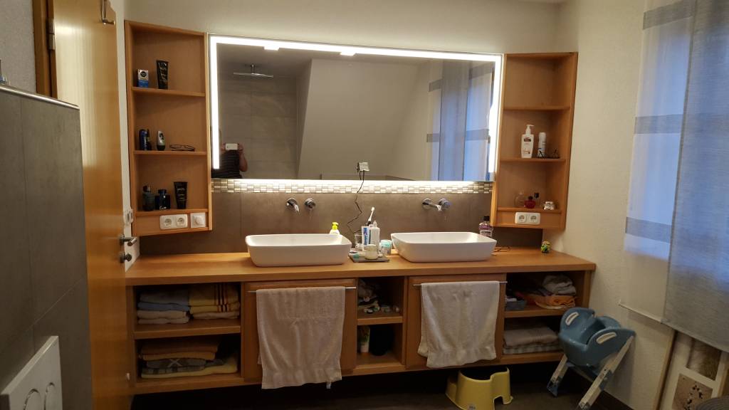

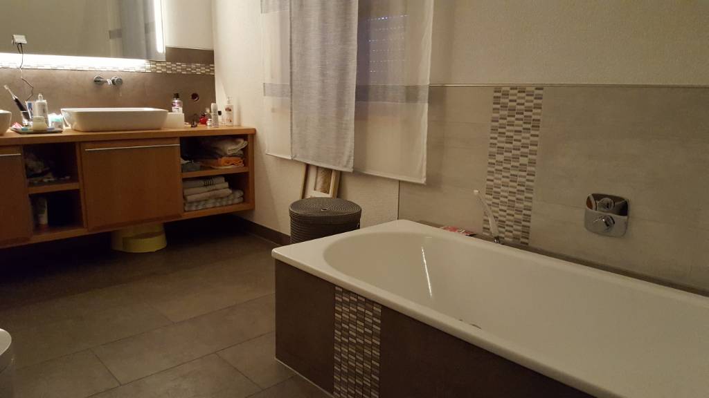

Hallo zusammen, um diesen Thread zu beenden, hier ein paar Fotos vom Bad... Es fehlt noch etwas Dekoration, ansonsten ist es aber endlich fertig. Ich werde die Tage noch ein paar Fotos mit Tageslicht machen und hier hochladen. Danke für die Tipps die ich hier bekommen habe.
Modernes Badezimmer mit Badewanne links, Dusche an dunkler Wand, Toilette rechts.
Helles Badezimmer mit Badewanne, Dusche und dunklen Fliesen.
Modernes Badezimmer mit Badewanne, Waschtisch und Holzmöbel
Moderner Badezimmerraum mit eingelassener Badewanne, braunen Fliesen und Ablagefach mit Pflegeprodukten
Badezimmer mit Doppelwaschbecken, großem Spiegel, Holzmöbeln und Handtüchern
