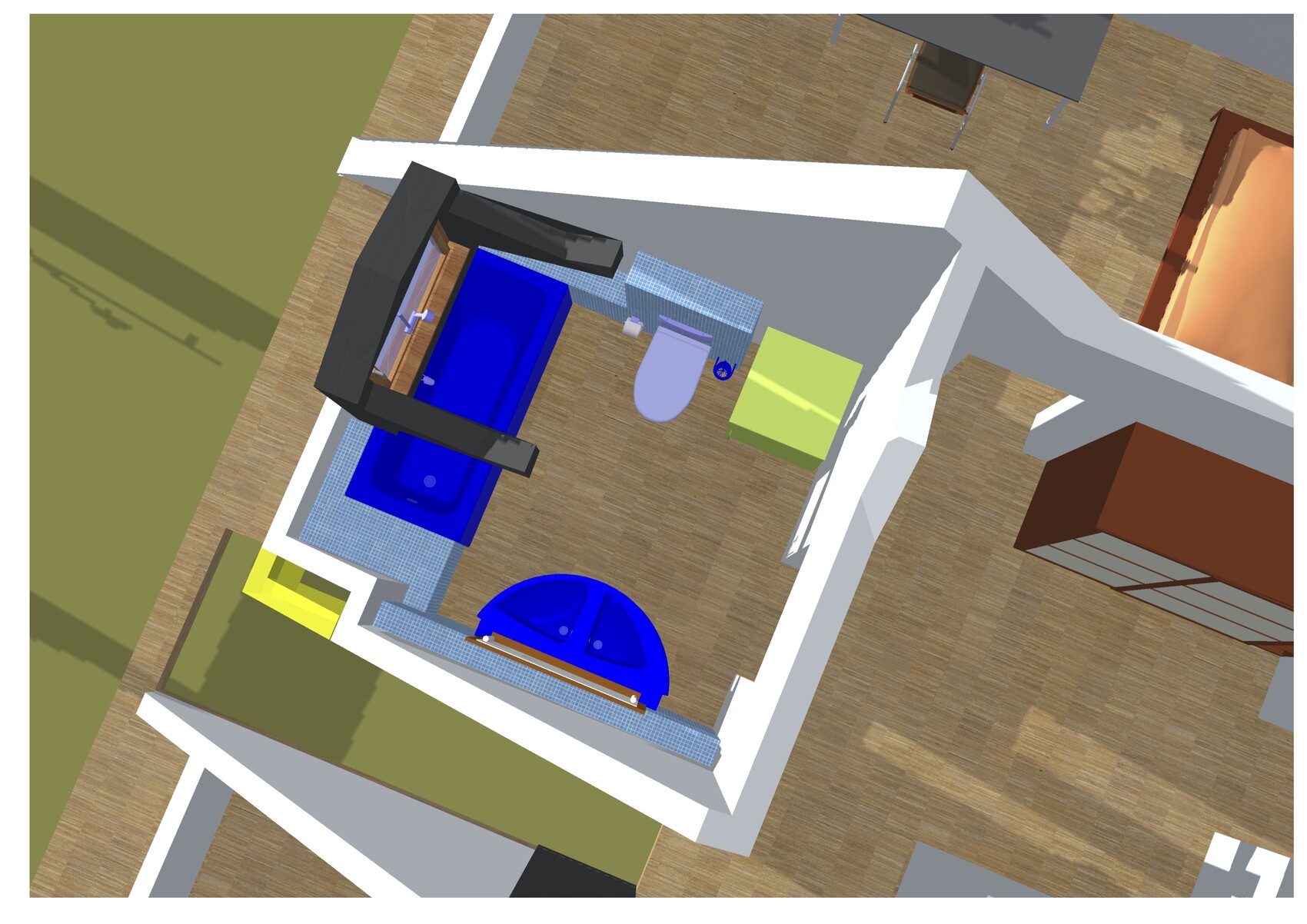

(Kopfzerbrechen bereiten uns aktuell die Bäder. Dort haben wir noch keine finale Aufstellung Es sind statt "Mastenbad" und "Gästebad" eher 2 kleinere gleichberechtigte Bäder. Oben mit Badewanne, da man die gut unter eine Dachschräge schieben kann, möglichst ein kleiner doppelwaschtisch für die drei Damen und damit unten das Duschbad für den Papa.
Erschwerend kommt hinzu, dass noch Waschmaschine und ein Katzenklo Platz finden müssen.)

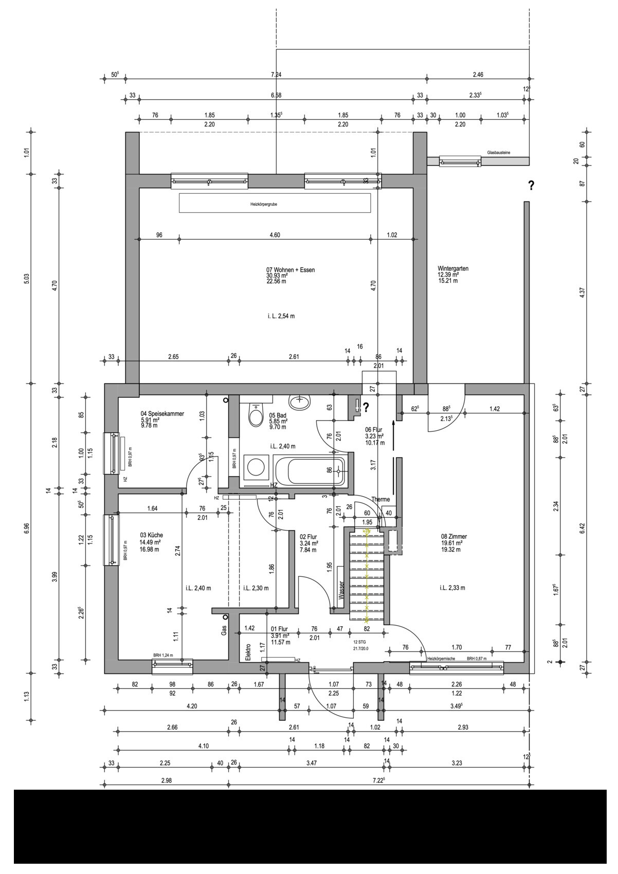

Im Bestand ist es im EG ein innenliegendes Bad, da der Teil planlinks des Bades und das Wohnzimmer Planoben angebaut wurde. Das Wohnzimmer liegt ca 30cm tiefer als der Rest. Unser kleines Splitlevel

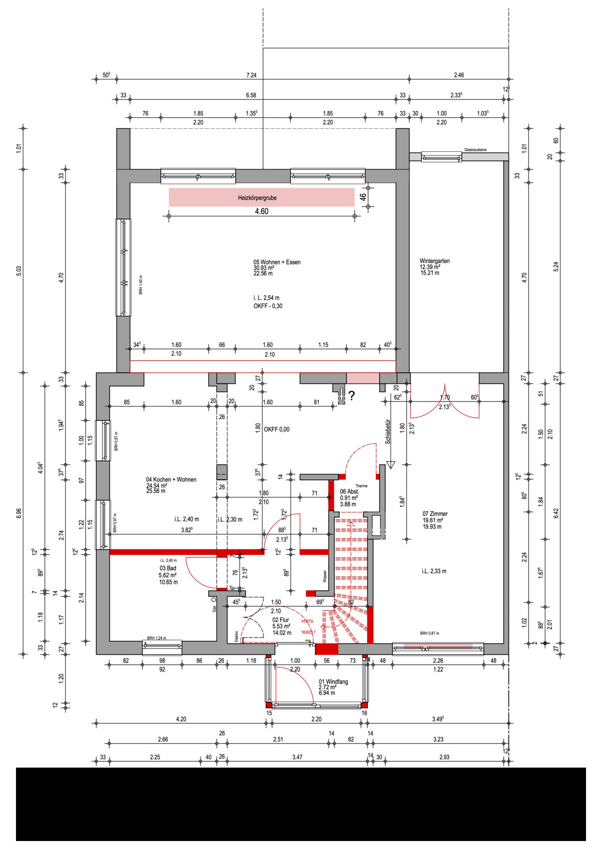

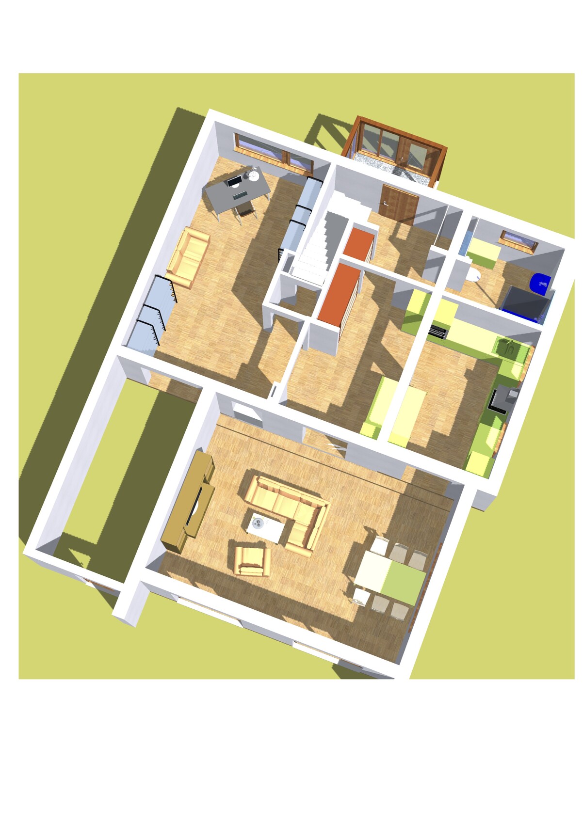

Geplant ist nun im EG das Zentrum weitgehend zu öffnen. Von der Diele würde man an der Küche vorbei laufen. Zentral eine große Insel, wo die kleine Frühstücken, gebacken und vermutlich gebastelt wird. Plan rechts ein Büro/Gästezimmer. Vermutlich mit Schiebetür abtrennbar.
Wohnzimmer bleibt wie es ist und wird noch den Esstisch aufnehmen.

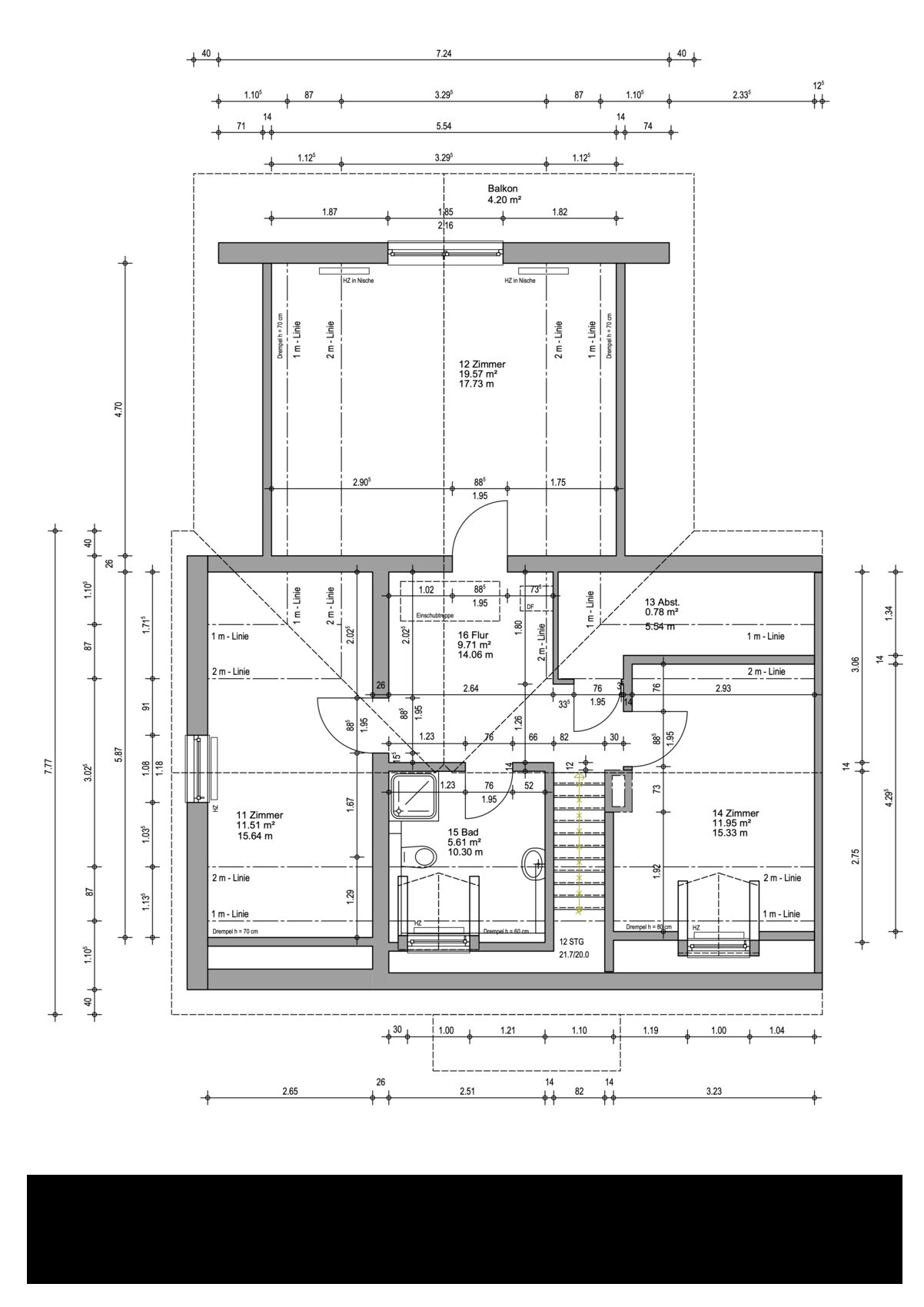

Im OG wird nur eine Wand entfernt, um ein Kinderzimmer zu vergrößern und das Bad halt neu (ja, hier haben jetzt die Eltern das größte Zimmer mit dem schönen Ausblick, was wir gar nicht brauchen. In ein anderes Zimmer passte ein Familienbett aber nicht wirklich rein. mal schauen. Es wird eh im EG gespielt werden.)
Die im Bestand sehr steile Treppe wird durch eine 1/4-gewendelte ersetzt und der noch offene Windfang soweit geschlossen, dass dort der Schublade-Platz entstehen kann. Damit hätten wir eine "normalere" Treppe und die Schmutzzone möglichst weit ausgelagert.

Vogelperspektive: Badezimmer mit blauer Badewanne, Toilette, Dusche und gruenem Hocker.

Oben mit Badewanne, da man die gut unter eine Dachschräge schieben kann, möglichst ein kleiner Doppelwaschtisch für die drei Damen und damit unten das Duschbad für den Papa.
Sind oben die Schlafzimmer? Es werden dann doch nicht immer alle baden, sondern nur gelegentlich. Im Alltag wird man doch duschen wollen und das geht in einer Badewanne unter der Schräge nicht.
jansens
24.02.20 19:25
Ja, Schlafzimmer sind oben und täglich wird geduscht und nicht gebadet.
Badewanne deswegen oben, weil man die quer unter die Dachschräge mit Gaube stellen kann. Sonst wäre der Platz eher wenig genutzt.
kbt0925.02.20 06:21
Und dann gehen alle zum Duschen nach unten?
jansens
25.02.20 08:52
Ja. Oder positiv gesehen: Oben ist das Bad frei zum „fertig machen“ und wird nicht vom Duschenden belegt.

Ist das grüne im OG die Waschmaschine oder kommt die in's EG-Bad? An der Stelle müsste doch eine Dusche möglich sein oben. Wenn ihr das nicht wollt - ok. Ich fände es mega unpraktisch.
Was ist das als Wintergarten bezeichnete Zimmer - so fast ohne Fenster irgendwie seltsam.
