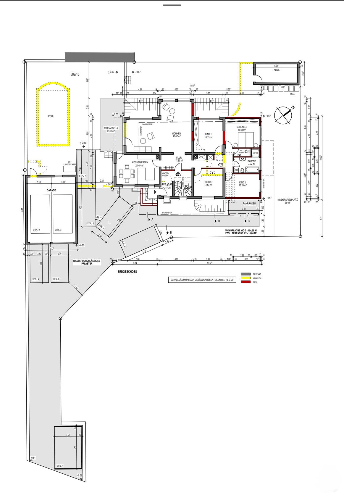

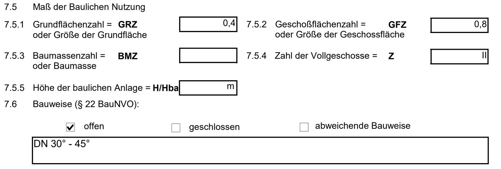

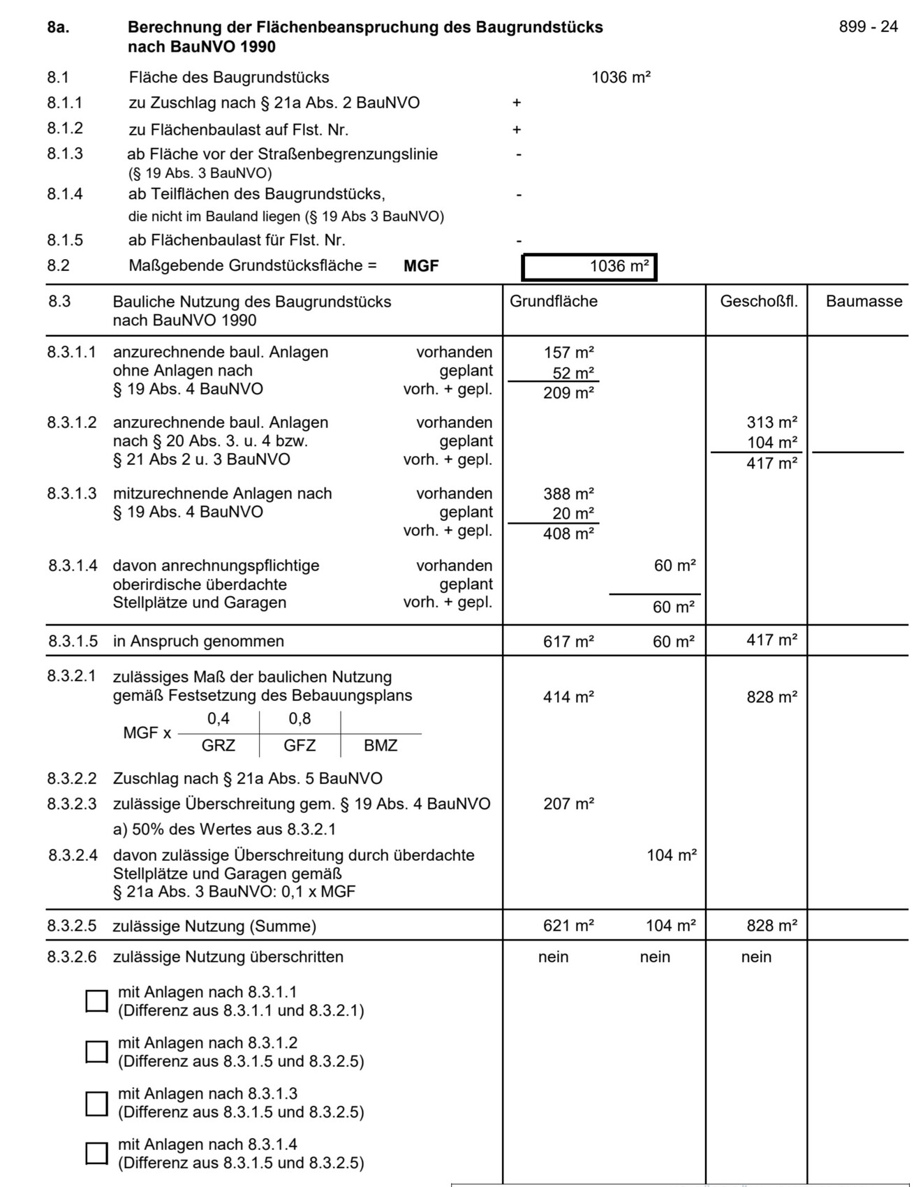

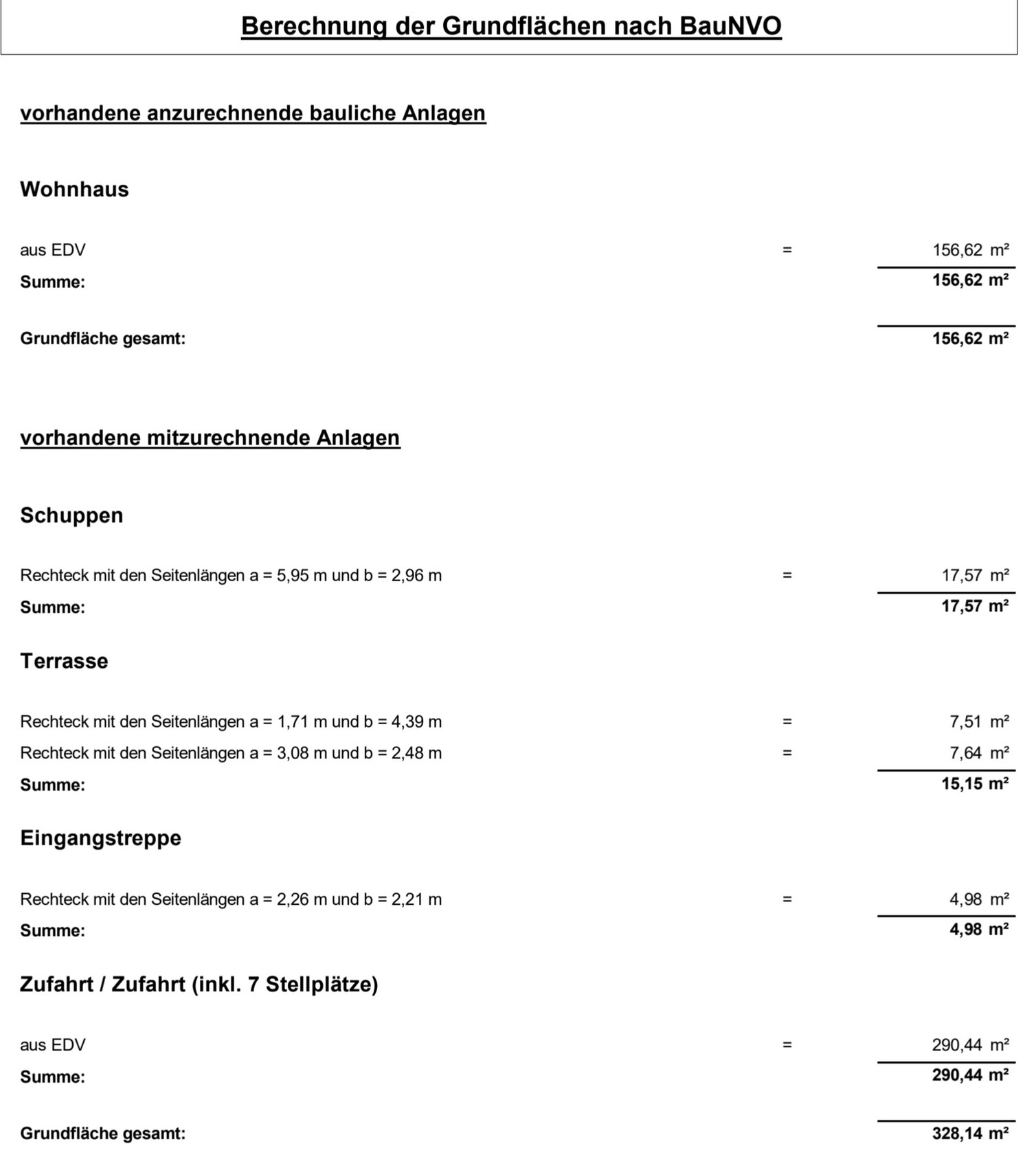

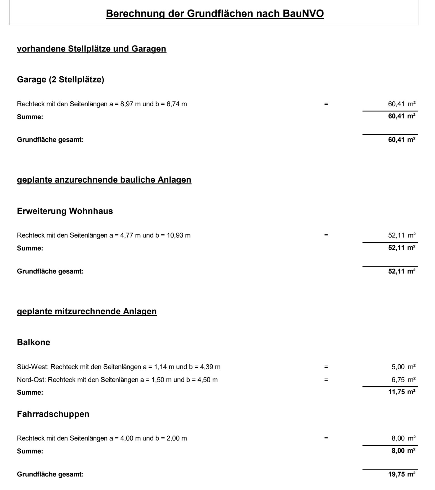

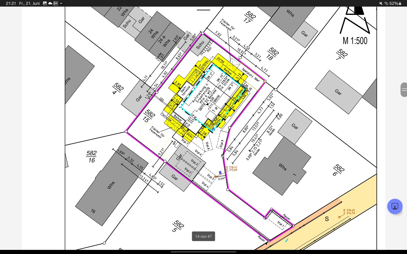

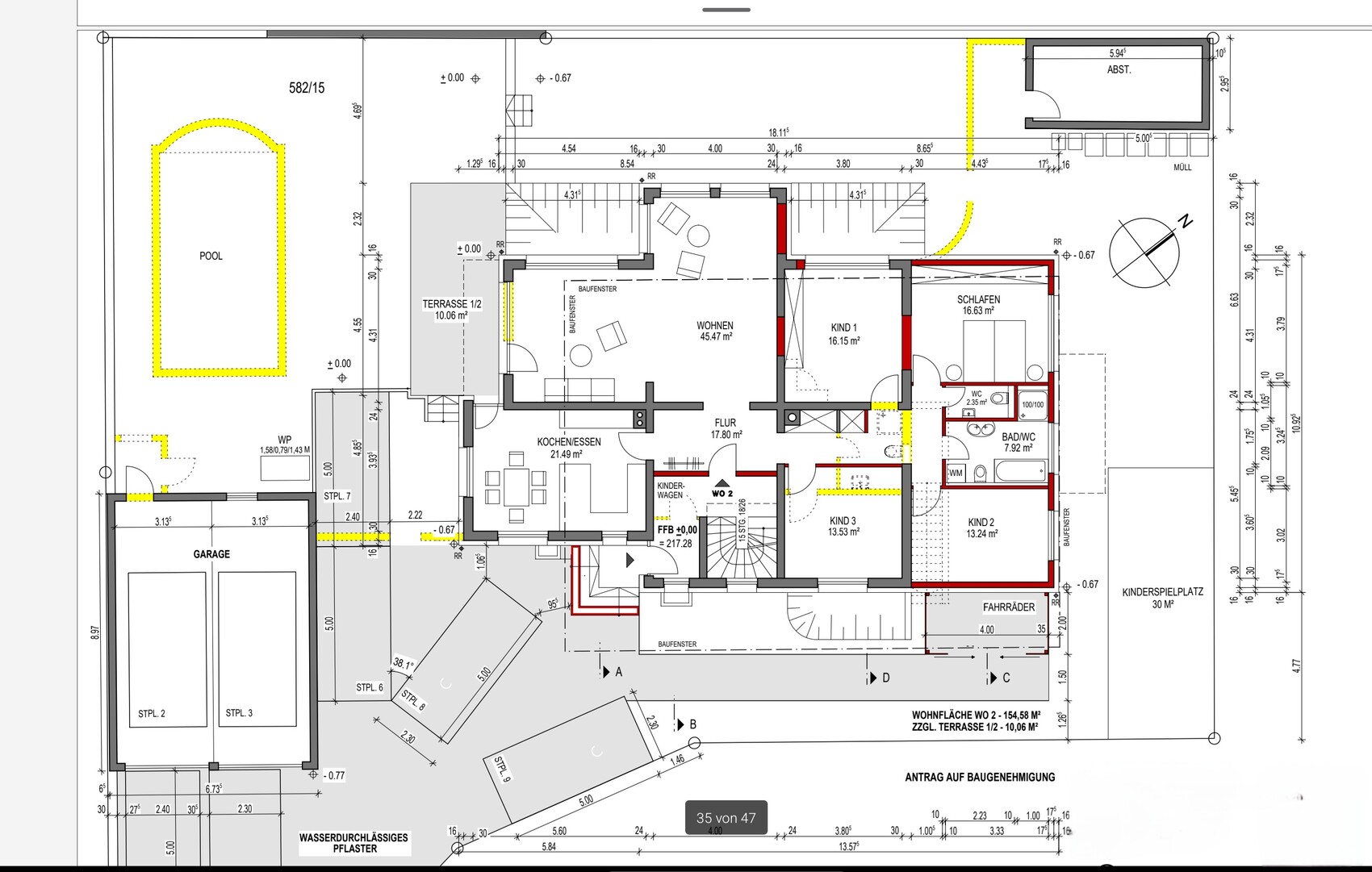

Ich baue mein Elternhaus in BW um und wir habe daraus ein 6 Wohneinheiten Mehrfamilienhaus geplant, da es im Alterden platz nicht mehr braucht. Aufgestockt wird ebenfalls und angebaut.
Aufgrund der vielen benötigten Parkplätze (1.5 pro Wohneinheit) sind wir jetzt 4 m2 unter der maximalen nutzbaren Fläche. Das Problem ist, dass ich deswegen unser Schwimmbad (altbestand) abreissen muss. Ich finde diesen Gedanken schrecklich (Schwimmbad weicht Parkplatz) und die Architektin ist gerade so überfragt, respektive ausgelastet, sodass Sie sich naja, nicht mehr die Mühe vom Anfang gibt. Ich hoffe hier haben ein paar tolle Gedanken.
Tipp im Vorhinein, Nachbarn sind leider nicht sehr offen für Veränderungen. Spezielle Ausnahmen daher ungünstig.. keine Überschreitung bei irgendwelchen Werten zumindest.
Ich hatte mir überlegt Stellplatz 6 und 7 könnten doch ein Carport bekommen, geht das mit den Abstandsflächen/ mit der bestehenden Garagenfläche?
So wie ich es verstehe würden dann die 2 Stellplätze auf die "anrechnungspflichtigen überdachten oberirdischen Stellplätze" (Bild) gerechnet werden, wodurch ich mit der Verkleinerung des Weges zum Fahrradständer auf 1m Breite die nötigen unbedeutend Quadratmeter für das Schmwimmbad frei werden.
Geht das denn alles so? Bin mega offen für weitere/neue Ideen und Sichtweisen.

Nach heutigen Baurecht dürfte ich das Schwimmbad dort nie mehr neu bauen, daher möchte ich es eigentlich nicht aufgeben müssen.

Ich frage mich, wie 2,3 und 7 ihren Stellplatz verlassen können, wenn die davor Parkenden Ihr Auto nicht weg bewegen. Mir fehlt da die Ordnung, die Zonierung.
Ich habe jetzt zur Analyse der eingestellten Dokumenten keine Lust, aber wer ist denn da die Zielgruppe? Sehen alle Wohnungen so aus? Wenn Du schreibst, 6 Parteien, ist es ein 6-Geschosser? Die Wohnung 2 ist ja schon sehr üppig..
nordanney21.06.24 23:30ypg schrieb:
Ich frage mich, wie 2,3 und 7 ihren Stellplatz verlassen können, wenn die davor Parkenden Ihr Auto nicht weg bewegen. Mir fehlt da die Ordnung, die Zonierung.Mach aus der Garage Duplex-Parker, wenn eh schon so intensiv umgebaut wird. Dann hast Du gleich vier (nutzbare) Stellplätze. Ansonsten ist der Rest einfach nur der Stellplätze wegen ohne Sinn und Verstand eingezeichnet, da praktisch nicht nutzbar.ypg schrieb:
Ich habe jetzt zur Analyse der eingestellten Dokumenten keine Lust, aber wer ist denn da die Zielgruppe? Sehen alle Wohnungen so aus? Wenn Du schreibst, 6 Parteien, ist es ein 6-Geschosser? Die Wohnung 2 ist ja schon sehr üppig..Der Rest wird zu Mikro-Apartments ausgebaut, um möglichst hohe Erträge generieren zu können.Gt5.0_20 schrieb:
daher möchte ich es eigentlich nicht aufgeben müssen...Ganz ehrlich? Im Alter wird der Platz nicht mehr gebraucht bzw. man kann ihn nicht mehr nutzen. Das wird mit dem Schwimmbad genauso werden. Hauptsache, man hat es - auch wenn man es nicht mehr braucht und/oder nutzt. Davon abgesehen hätte als Nutzer (wahrscheinlich die Bewohner der Wohnung 2) absolut keine Lust, wenn dauernd die Mieter gaffen. So ein Schwimmbad ist etwas für ein Einfamilienhaus, aber nicht für ein Mehrfamilienhaus.K
K a t j a22.06.24 06:12Um das mal zusammen zu fassen: Ihr braucht es nicht, die Nachbarn wollen es nicht und die Stadt erlaubt es nicht.
Geld erwirtschaften kann man mit sowas momentan auch nicht. Was genau ist also die Intention? Sich maximal unbeliebt zu machen und dabei das Grundstück zu überlasten? Gibt es keine besseren Geldanlagen?

Ein Umbau von einem Einfamilienhaus in ein 6-Familienhaus und die Vermietung bedeutet, wie man hier schön sehen kann, eine Vergewaltigung vom Grundstück und Stein des Anstoßes bei der Nachbarschaft.
Aber der Erhalt eines Pools ist hierbei doch recht nebensächlich und der Pool selbst verzichtbar. Oder steht das Haus auf Malle?
Gt5.0_20 schrieb:Warum solltest Du aus welchen Gründen auch immer nochmal irgendwann einen Pool an einem von Dir vermieteten Mehrfamilienhaus, ein Investment, haben wollen?
