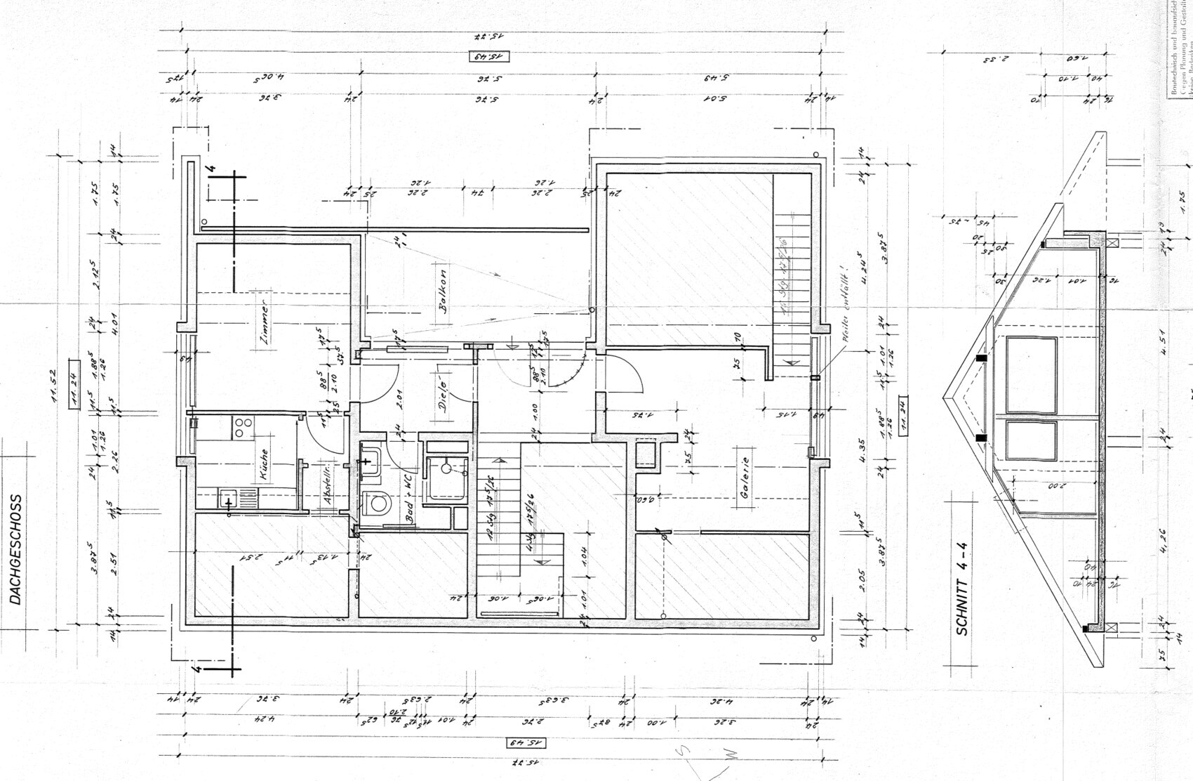

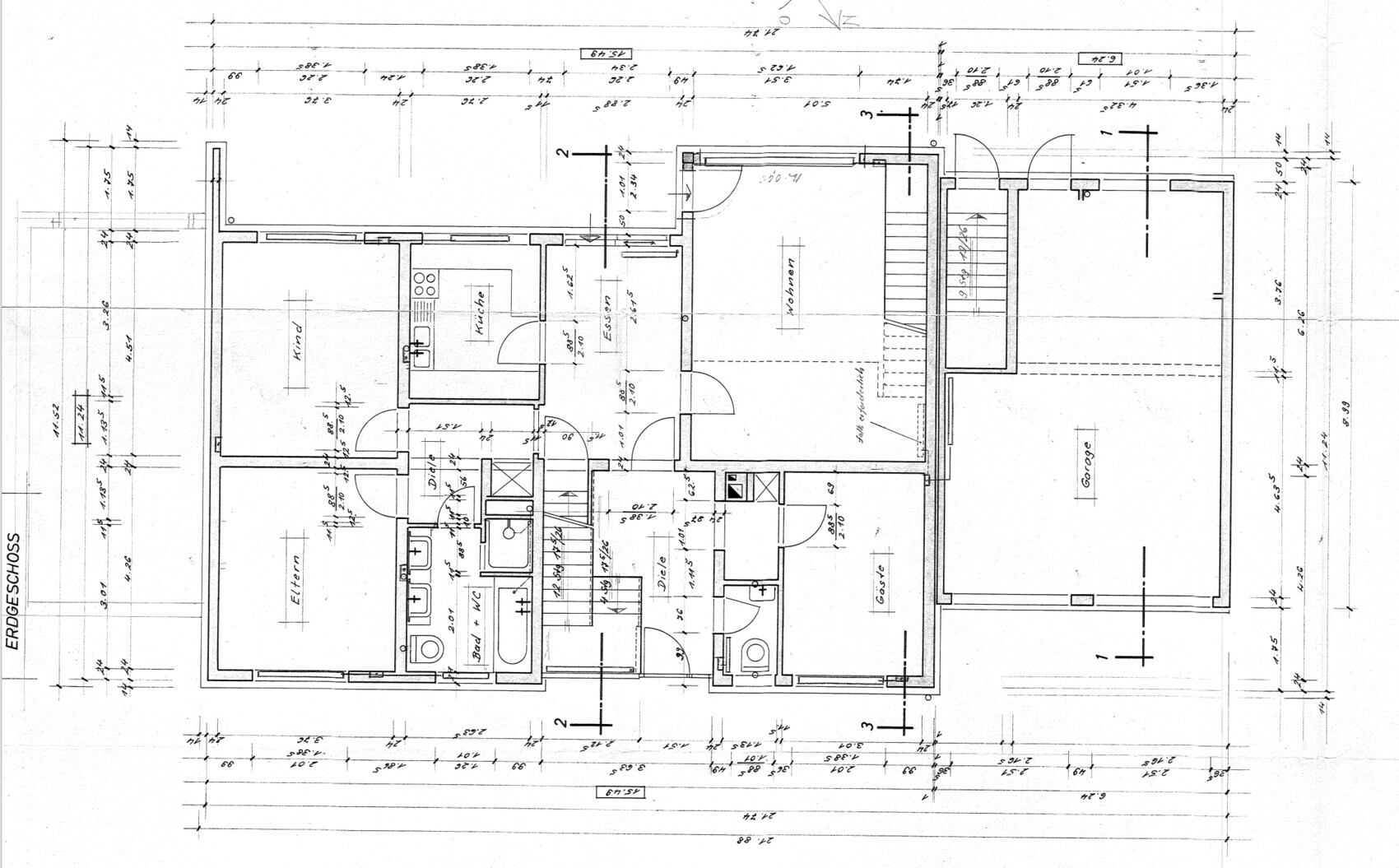

Ich habe die alten Pläne der Grundrisse einmal etwas bereinigt und die geplanten Räume eingetragen. Die bisherigen Umbauten habe ich auch schon integriert. Zwei nicht tragende Wände wurden entfernt, und die beiden Gauben sind schon eingebaut (Einmal Badezimmer-Vergrößerung und Eine über den alten Balkon, den brauchen wir nicht mehr).
Was gefällt uns an dem Grundriss:
- Das offene Treppenhaus und Wohnzimmer (Galerie)
- Durch die großzügigen Hausabmessungen hat man genug Platz für spätere Umplanungen/Umnutzung von Räumen
- Ein zusätzliches Zimmer kann in der Galerie im DG mit einer Trockenbauwand noch erstellt werden
Was gefällt uns nicht an dem Grundriss:
- Das DG ist durch die beiden offenen Räume nicht so großzügig wie der Grundriss vermuten lässt. Dadurch sind Bad und Kinderzimmer nicht so groß
- Die Küche hat so keinen direkten Gartenzugang (Dort ist eine Böschung für die Kellerräume), und ist weit entfernt vom Eingang
- Ankleide ist nur vom Schlafzimmer begehbar
Habt ihr soweit Fragen/Anmerkungen zu dem geplanten Grundriss? Einen möblierten Plan muss ich noch erstellen, evtl. in SH3D, da bin ich aber noch nicht fertig.

Die Grundrisse waren auch nur teilmöbliert, ich befürchte die helfen nicht viel.
Den Keller habe ich einmal weggelassen, den habe ich sowieso nicht verändert.

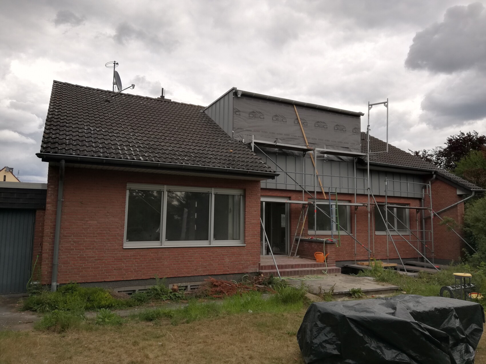

Hier auch die Hinteransicht (Ich suche noch bessere Bilder)
Backsteinhaus mit Dacharbeiten und Gerüst; Baufolie auf dem Dach, Gartengeräte davor.

Gar keine Kommentare / Hinweise?
Ich hatte je wenigstens etwas zu dem tollen Gerüst erwartet....
