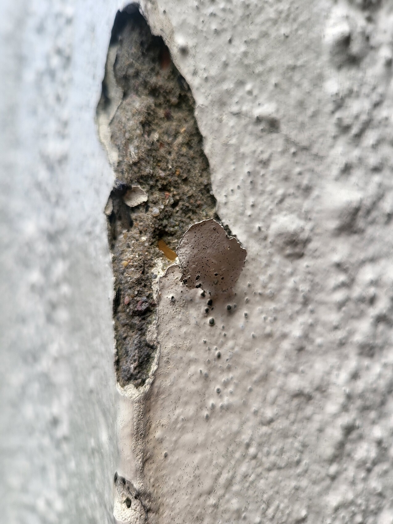

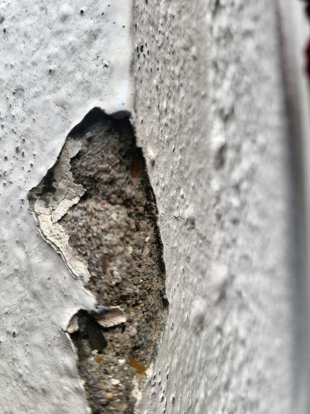

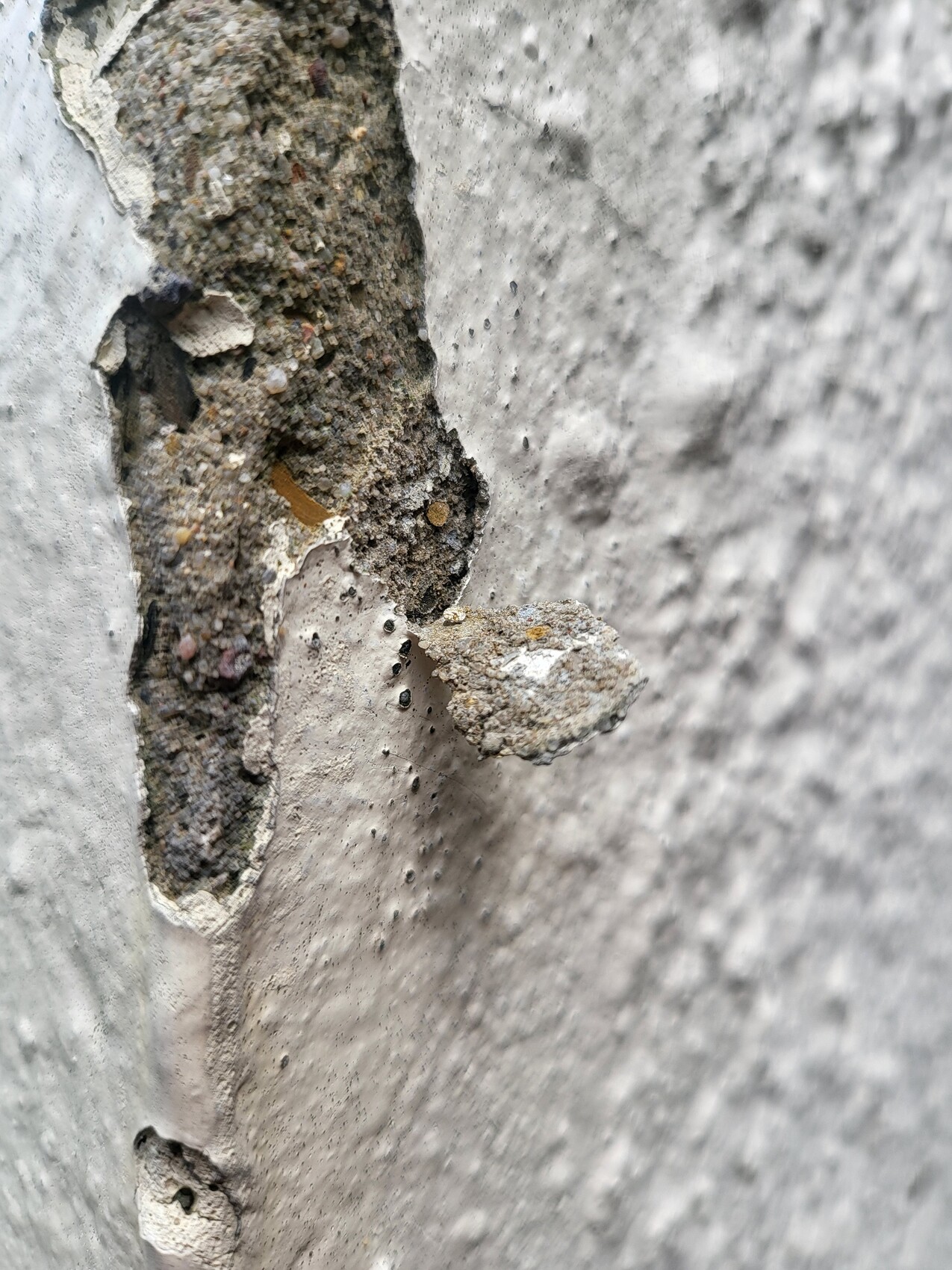

Guten Tag,
die Fassade meines Hauses ist aktuell mit einer latexartigen Farbe gestrichen. An einigen Stellen blättert die Farbe ab und man kann kleine Stücke der Farbschicht entfernen (siehe Fotos). Diese ist latex- bzw. gummiartig und lässt sich leicht auseinanderziehen. Ich hoffe, dass man das auf den Fotos erkennen kann.
Nahaufnahme einer abplatzenden Betonwand mit freiliegendem Gestein, Kies und Zement.
Nahaufnahme einer beschädigten Betonwand: offener Riss und braun abblätternde Schicht.
Beschädigte Betonwand mit Loch; Innenseite zeigt Kies und Sand.
Ich möchte die Fassade gerne neu streichen. Muss die alte Farbe dafür entfernt werden oder kann sie überstrichen werden? Falls ja, welche Farbe eignet sich dafür bzw. welche Farbe darf ich nicht nehmen?
Viele Grüße
Robert
guckuck2
Wenn die alte Farbe runter kommt, bringt es nix nur drüber zu streichen. Das wird auch in den Verarbeitungshinweisen stehen.
Hmm, sieht ähnlich aus wie bei unserem alten Reihenhaus, auch der Putz selbst…
Wir sind zum Fachmann um die Ecke: der hat empfohlen, die defekten Stellen fachgerecht auszubessern mit Putz, dann Grundierung drauf und die entsprechende Fassadenfarbe.
Runter muss da nix.
guckuck2
Runter muss da nix.
Zum fachgerechten ausbessern gehört die gelösten Stellen zuvor runter zu holen. Auf losen Untergrund einfach überzupinseln wär wenig nachhaltig.
