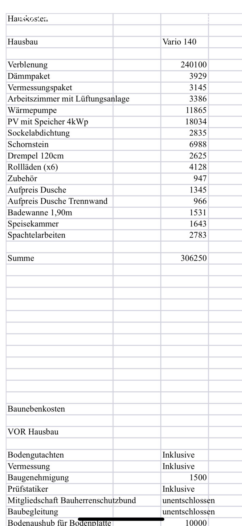

Seid gegrüßt,
Um zu kalkulieren, wie groß der Kredit für uns Haus ausfallen wird, habe ich eine Übersicht zu den Nebenkosten erstellt.
Gebaut wird mit Eco-System Haus 140m2 Massiv.
Grundstück 505m2 schon letztes Jahr gekauft. Kalkulieren betrifft also nur Haus + Bau.
Bodengutachten habe ich schon, müssen wohl etwa 70cm ausgetauscht werden, also nicht so übel.
Was meint ihr, passt das grundsätzlich so? Haus wird in einem vom letzten Jahr neu erschlossenen Baugebiet gebaut - in MV
Tabelle der Baukosten mit Posten wie Dämmung, Verblendung, PV-Speicher; Summe 306250.
Kostentabelle eines Bauprojekts mit Innen- und Außenanlagen, Flächen und Summen
Baukosten-Tabelle mit Bauposten, Preisen, Puffer und Gesamtsumme

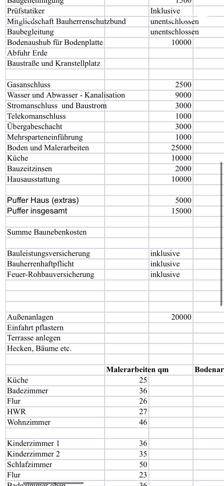

Ganz schön gesalzene Preise. Habe mich etwas erschrocken, das bei Externer Baubegleiter unentschlossen steht. Wer sowas macht, handelt mind. fahrlässig. vor allem mit Eco-Haus. Bei denen kann es gut gehen, aber es geht auch nicht selten ziemlich schief. Habe da zwei Beispiele aus der näheren Umgebung.
Wird die Erde weggefahren. Die Baustrasse kannst mit ca. 3.000 € einkalkulieren.
Bauantrag ist durch? Da sind die Kosten bei 1.500 - 2.000 €.
Ist es ein LAS-Schornstein? Wichtig wenn der Kamin nicht primär für die Wärme sorgen soll.

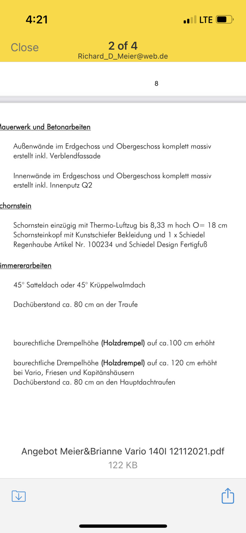

Schornstein kann ich dir gar nicht sagen.
Habe bisher von Eco tatsächlich ausschließlich gutes gehört. Und mit einigen gesprochen.
1) Was sollte man für eine externe Baubegleitung denn kalkulieren?
2) Und was meinst du mit ganz schön gesalzenen Preise? Was genau?
3) Baustraße dachte ich bräuchte ich gar nicht, weil unser Grundstück das erste im Neubaugebiet ist und direkt an einer fertigen Straße
Ausschnitt eines Bauangebots in Deutsch: Mauerwerk, Schornstein, Dachüberstand, Innenwände.

- Wärmepumpe (das ist vermutlich der Aufpreis zu Gas-Therme)
- Schornstein (bei uns LAS 4.000 €)
- Photovoltaikanlage. Bei uns 13,29 kwp für 16.200 €
Für externen Baubegleiter zahlen wir 2.900 € für 13 Termine.
Bei Euch kein Bürgersteig vor dem Grundstück, der geschützt werden muss?
Erde bleibt auf dem Grundstück?
LAS-Schornstein brauchst wenn Du mit Speichersteinen den Kamin ausstatten willst und weniger, dafür länger Wärme haben möchtest.

Was mir bei der Aufmusterung fehlt ist das Elektrogewerk. Ich hab noch von keinem gehört, dass die Standardausstattung gereicht hat, weil meist unterste Minimalausstattung in der Bauleistungsbeschreibung. Viel zu wenig Steckdosen, LAN Netzwerk fehlt oft komplett, ...

Das wird wohl vor Ort direkt mit dem Handwerker abgesprochen und umgesetzt, ist dann günstiger als direkt über Eco.
Genau, Wärmepumpe 7kw ist der Aufpreis, gibt aber da 2500€ Rabatt drauf aktuell
Photovoltaikanlage machen wir nun doch nicht über Eco sondern extern. Preis bleibt aber der gleiche, mal sehen was wir dafür bekommen.
Gibt keinen Bürgersteig. Nur die Straße.
